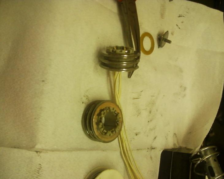

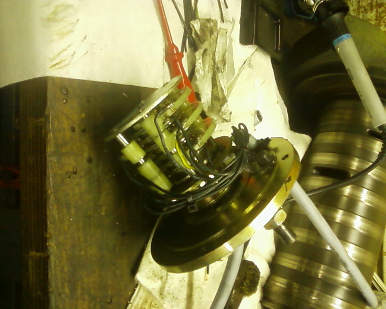

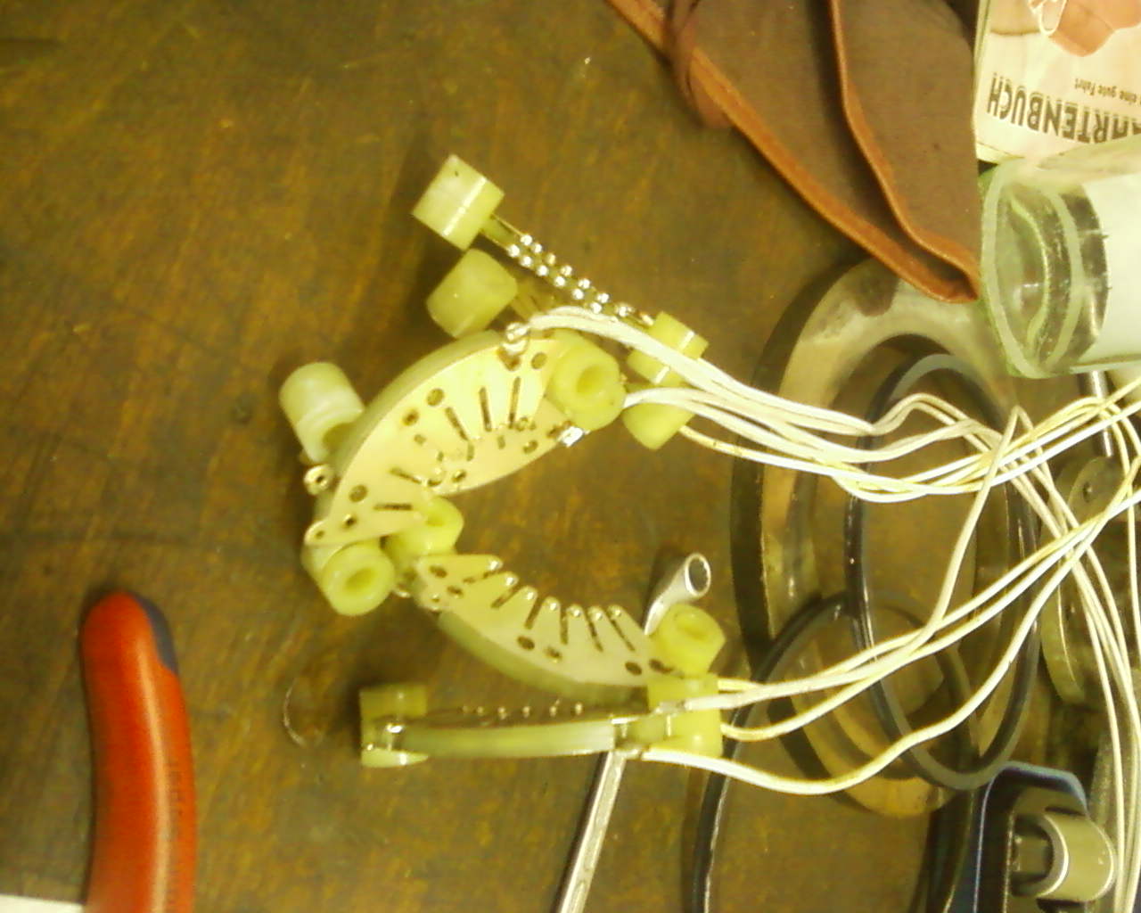

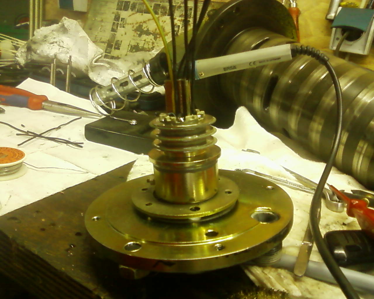

nach langer Zeit jetzt mal etwas neues. Ich habe gestern die Komplette Elektrodurchführung neu verkabelt. Das alte Kabel gegen neues getauscht und alles gereinigt. Die Drehdurchführung für die Druckluft habe ich auch komplett neu abgedichtet. Die Drehdurchführung Hydraulik habe ich nicht abdichten können weil die O Ringe zu lang sind da muss ich nochmal nach Seemann mit und mal fragen was die meinen.

Saubere Arbeit top.gif Hattest du auch größere Verschleißspuren an der Kabelisolierung festgestellt?

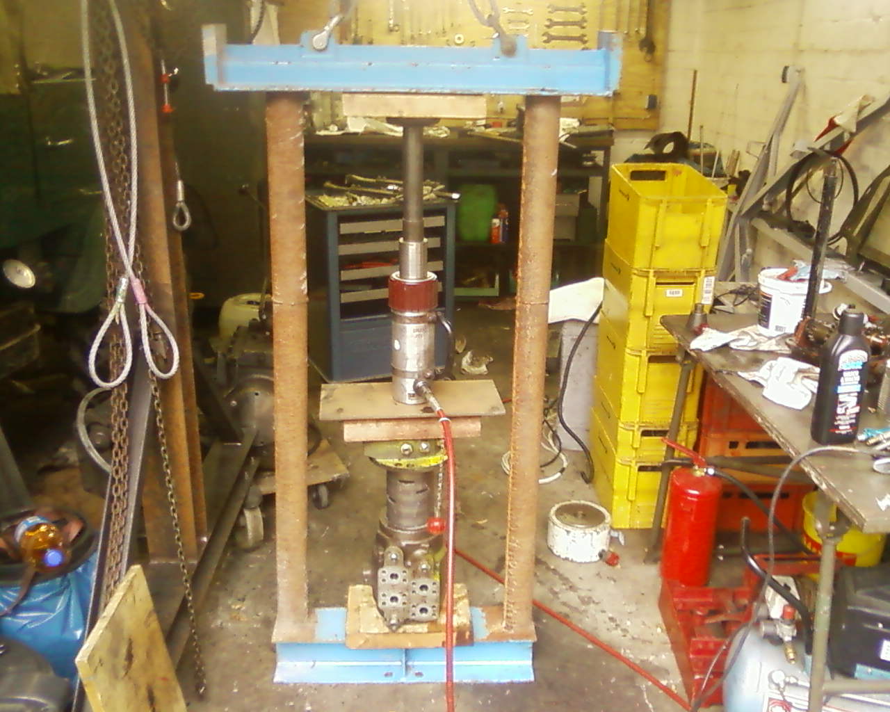

Hi
Waren heute nochmal Loss und siehe da das waren wirklich die falschen. Umgetauscht und dann die richtigen gleich eingebaut. Zusammendrücken ging nur mittels Hydraulikstempel
Jetzt wollen wir das ganze nochmal abdrücken um zu sehen ob das auch alles dicht ist.

Das Kabel war von der Isolierung her irgendwie etwas weich
deshalb habe ich das gleich mit gemacht.
