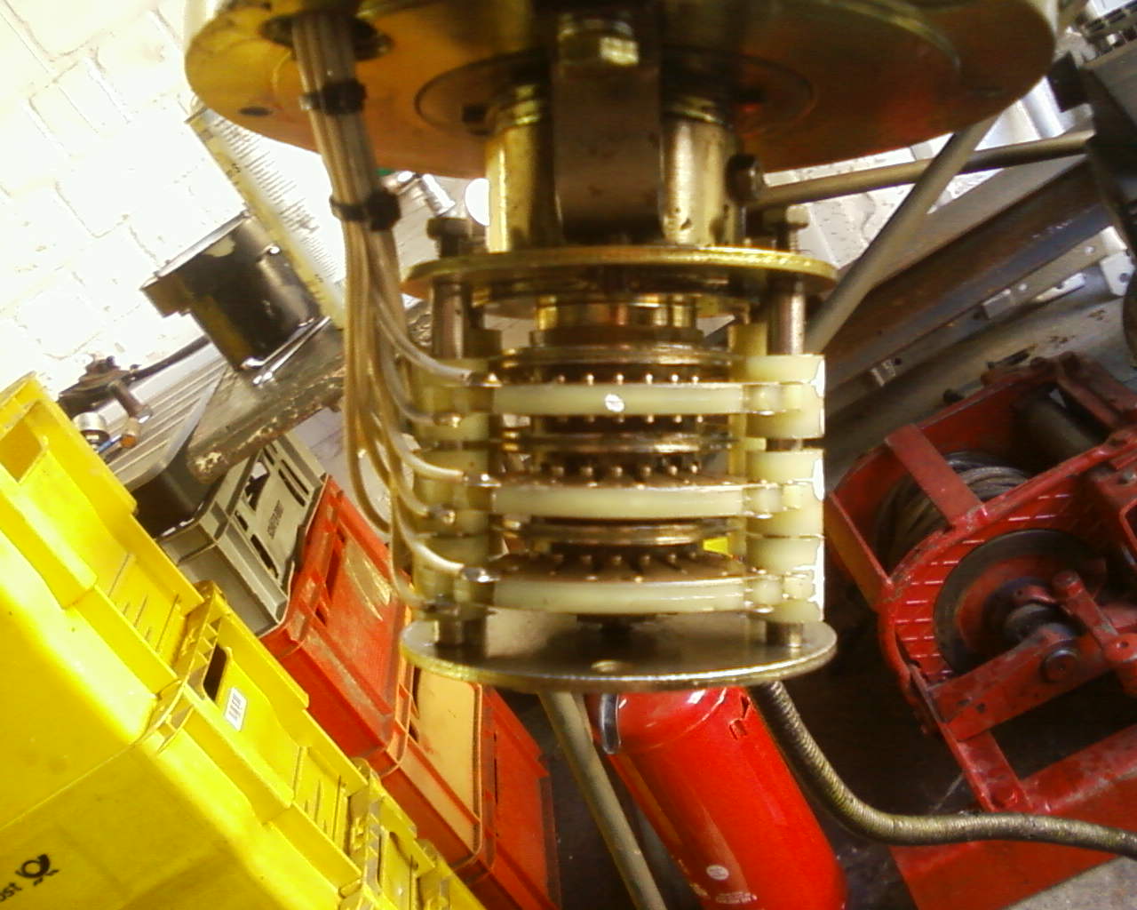

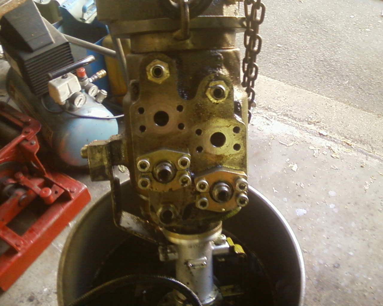

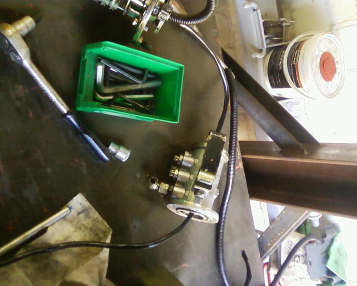

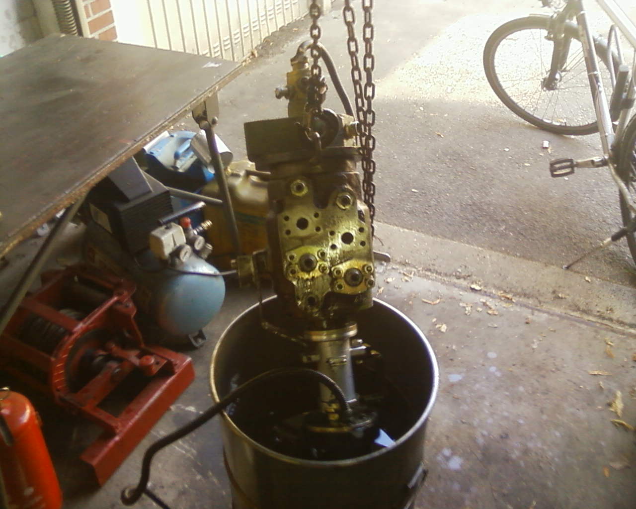

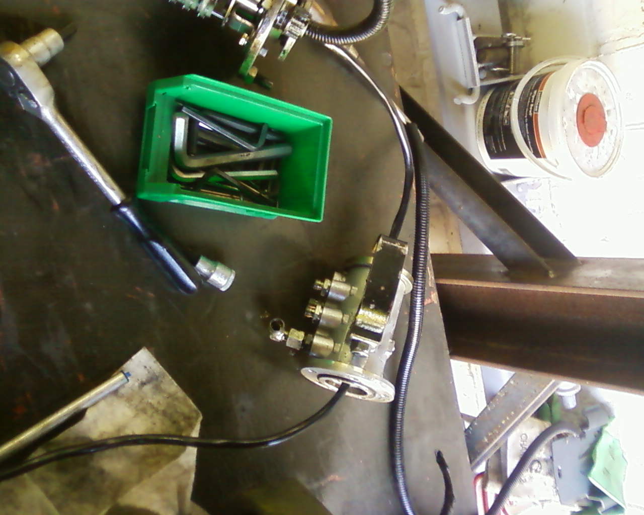

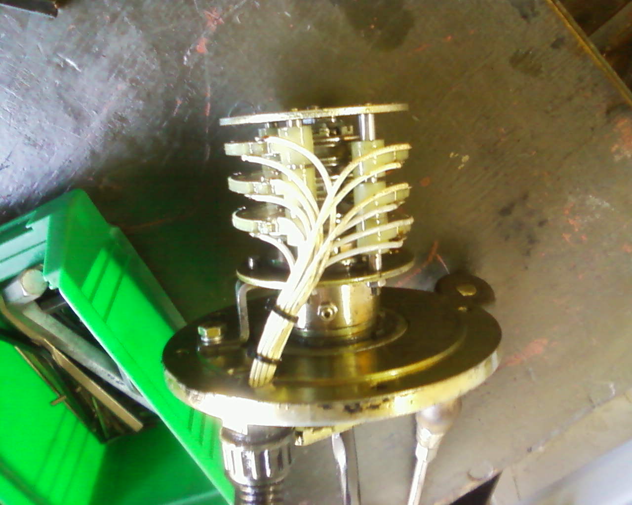

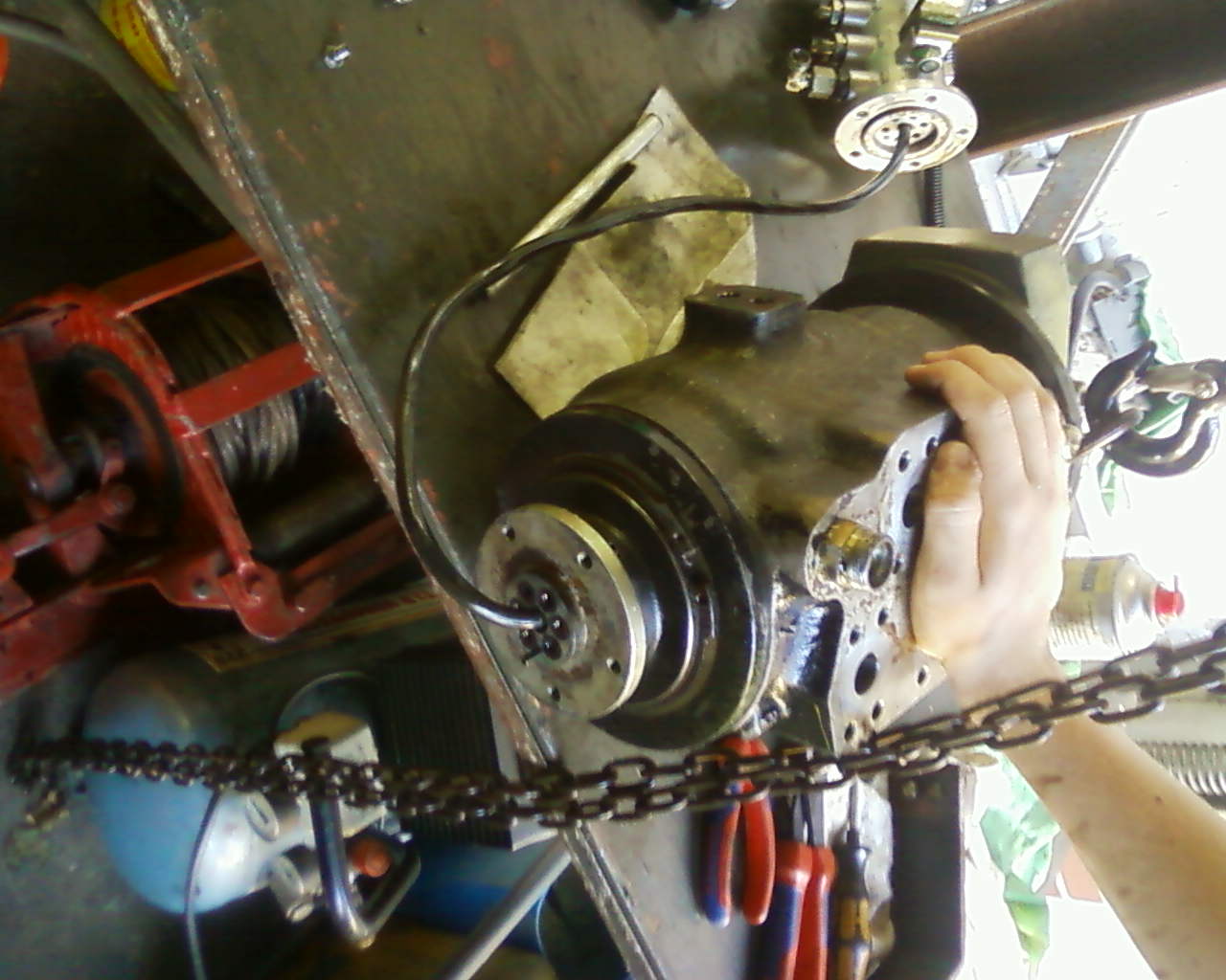

also ich habe heute mal ein wenig angefangen zu zerlegen. Dabei habe ich festgestellt dass das Kabel auch nicht mehr so doll ist. Mal sehen dass ich das getauscht bekomme. Ich habe mal ein Paar Bilder gemacht leider ist das eine etwas unscharf sind halt nur mit dem Handy gemacht. Wie bekomme ich auf dem Letzten Bild das Innenteil raus? Ich werde es mal versuchen so wie in der Anleitung die Stefan gepostet hat. Wenn ich die Zeichnungen vergleiche dann sieht man dass der Aufbau ähnlich ist.
Also bis jetzt fand ich das ausbauen und zerlegen nicht schwer bloß sehr zeitaufwendig und ziemlich ölig. Am widerlichsten ist das abschrauben der Schläuche. Ich werde weiter berichten dauert aber immer etwas.

Hi Robert
Ich meine der Bagger hat was an die 9000 stunden.Muss ich mal nachsehen. Ich denke die Arbeit ist die Gleiche sind bei dir bloß Weniger Leitungen bei dem sind es 12 Kabel und ich meine nochmal 12 Hydraulik und Pneumatikleitungen. Tipp wenn du das auch selber machen solltest ich habe die Schläuche alle mit Edding beschriftet. Nächstes Mal nehme ich Unterlegscheiben und kenzeichne diese mit Schlagzahlen und mache dies dann mit Kabelbindern fest ist besser und haltbarer. Für das Raus heben der Drehdurchführung ist es besser wenn man zu dritt ist zwei heben einer Fädelt diese raus die ist nämlich ziemlich schwerer.
Wie Doll läuft das Öl den bei dir raus hier war es so das sobald der Bagger irgendwo stand eine Lache darunter war
Viel Spaß und Glück
Gruß Jens
Hi
wir haben die Drehdurchführung jetzt ganz zerlegt war eigentlich nicht schwer. Nur das sich das ganze ziemlich schwer trennen Lies. Mit einem großen Abzieher ließ sich das ganze dann aber zerlegen. Heute habe ich die Dichtungen bestellt kosten ca. 200€ Mittwoch sollen diese da sein.
Dann geht es an das zusammenbauen
