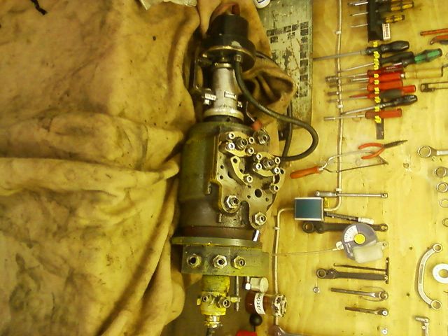

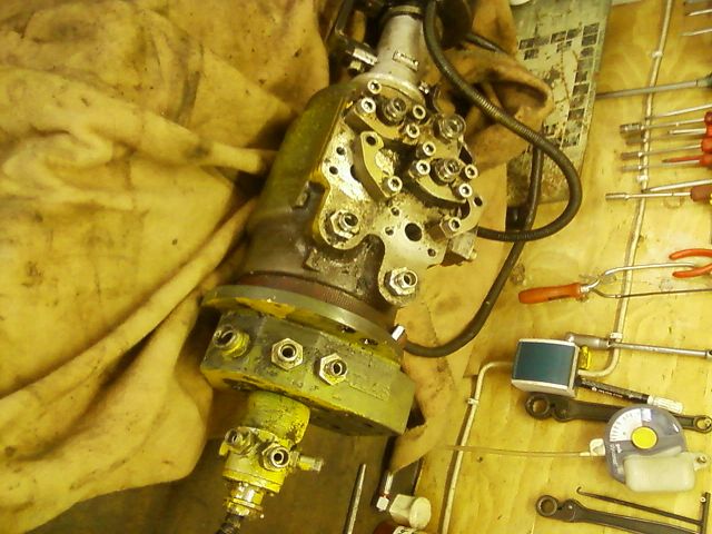

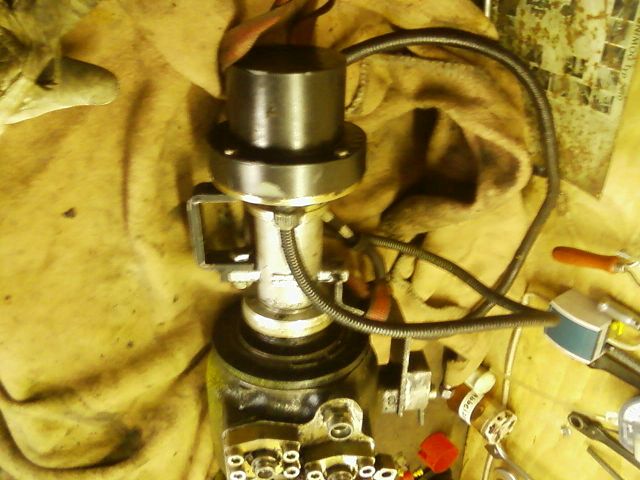

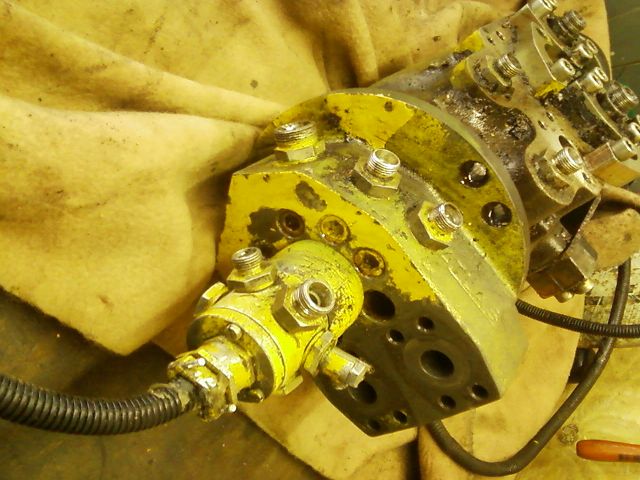

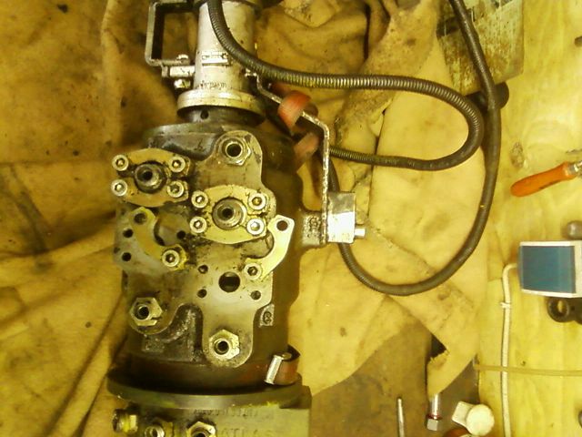

Hi alles zusammen
so Drehdurchführung ist jetzt ausgebaut. War eine ziemlich dreckige Angelegenheit außerdem war es sau eng. Jetzt geht es ans zerlegen hat da einer noch einen Tipp in welcher Reihenfolge?
Gruß Jens

Hallo Jens 14,
mein Tipp, nimm die richtigen Dichtungen,sonst machst du es nocheinmal.
