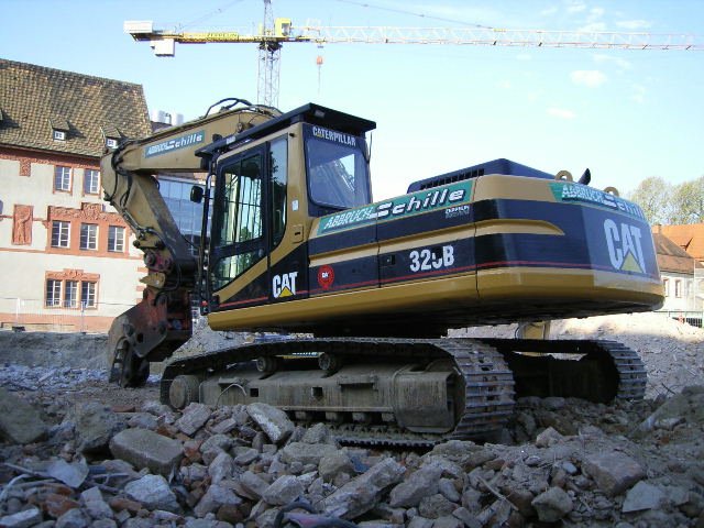

Jetzt hab ich noch drei Fragen an euch:

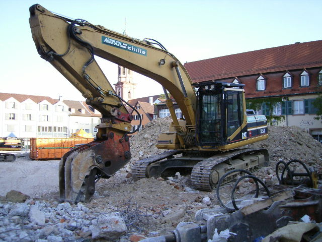

1. (zum 4. Bilder von kramer (CAT 330 mit Schere):
Von der Schere führen nur 2 Schläuche zum Bagger. Bedeutet dies, dass die Schere nur hydraulisch geschlossen/geöffnet werden kann aber nicht hydraulisch gedreht werden kann ?
2. (zu allen CAT-Raupenbagger):
Alle CAT-Bagger haben ja ein LN-Laufwerk: Sind aber für Abbruchbagger nicht die L-Fahrwerke mehr geeinget ? So viel ich weiß kann man an einen Bagger (bei gleicher Auslegerlänge, Stiellänge, ...) mit L-Fahwerk doch eine größere z.B. Schere hängen ( --> die Hubkräfte sind höher) als bei einem Bagger mit LN-Fahwerk ?

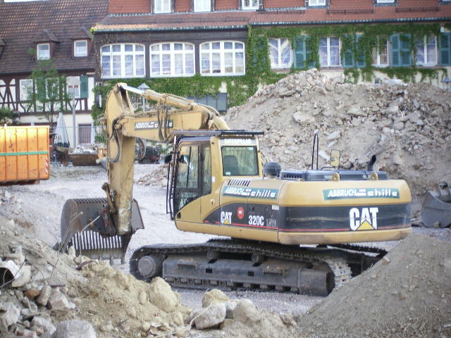

3. zu den Raupenbagger von Schille (besonders 2. Bild vom Christoph):
Haben diese Bagger Kombihydraulik (z.B. der 320er von Schille kann eine Schere, Hammer und Abbruch-Sortiergreifer anbauen, hat aber nur 4 Hydraulikleitungen)? und für was ist die einzelne Leitung dort neben dem Löffel-zylinder ?

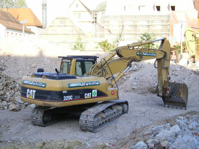

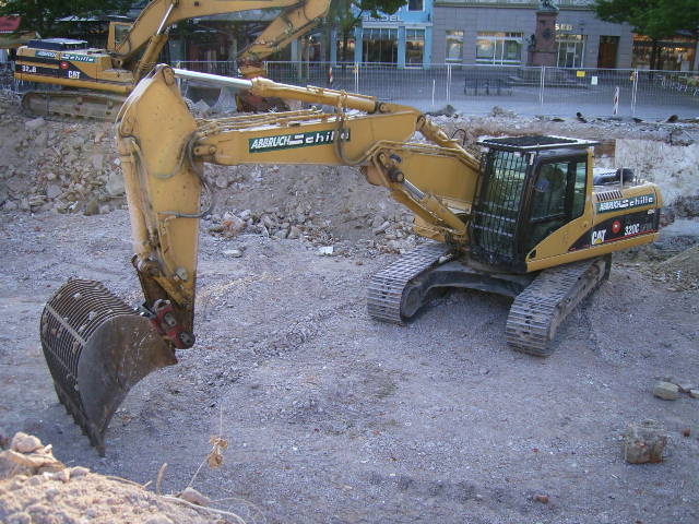

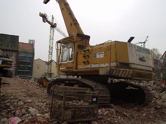

Der Abbruch ist fast abgeschlossen derzeit wird der Beton zerkleinert und die Keller verfüllt kommt wohl kein Gebäude mehr an die Stelle, hier noch ein paar aktuelle Bilder
Gruß Kramer
