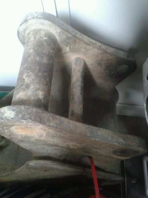

Hab mir einen Terex TC 16 Minibagger gekauft, jetzt bin ich auf der Suche nach einem Hydraulischem Schwenklöffel, finde aber nix für meinen Schnellwechsler. Mein jetziger Schnellwechsler passt auf diesem Löffel, kennt vielleicht jemand den Hersteller des Schnellwechslers oder einen Händler wo ich einen Schwenklöffel der zu meinem Schnellwechsler passt kaufen kann, hoffe ihr könnt mir weiter helfen, danke.
Gruß Alexander

dein schnellwechsler ist der spezielle vom Schaeff Hr 12 oder später halt vom Nachfolger, dem Terex tc 16. Frage mal deinen Terex-Händler oder gucke mal bei Ebay nach einem passenden Schwenklöffel....

such Dir doch einen billigen hydraulischen Schwenklöffel und bau Dir die Haltevorrichtung für deinen Schnellwechsel selbst um.
Für die beiden Bleche nimmst du ST355, bekommst Du bei deinem Schllosser um die Ecke und die Bolzen
aus 42CrMo4 kannst Du für wenig Geld direkt auf Länge im Net bestellen.
MfG. Fred bearbeitet von zenties
Die Aufnahme ist vom Schaeff/Terex Schnellwechsler. Wir haben auch so einen in der Firma.
Das System ist aber recht gängig und normalerweise liefern alle Löffelhersteller auch diese Aufnahme oder auch dein Terex Händler bzw Baggerhändler.
Du könntest also einen gebrauchten gebrauchten hydraulischen Grabenlöffel kaufen und dann die Aufnahme umbauen. Ich würde da auf jeden Fall eine fertige Aufnahme bzw. Anschweißaufnahme kaufen, anstatt die ganze Aufnahme selbst zu bauen.
