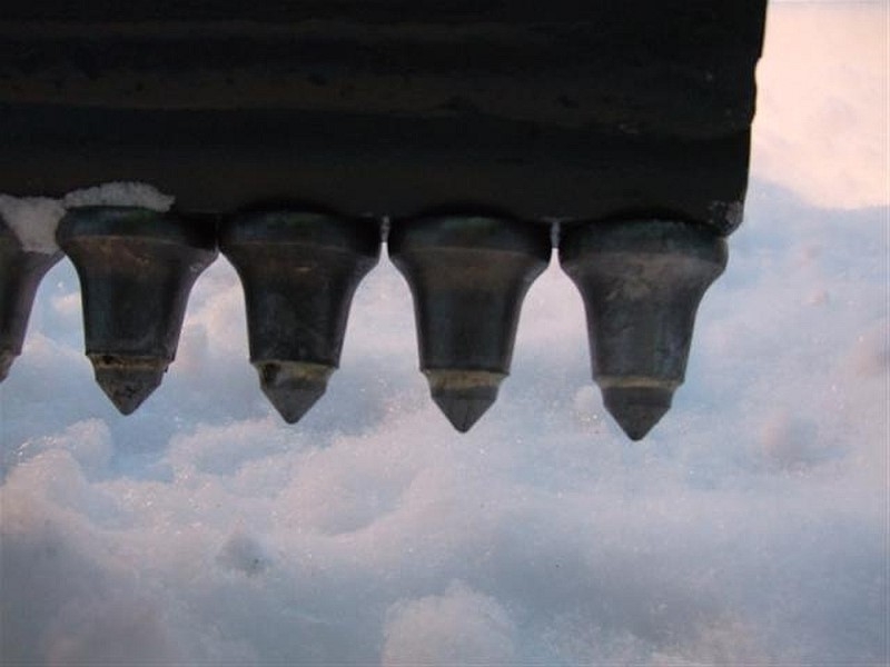

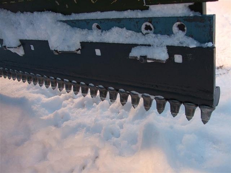

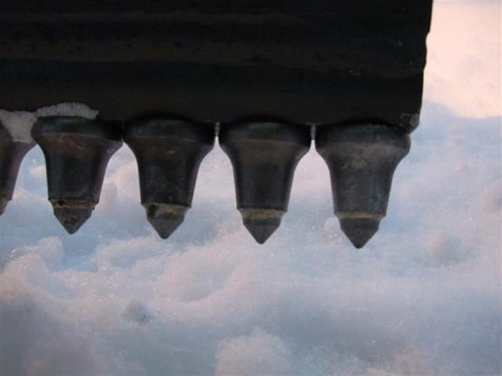

Habe von einem gezahnten Messer einige Detailaufnahmen:
© User MKTEF - heavyequipmentforum

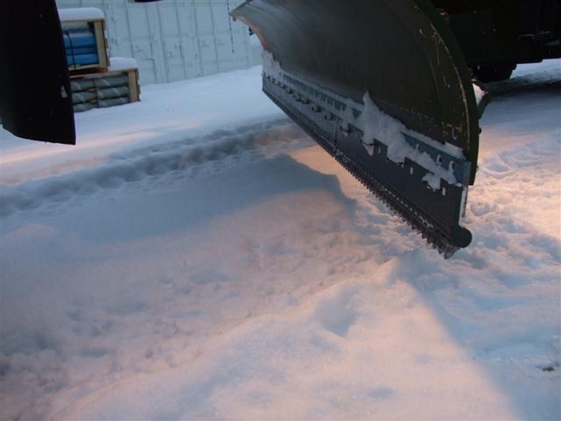

In Skandinavien haben einige Grader solche Messer, die sind auch besser für vereiste Flächen zu bearbeiten, in den Ländern werden Grader viel fürs Schneeräumen eingesetzt. bearbeitet von Graderfan
  • 10 months later...
Hier noch zwei Videos von Scharmessern mit Rundschaftmeissel. So kann leicht die Verschleissschicht aufgelockert werden um zu profilieren. Hab das System an meinem dran, und bin sehr zufrieden damit. Geht auch super für das planieren. Gibt keine sichtbare Spuren auf der Fläche.
Auch zum freikratzen von vereisten Strassen und Decken, eignen sich diese Messer. Sind falls es stört innert Minuten an oder abgebaut. Vorallem robust, und alle vorhandenen Fähigkeiten des Graders bleiben bestehen.

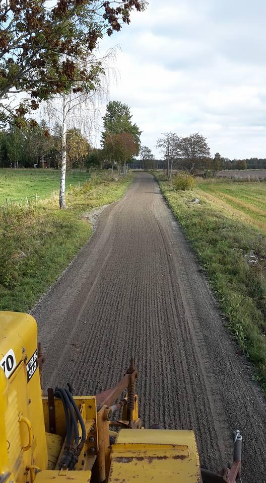

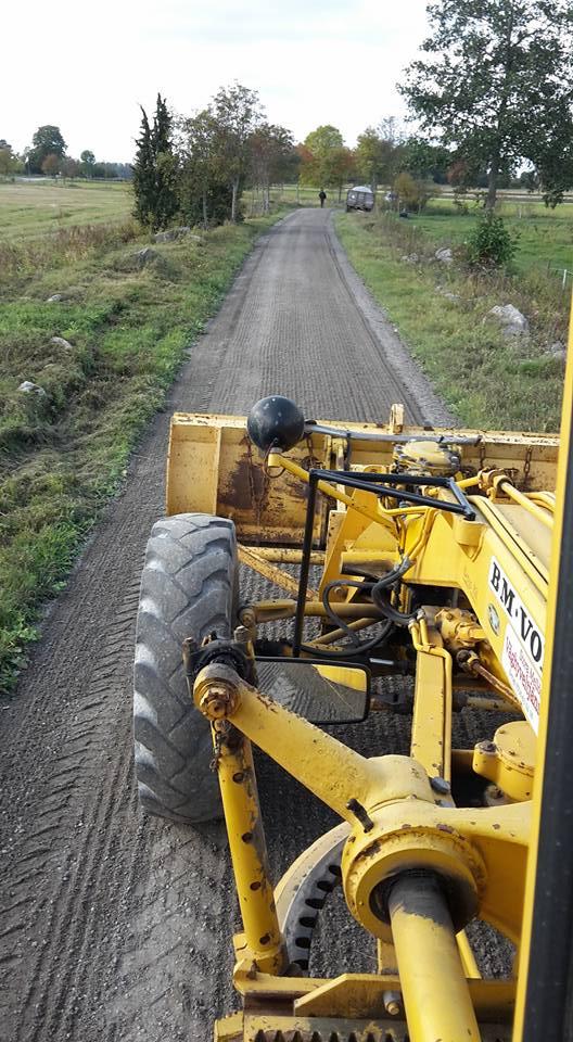

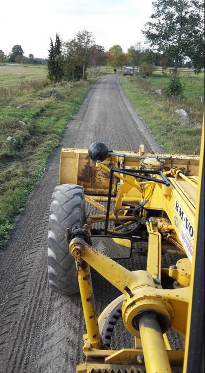

Hier noch ein paar ältere Bilder beim aufrauen der best. Verschleissschicht, zum das Dachprofil resp. die Bombierung frisch zu erstellen.
