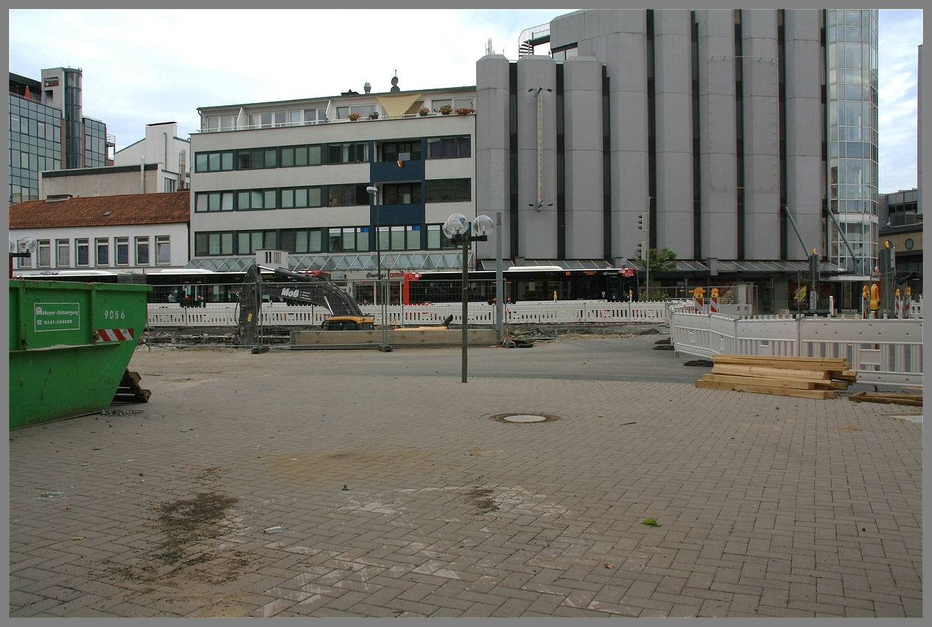

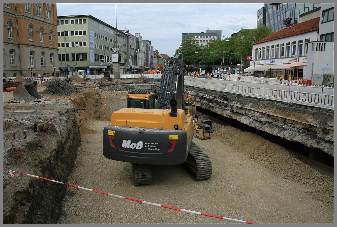

Mittlerweile knabbern sich zwei Bagger von Moß durch den Tunnel, paralel dazu werden weiterhin jede Menge Versorgungsleitungen umgelegt und man hat im Bauabschnitt vor dem Landgericht bereits mit dem abfahren von Bauschutt und dem teilweise verfüllen der Baugrube angefangen smile.gif
Hier die aktuellen Bilder...

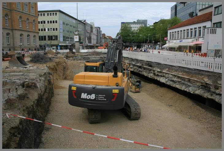

Ein tiefergelegter Bagger macht auf sich aufmerksam biggrin.gif bearbeitet von Jollyjumper

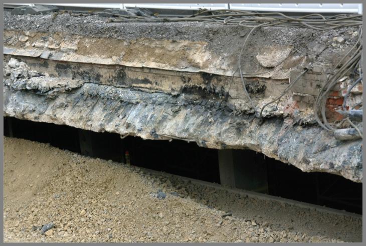

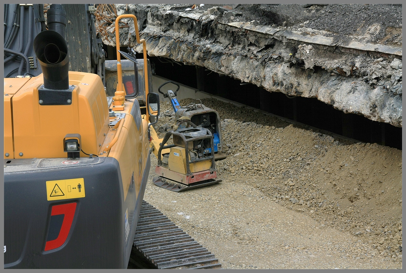

Die Verfüllung und Verdichtung der abgebrochenen Tunnelabschnitte erfolgt in mehreren Schritten smile.gif
Im noch bestehenden Tunnel hat man Beton L-Steine gesetzt um das Füllmaterial zu stützen, die kommen später wieder raus.
