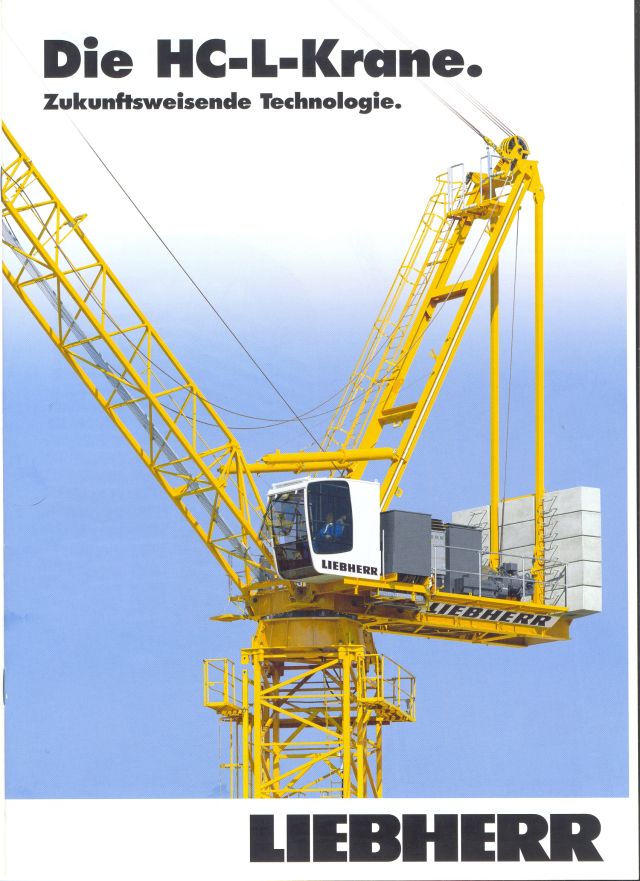

Über 20 Jahre lang nach dem Krieg war die Firma Liebherr wirklich der typische Vertreter der Nadelausleger-Krantechnik.Und verschlief fast den Umstieg auf Katzausleger....... eusa_think.gifeusa_think.gif ...........Potain drängte damit in den 80ern gewaltig auf den Markt.
In den 90ern begann das come-back der Nadelausleger-Krane ( aber jetzt als Obendreher)........bestes Beispiel dafür sind die Wolff-Nadelausleger, die heute allüberall bei Hochbauten anzutreffen sind. top.gif
Doch Liebherr versucht nun mit seinen modernen Nadelauslegern der HC-L-Klasse verlorenen Boden wiederzugewinnen.Vorerst sieht man sie weitaus mehr in den GRossstädten des AUslands als bei uns hierzulande.Hier ein kleiner Überblick.......mit einem grossen Dank an die Liebherr-Marketingabteilung, die mein Flehen um Information erhört hat............ top.giftop.gifwub.gifwub.gifwub.gif
2005/08/post-363-1125337068_thumb.jpg
