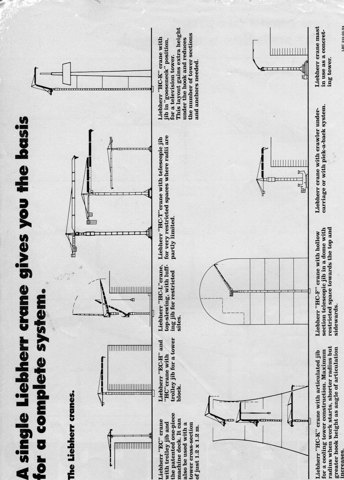

Man muss dabei auch die Zeit bedenken. 1989, als der Kran vorgestellt wurde, waren Wippausleger Krane nicht so präsent wie heute. Und die Zeit der Knickausleger war eigentlich auch vorbei.
Und da wollte Liebherr wohl einen anpassungsfähigen, flexiblen Kran anbieten können.
Aber wie ich an anderer Stelle schon sagte, sind manche allzu speziellen Krane vom Markt kaum wahrgenommen worden.
QUOTE(stephan1964 @ 11.04.11 - 19:54)
Also den Sinn der HC-T Serie haben ich irgendwie nie verstanden.
Wenn man einen Kran mit in der Länge verstellbarem Ausleger braucht, gab es ja die guten alten Kaiser Knickausleger, später dann auch von Liebherr als HC-K´s.
Die hatten dann teilweise - wie der HC-T - auch verstellbare Gegengewichte, um die unterschiedlichen Auslegerlasten auszugleichen.
Wo sollte denn da der Vorteil eines HC-T sein, der einen dermaßen monströsen Auslegerkomplex hatte (der unter Auslegeteil war auch noch 4-eckig!)
Auch ein LH HC-L oder Wolff Wipper hat die gleichen Möglichkeiten....
Hat da jemand vielleicht doch noch eine gute Idee oder ein Argument, wozu der Kran gut bzw überlegen gewesen sein soll eusa_think.gif shades.gif ?
