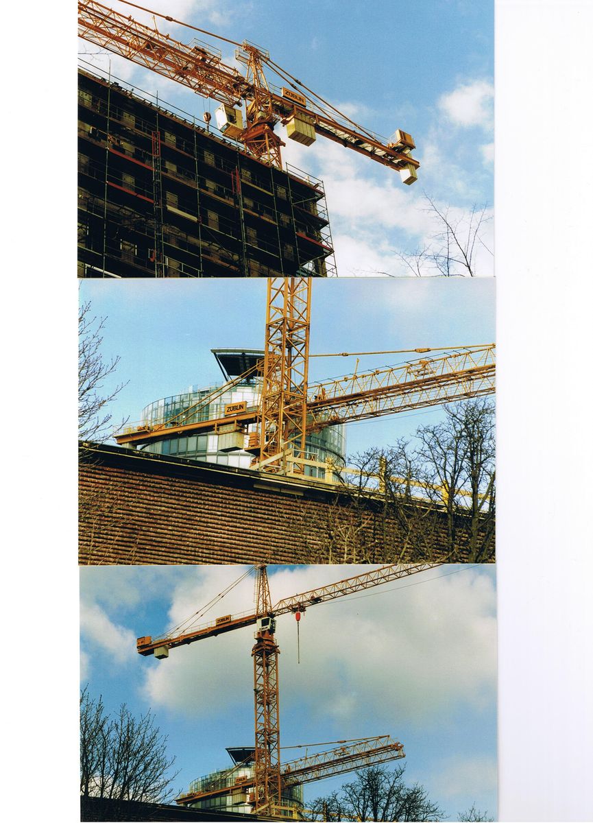

Hi,
danke für die Bilder!
Ich meine das vor vielen Jahren auf der Bauma in München so ein
Kran ausgestellt wurde.
Gruß Kaiserkranfan
Couter jib it's same 112 HC-L?
Best regards,
kim,
Bangkok.
Meinst du POTAIN vom TARMAC in Hintengrund
Schöne Gruß nach Bangkok
