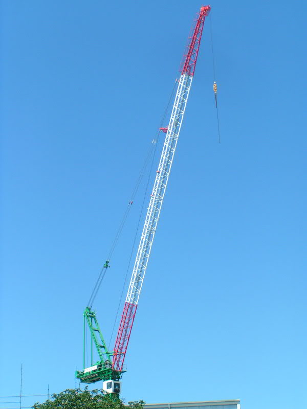

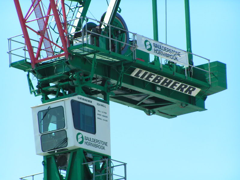

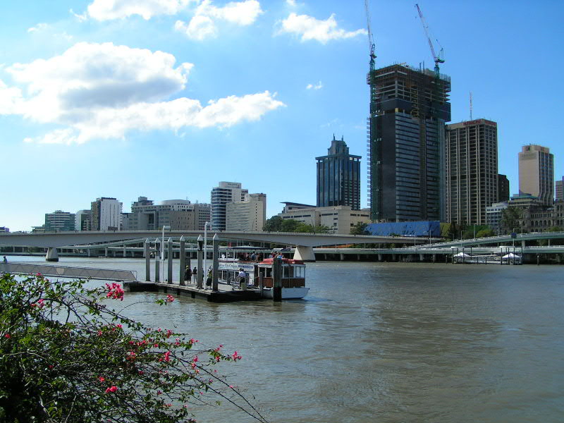

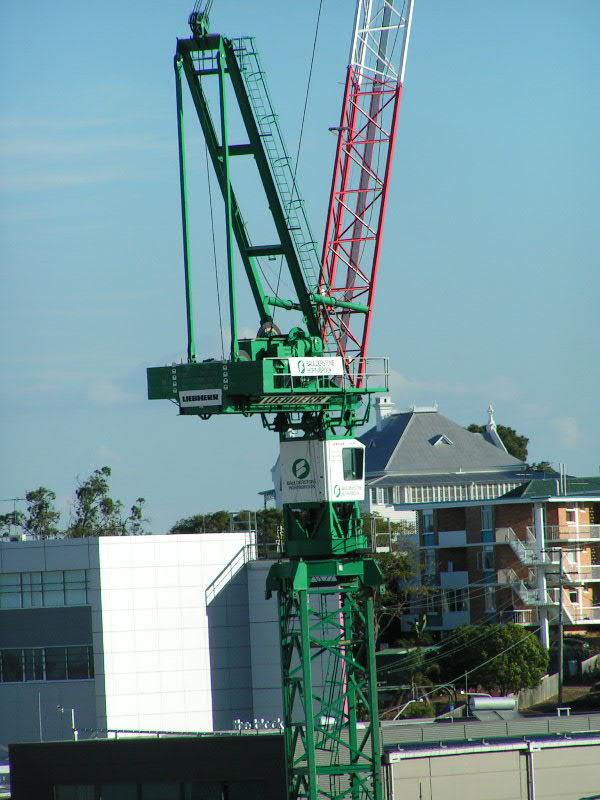

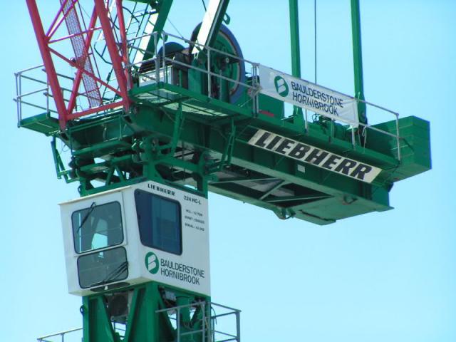

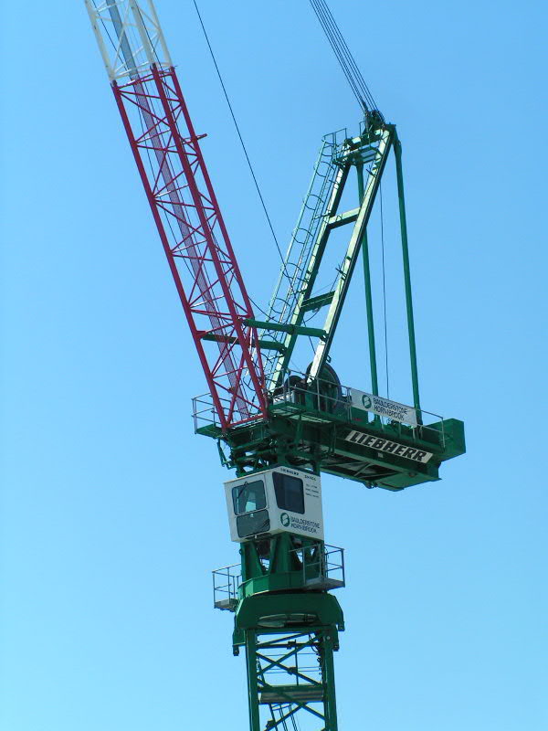

So nun mal aktuelle Bilder von 224 HCL Krane. Eine von den Bilfinger&Berger Tochtergesellschaften in Australien hat diesen Krantyp immer noch im Einsatz. Die Brisbane Niederlassung hat 2 Stück die für alles mögliche eingesetzt werden (Hochhaus oder kleine Gebäude).

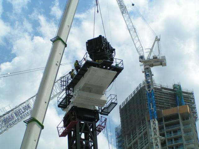

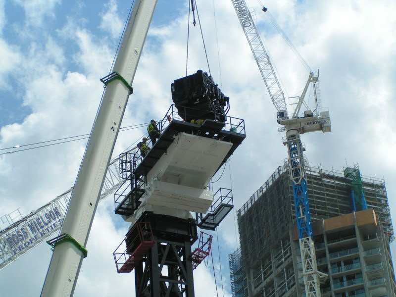

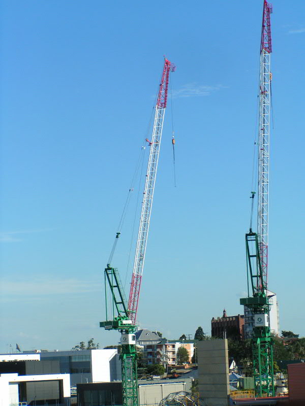

Hier mal ein Beispiel an einen anderen Fabrikat, wie die die Gegengewicht einhängen. Erst kommt der Rahmen auf den Turm. Als nächstes hängen die die Gegengewichte ein mit einem Hebegeschirr, das breiter als der Rahmen ist und sichern die Gewichte. Dann wird der Rest aufgebaut (Geländer, Powerpack und zum schluss der Nadelausleger).

Ja, so ist das oft bei UNLÖSBAREN Aufbau-Problemen....... tongue.gif tongue.gif ........alles GANZ EINFACH... kreisch.gif kreisch.gif .......man muss es nur wissen shades.gif
