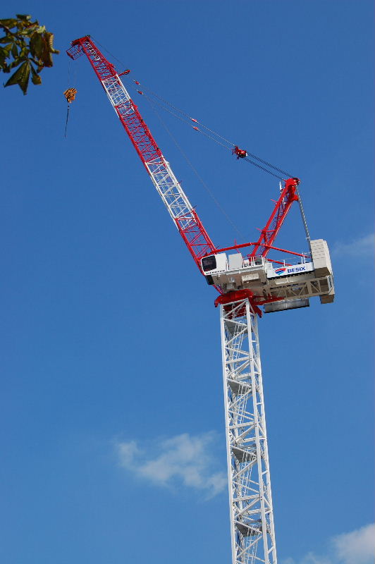

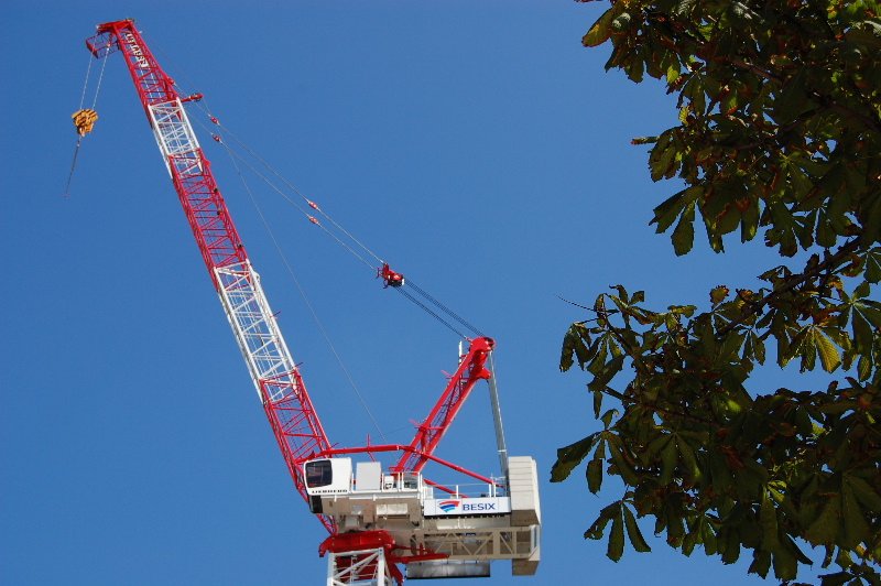

Ja, es ist ein 100 HC-T...sehr selten, weil wahrscheinlich auch teuer.
Cool, habe diese Krane auch noch nie gesehen. In ein paar alten Liebherr Prospekten tauchen die noch auf, aber inzwischen gibt es die Baureihe ja nicht mehr.
Tja, die Idee ist schon gut. So kann der Kran relativ dicht neben einem höheren TDK arbeiten, zum Vorbeidrehen an diesem den Ausleger einfahren und ansonsten - wenn eine längere Ausladung gebraucht wird - wieder ausfahren.
Aber wie TDK1980 schon sagte: wahrscheinlich hat sich das nicht durchgesetzt, weil ein solcher Kran zu teuer und vielleicht durch den Ausleger-Mechanismus auch störanfälliger ist. Da ist es für ein Bauunternehmen wohl günstiger, neben einen hohen TDK noch mehrere niedrigere mit verkürzten Auslegern zu stellen. bearbeitet von Liebherr 112
Ich denke mal der Kran ist
1. sehr aufwändig, mit dem äusseren Ausleger als "2. Katze" und einem 2. verschiebbaren Kontergewicht unter dem Gegenausleger
2. wahrscheinlich ist die Hubleistung auch rel. gering.
3. die Katzgeschwindigkeit ist, sobald der äussere Ausleger verfahren wird geringer als bei vergleichbar grossen Kranen
4. die Anschaffung ist sicherlich teurer
Ich habe so ein Exemplar vor ein paar Jahren in Hagen beim Bau der Volme-Galerie gesehen.
Der Kran stand in einer Baustellenecke direkt vor dem Rathaushochhaus. So konnte vermieden werden, dass der Kran sehr hoch aufgebauet werden musste um über das Rathaus drehen zu können. Die Volmegalerie selber ist nur 5-6 Gebäudeetagen hoch.
