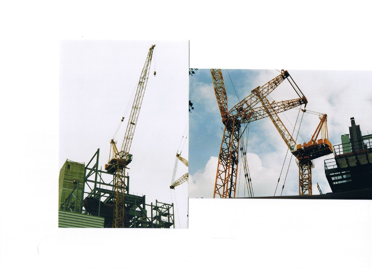

Hat dieses neuere Modelll keine bewegbaren Gegengewichte? Soweit ich weiß hatte das erste HC-K Modell bewegliche.
Wenn nein, weiß jemand wie die Balance beim Anheben des Auslegers gehalten wird? bearbeitet von TDK1980
Jeder HC-K hat bewegliche Gegengewichte, muß ja auch. Ohne bewegliche Gegengewichte würde der Kran im Eingeknickten zustand umkippen. Ein neueres Modell ist dieser HC-K auf dem Bild auch nicht ich schätze so Bj 77 bis 82.
Mit "neuer" meinte ich die neue Kabinenform. Das erste Modell hatte ja die Kabine vom 180HC....ausserdem war die gesamte Auflage anders.

Sieht für mich total unbeweglich aus...beim ersten Modell konnte man wenigstens deutlich die Seilzüge erkennen und eine Laufschiene für das Gegengewicht (4. Bild):
