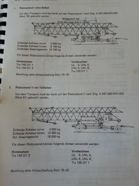

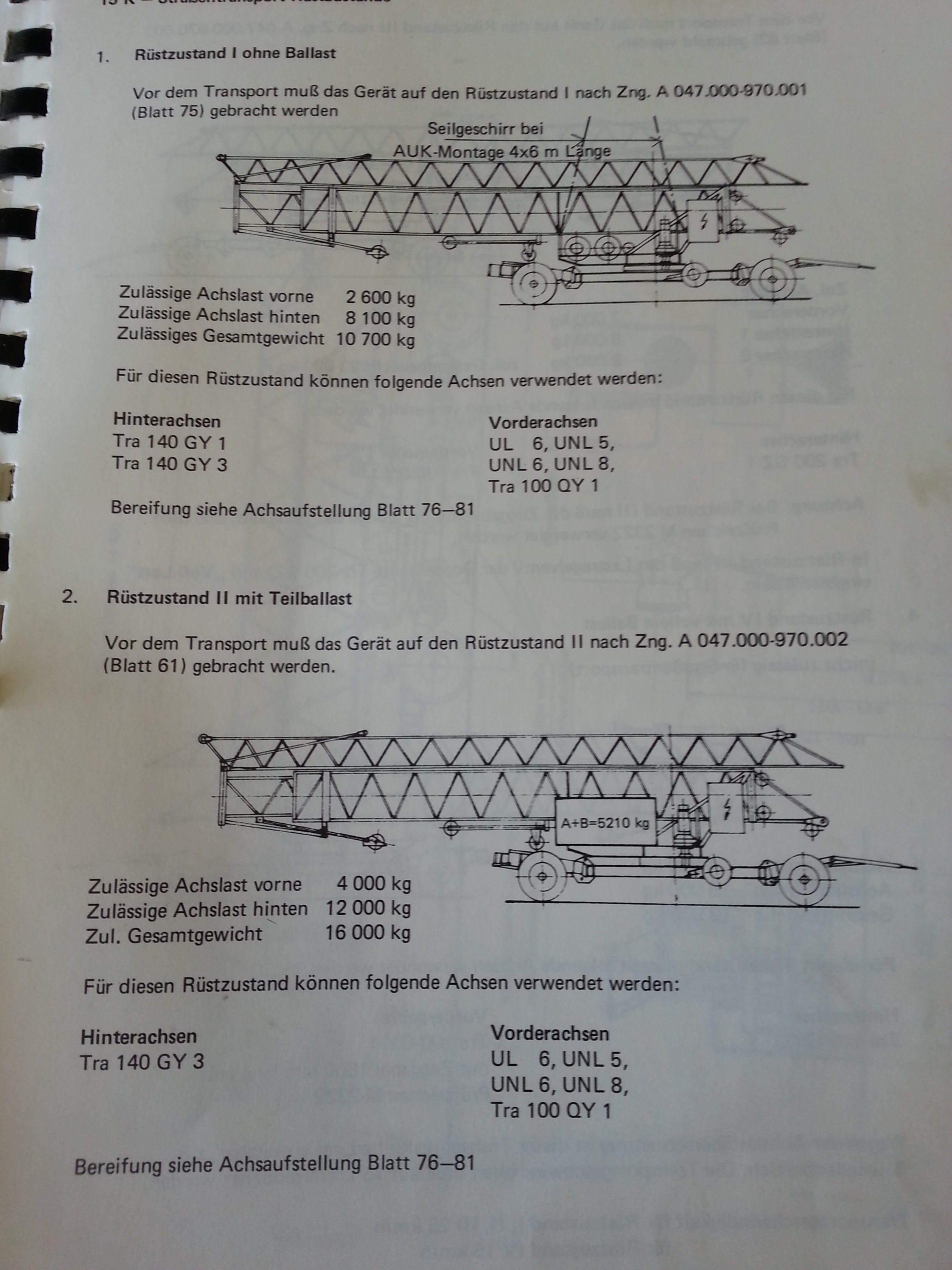

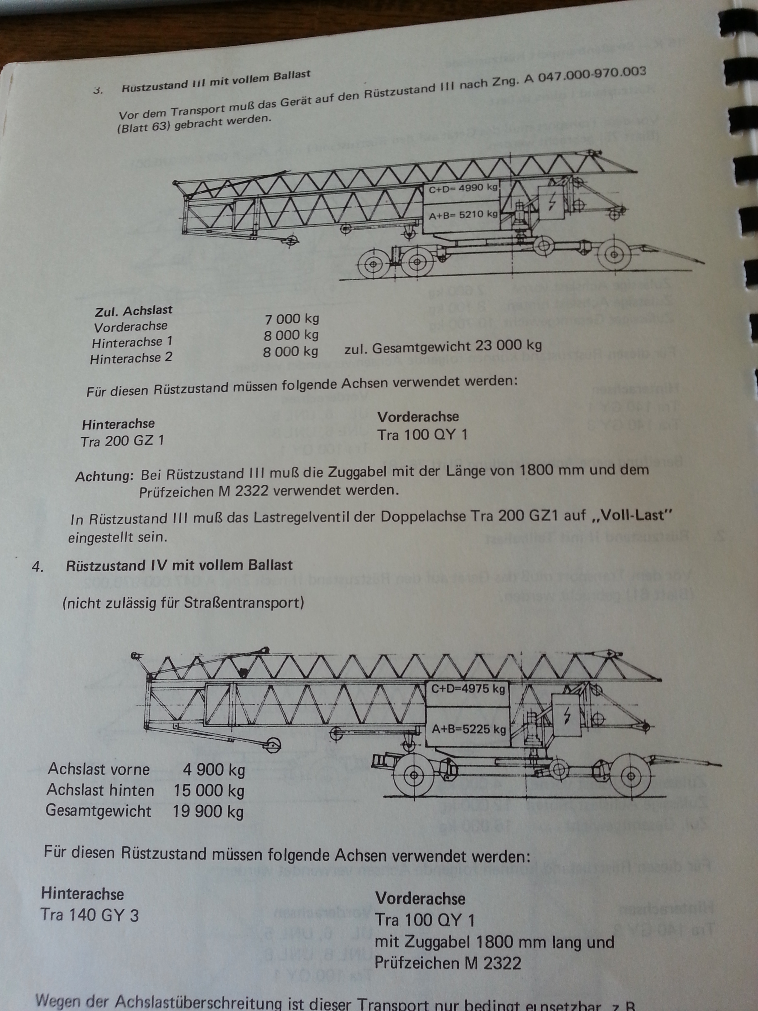

Ich hatte bei meinem 15 K, der ja ungefähr ähnlich schwer ist wie der 20 K, die TRA 140 GY3 Hinterachse und die Lenkachse UL 6. Verfahren wurde der Kran mit Teilballast. Die Vorderachse braucht nicht gebremst zu sein. Da reicht die Hinterachsbremse.
Die Achstypen sind über die Jahre immer die gleichen geblieben. Damit wirbt Liebherr ja auch, dass auch ältere Achsen bei neuen Krane verwendet werden können. Das einzige sind halt die verschiedenen Adapter, je nachdem, wo die Achse angebolzt wird.
Wie gesagt, frag am besten bei Liebherr oder vielleicht können sie dir das Betriebshandbuch als pdf schicken. Da steht das ganz genau drin. Anbei zwei Bilder, wie das bei beim 15 K drin steht.
