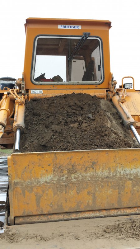

Hallo,

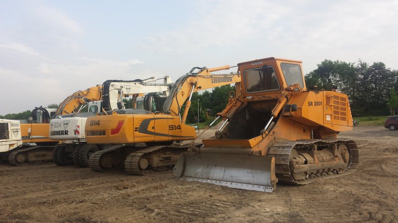

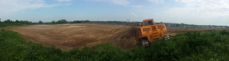

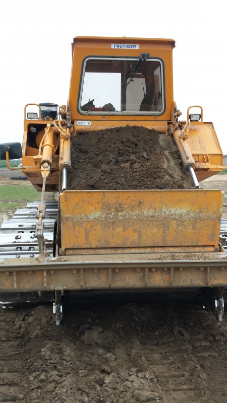

ich fahre eine Schürfkübelraupe. Die Leistungsfähigkeit dieser Maschine bei Erdarbeiten innerhalb einer Baustelle bis 400 m mittlere Entfernung ist unübertroffen.

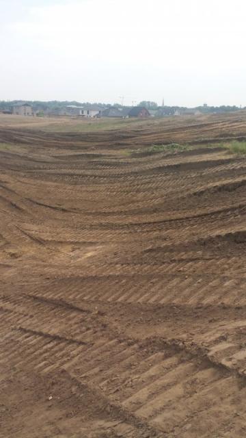

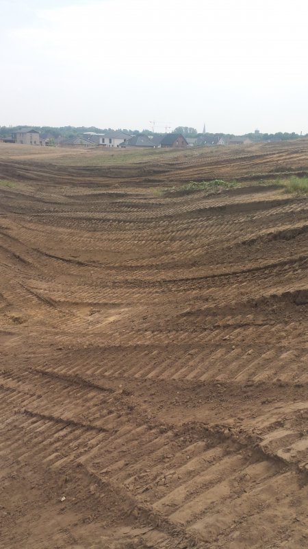

Bei der aktuellen Maßnahme wird Oberboden abgetragen und seitlich in Mieten gelagert. Das Gelände wird höhemmäßig reguliert und der Oberboden wird wieder angedeckt. Insgesamt werden 150.000 cbm Boden bewegt.
Während der bisherigen Gesamtarbeitszeit (darin sind Wartungszeiten, Gespräche und Einweisungen mit dem Polier und die üblichen Unterbrechungen enthalten) von 134 Stunden sind 2.575 Umläufe gemacht worden. Das bedeutet pro Umlauf 03:24 min Bei einem Kübelwassermaß von 9 cbm und vorsichtig kalkuliert mit 8 cbm pro Umlauf sind in dieser Zeit 20.600 cbm bewegt worden.
Der preis pro cbm ist unschlagbar obwohl ein relativ hoher Stundenpreis und erhöhte Verschleißkosten anfallen.

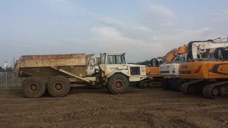

Auf der Baustelle laufen auch zwei Dumper. Die haben keine Chance.
Es ist mir unbegreiflich warum diese Maschinen nicht mehr eingesetzt werden.
