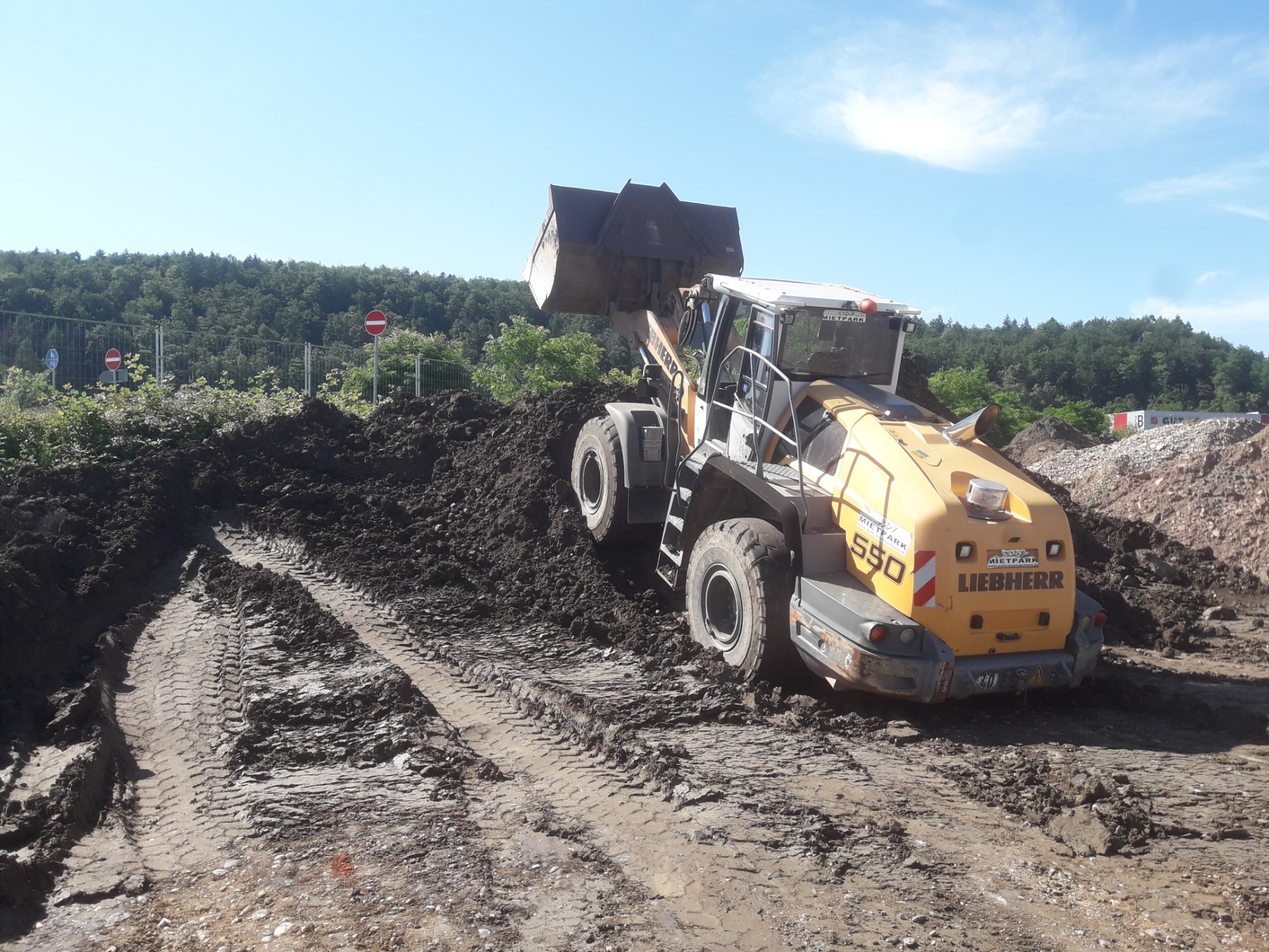

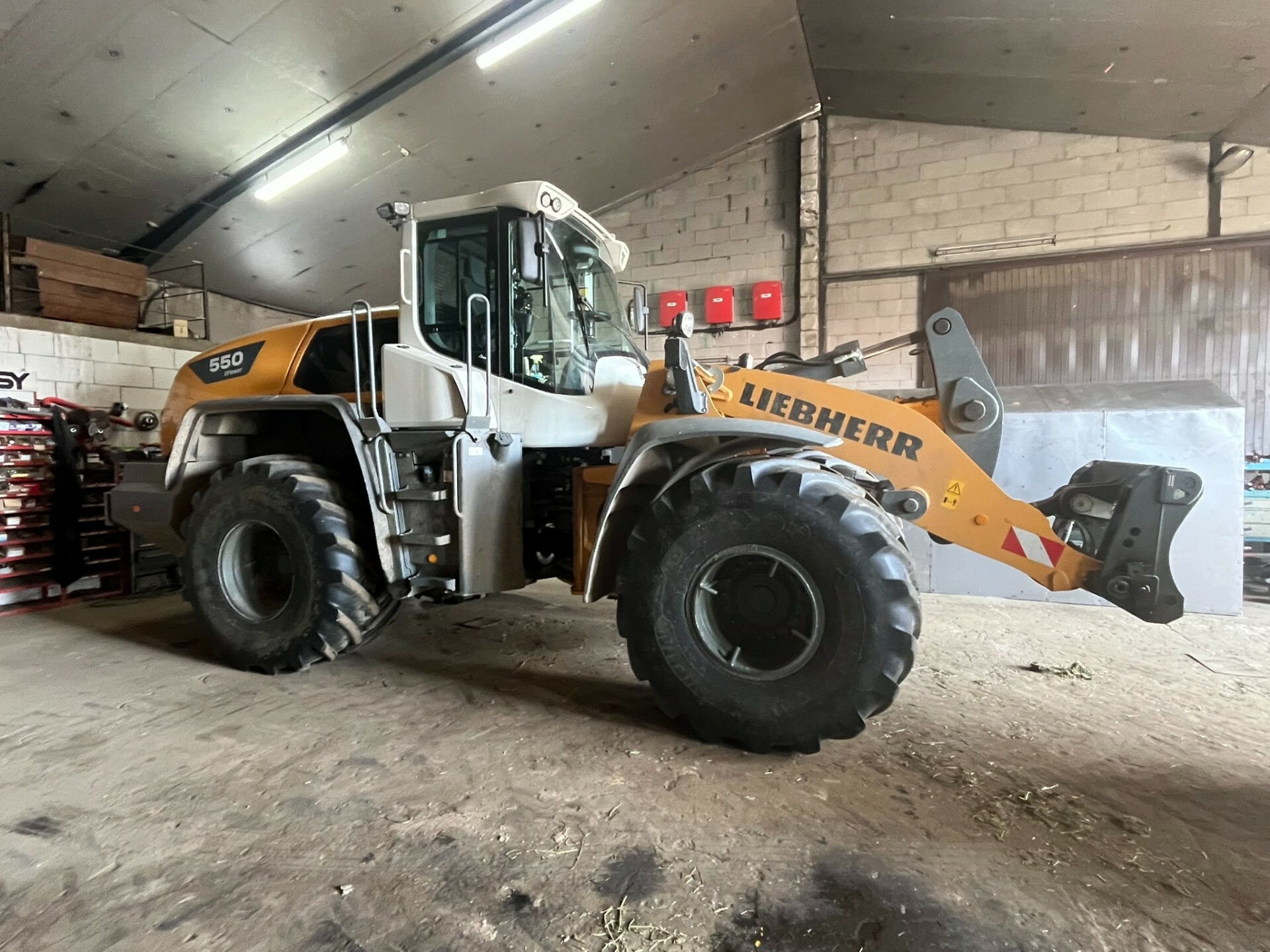

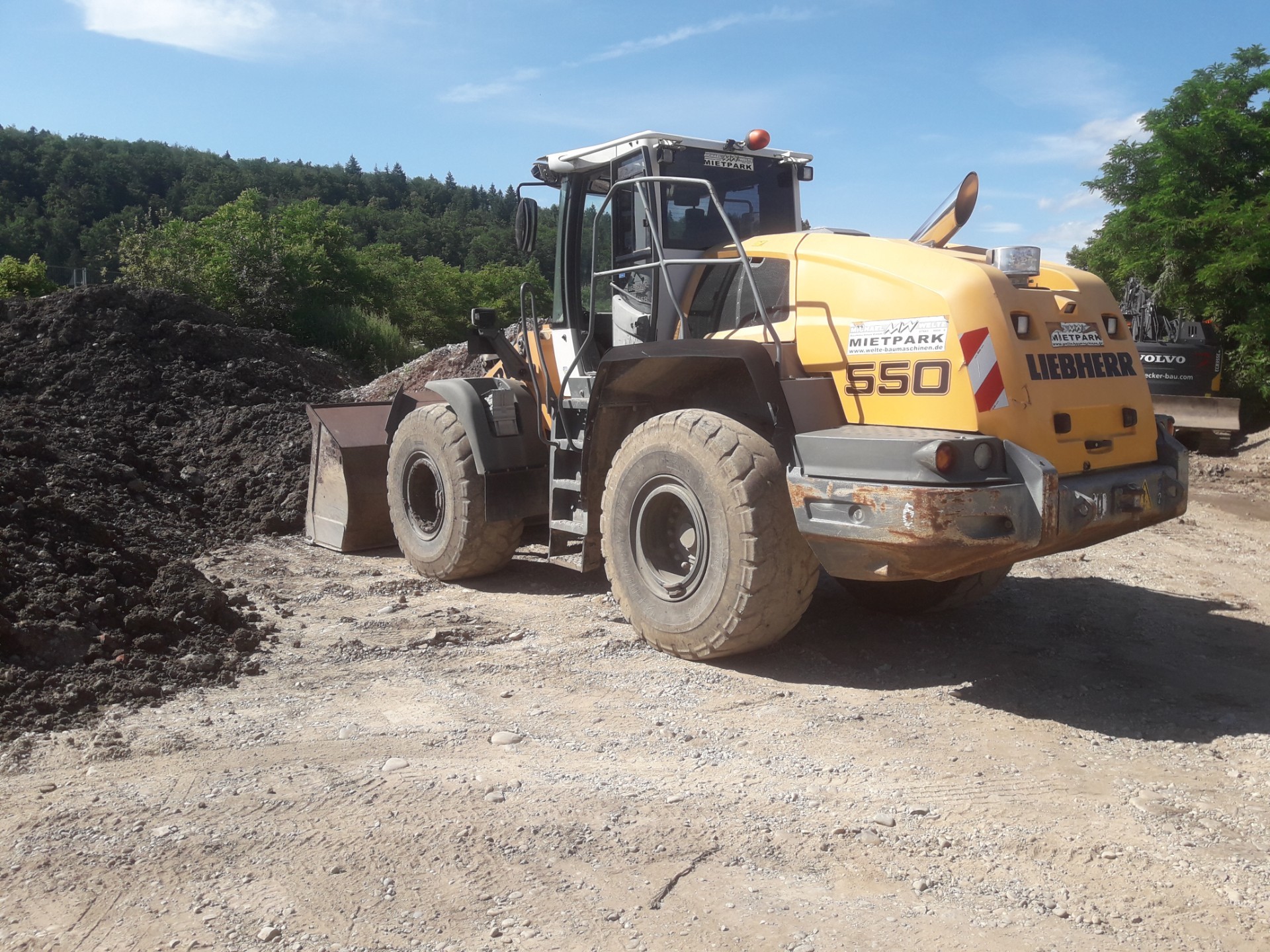

Liebherr L550Xpower bei einem Landtechnischen Lohnunternehmen
