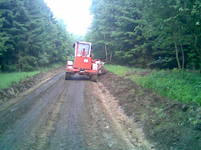

Hallo Graderfan, so etwas mache ich auch, muß man höllisch bei aufpassen. Ein dickerer Wurzelstock, oder ein großer Fels und wenn du Pech hast kostet dich so etwas mal eine Kolbenstange. Anders herum geht es auch Böschung nach oben schneiden,
Böschung ist zwar nicht so hoch,aber ich hoffe man erkennt was ich meine. bearbeitet von johannes
Das kann ich mir gut vorstellen, schon mals bei einem Fels. Danke für deine weiteren Aufnahmen smile.gif Schon interessant, was da für Arbeiten so anfallen, was anderes als beim Straßenbau. Vielleicht findet sich ja beim nächsten Mal die Gelegenheit, dass jemand Bilder davon machen kann mit den Hängen in der Schräge, ist auf jeden Fall interessant smile.gif bearbeitet von Graderfan

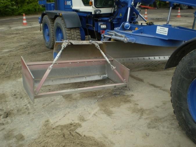

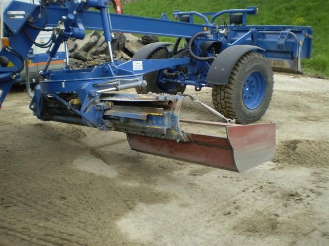

I made for my grader 3 attachments so i can finish a small pad beside a road with the grader on the road and the attachments was 25 cm. deeper then the road , attachments where 0,5 m 1 m and 1,5 m wide . The photo,s are of the 1,5 m attachmant .
