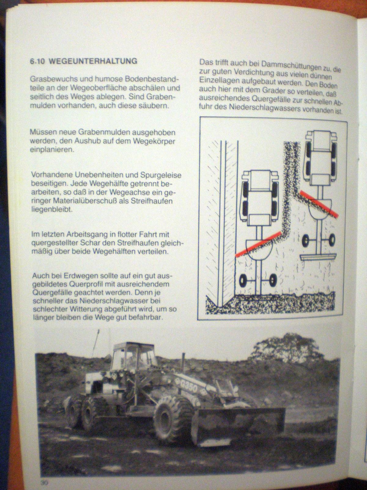

Wegeunterhaltung

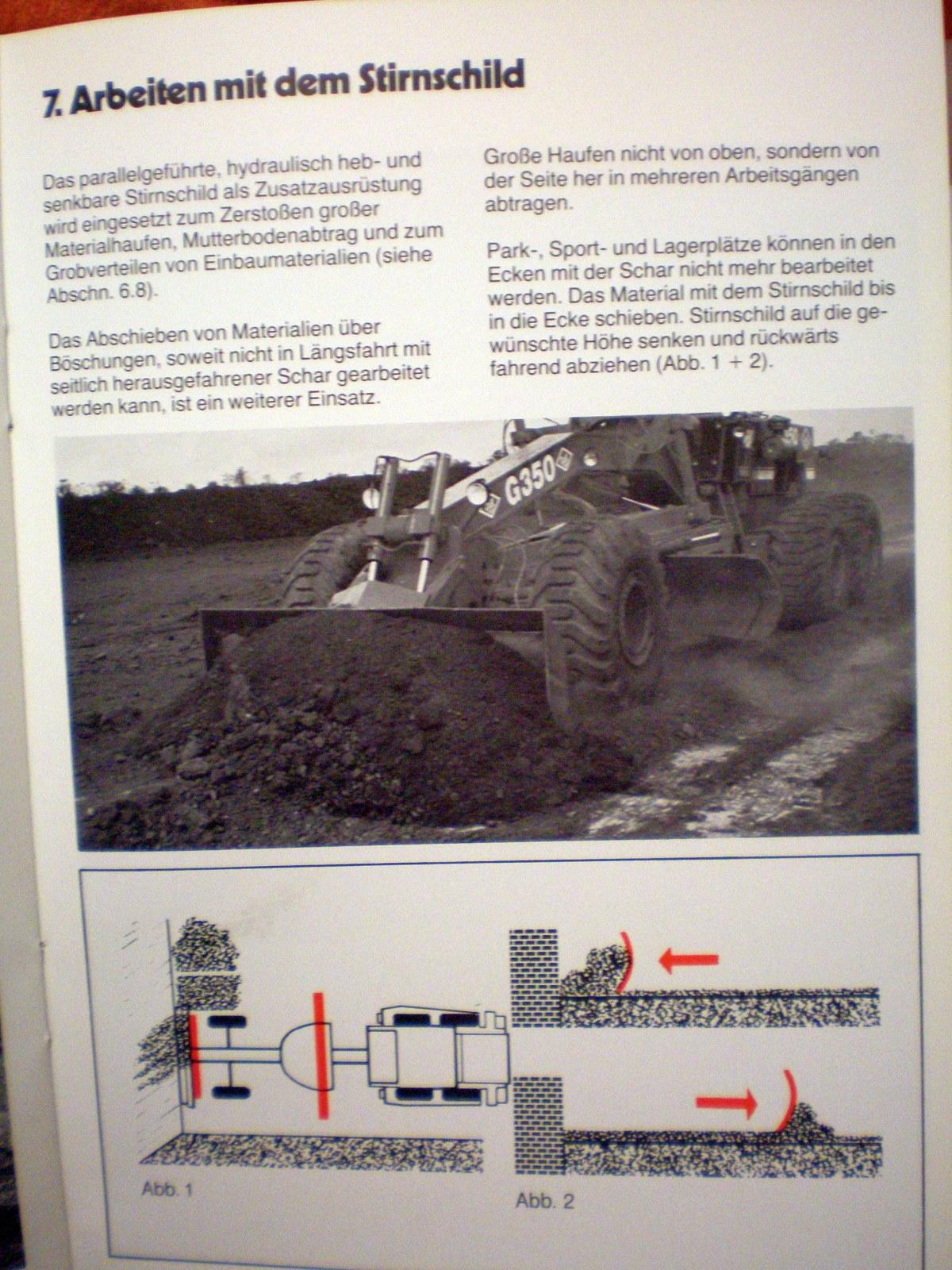

grobe Arbeiten mit dem Frontschild/Stirnschild:

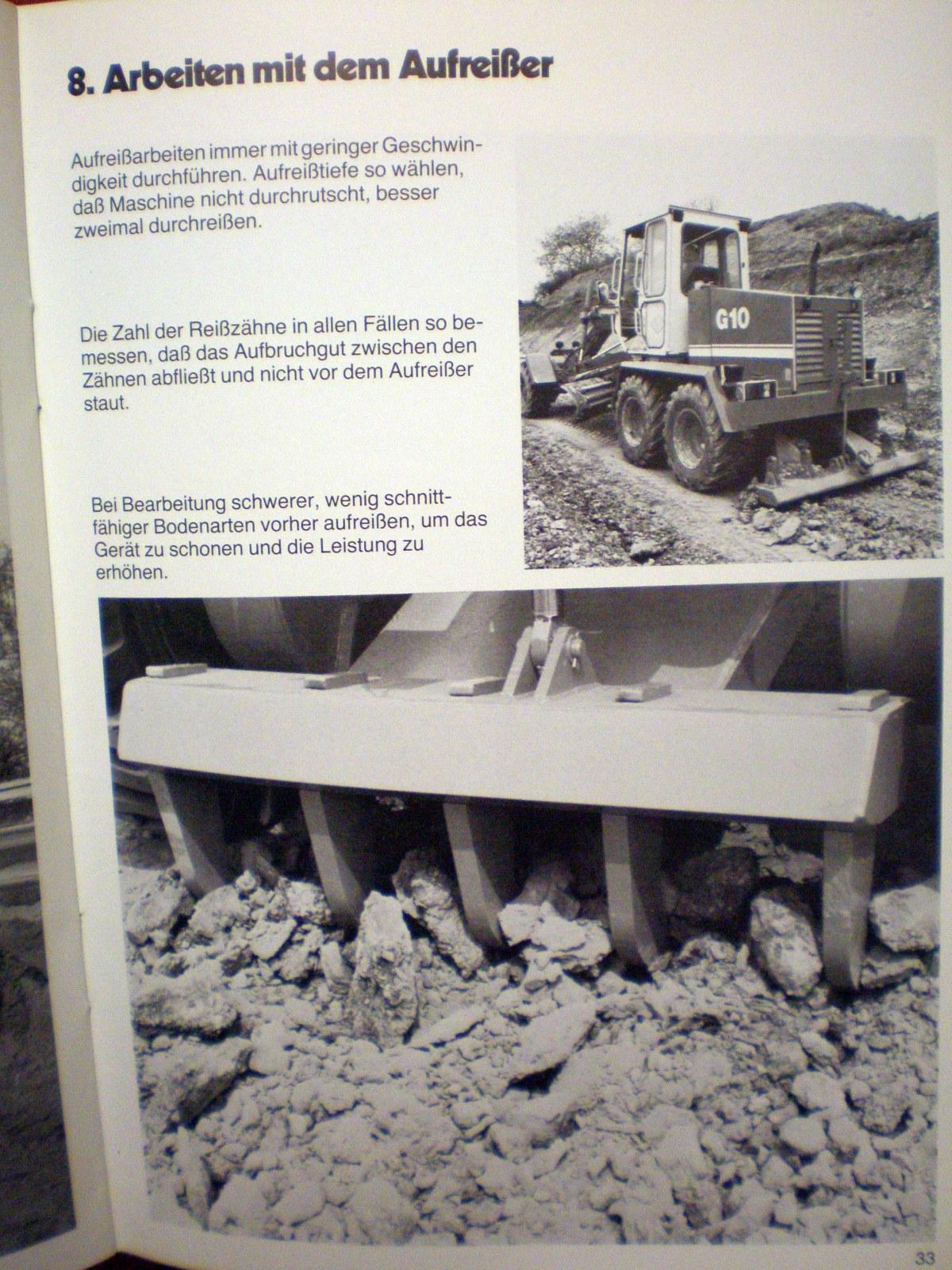

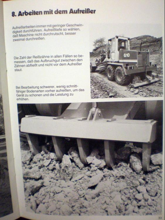

Aufreißarbeiten mit dem Aufreißer:
image023.thumb.jpg.afd3220cb20fe00320a84
© Archiv O&K / CNH Industrial

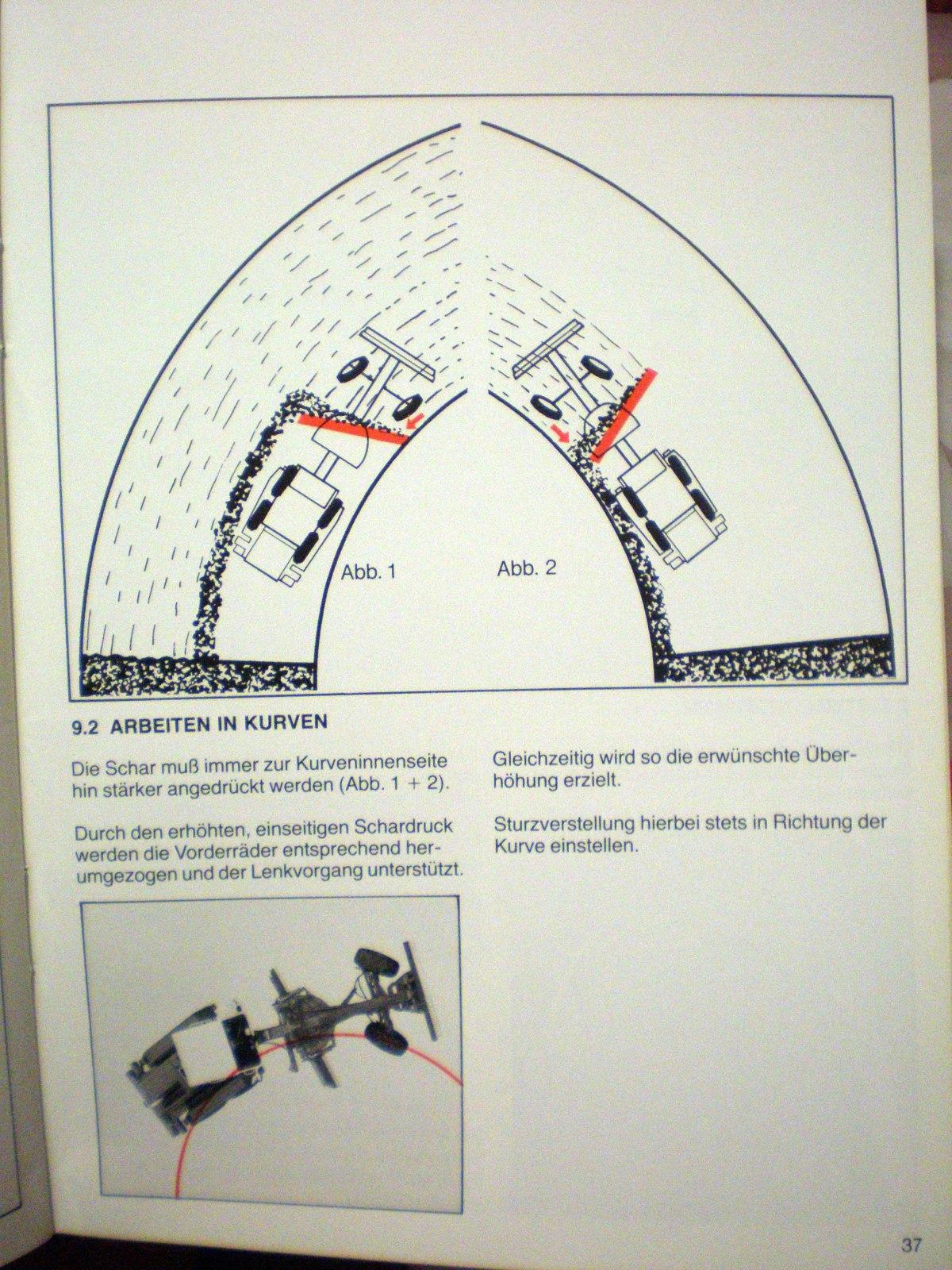

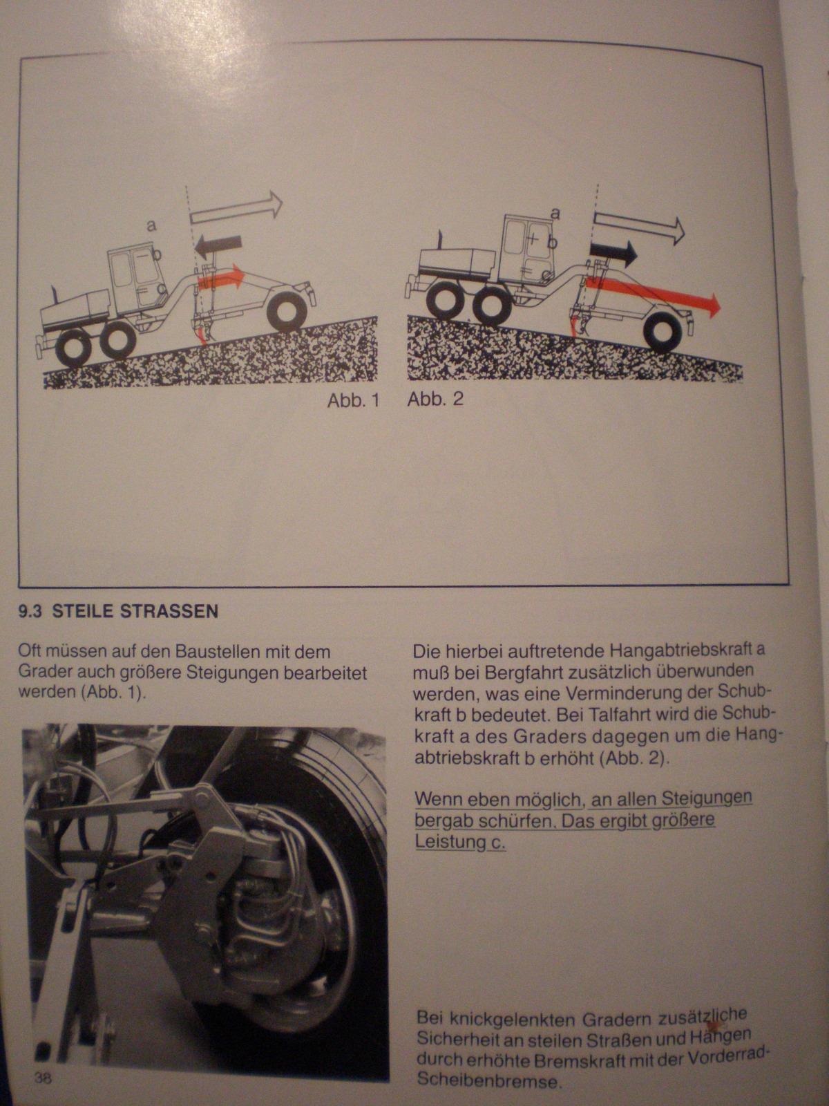

Arbeiten in Kurven / steile Straßen
image024.thumb.jpg.c4b935f9259768adbe9ab
image025.thumb.jpg.24df71839293d16def333

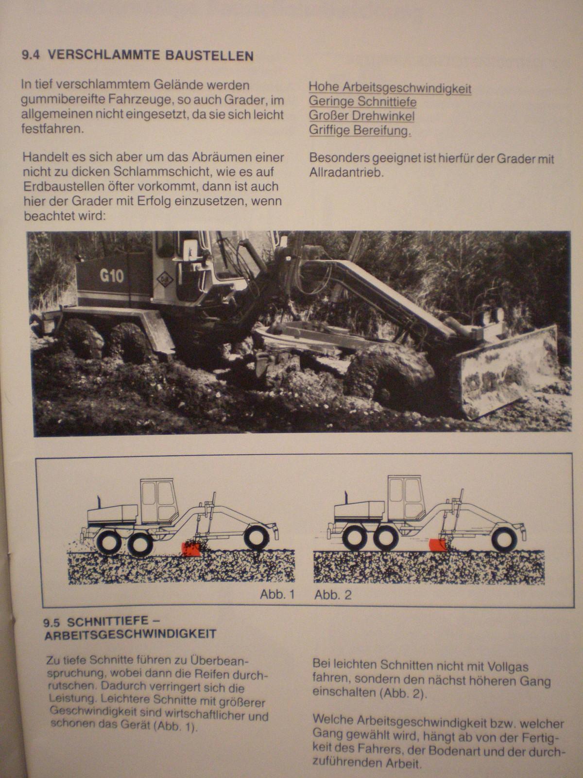

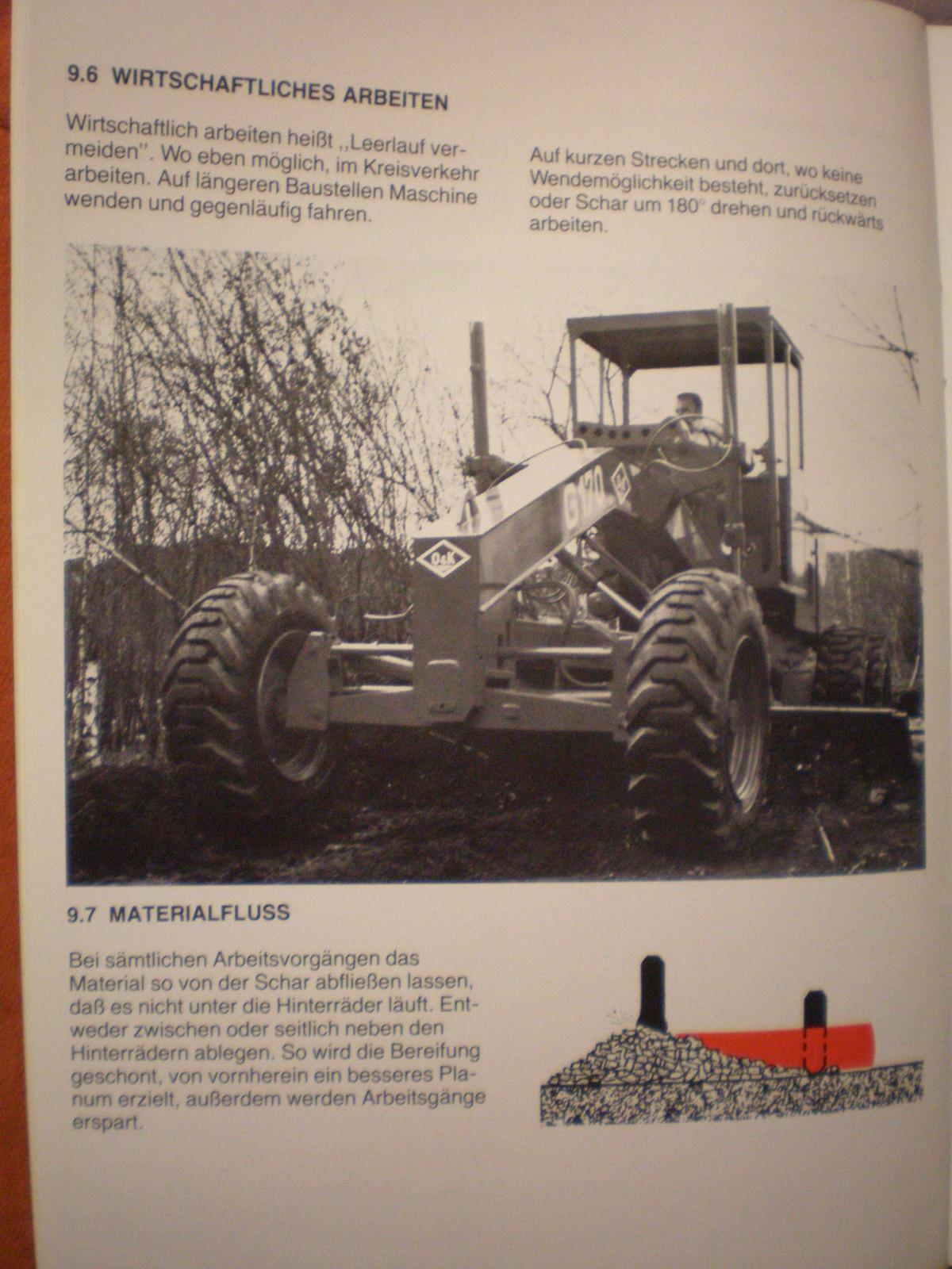

Und noch zu guter Letzt zwei Seiten:
verschlammte Baustellen / Schnitttiefe / wirtschaftl. Arbeiten / Materialfluss
