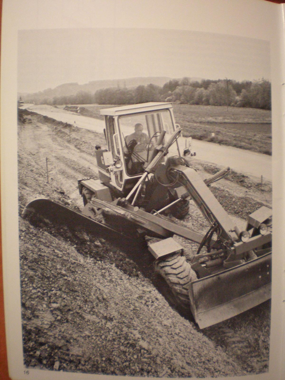

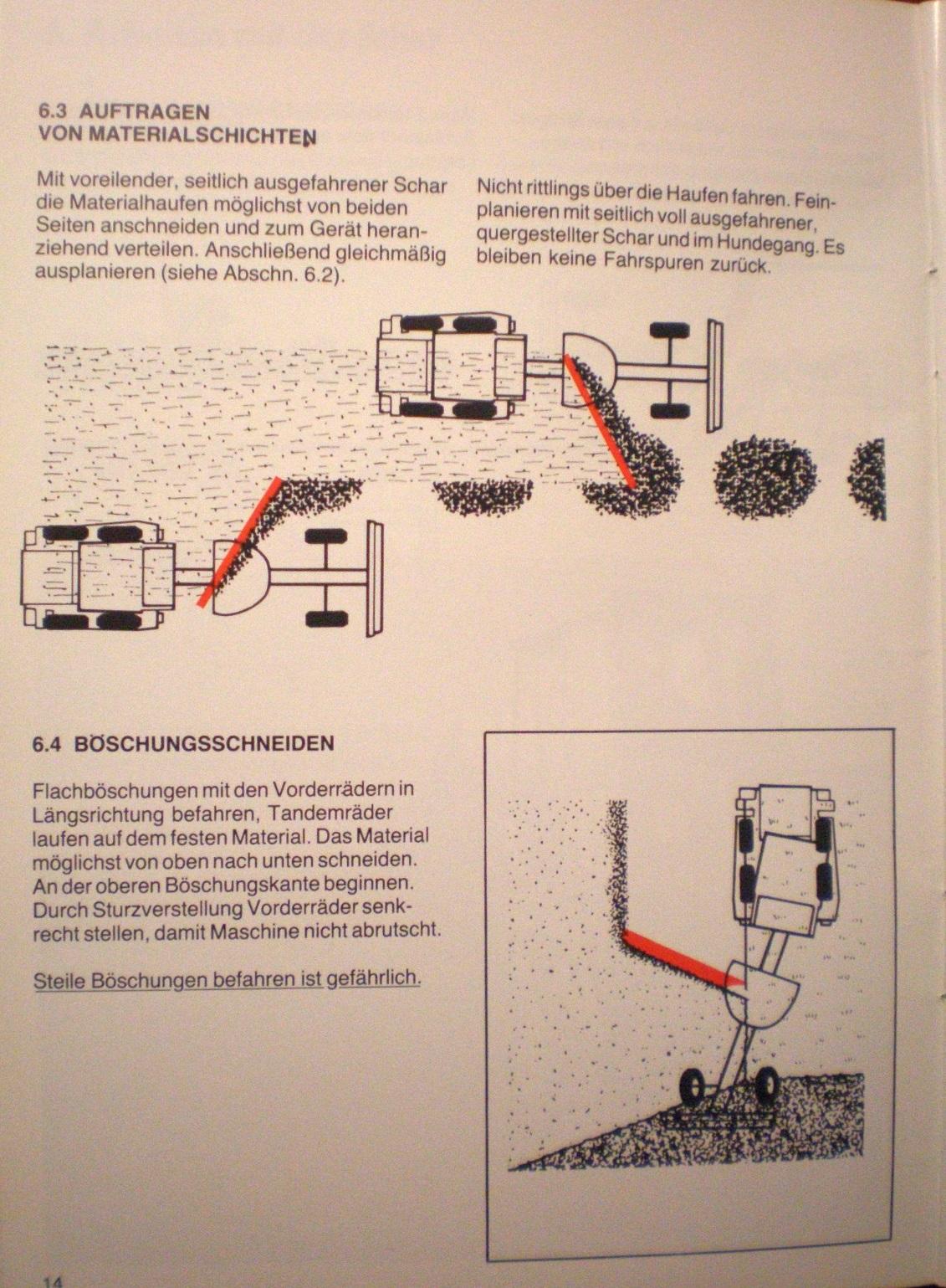

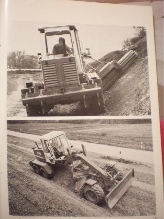

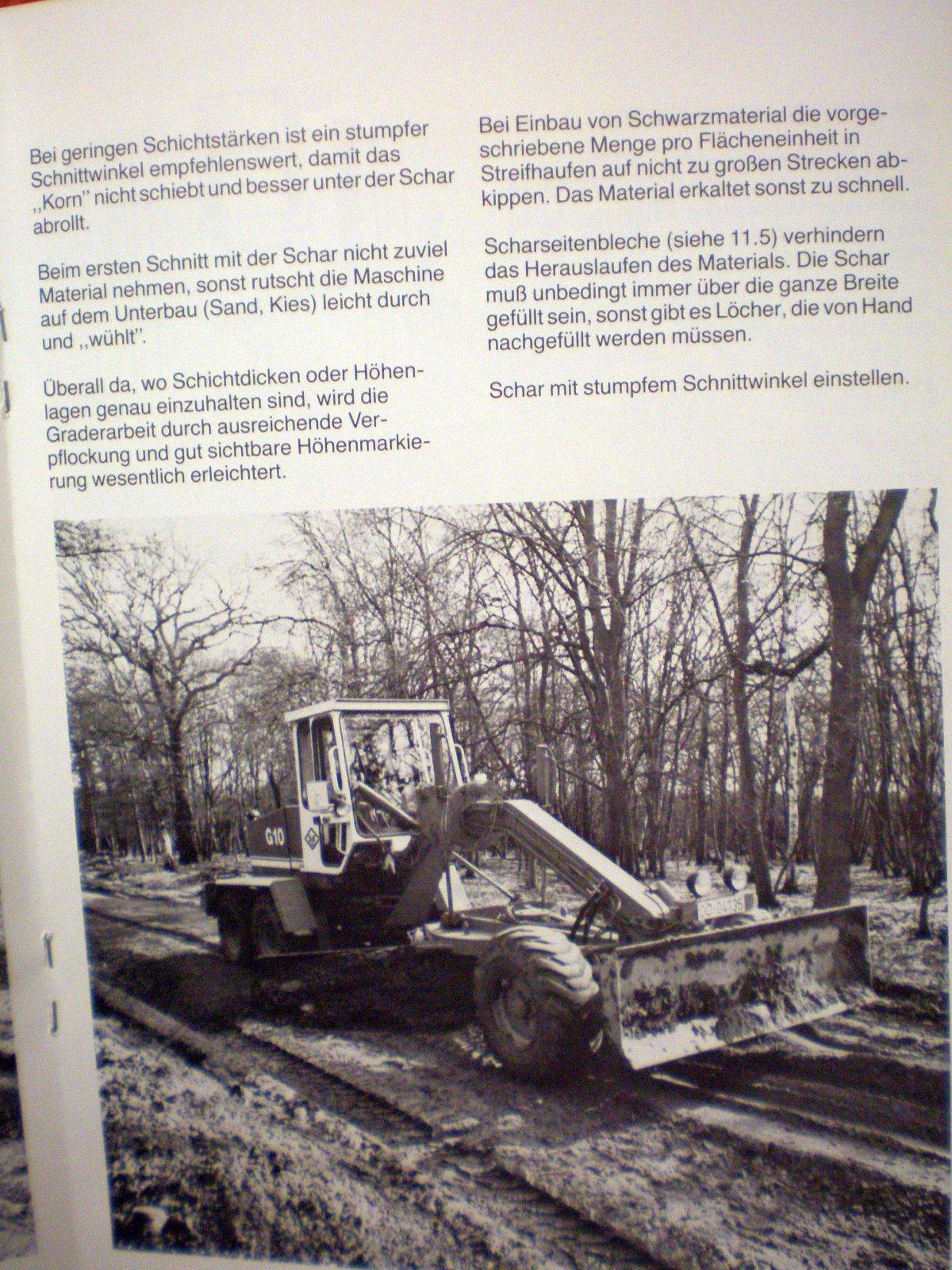

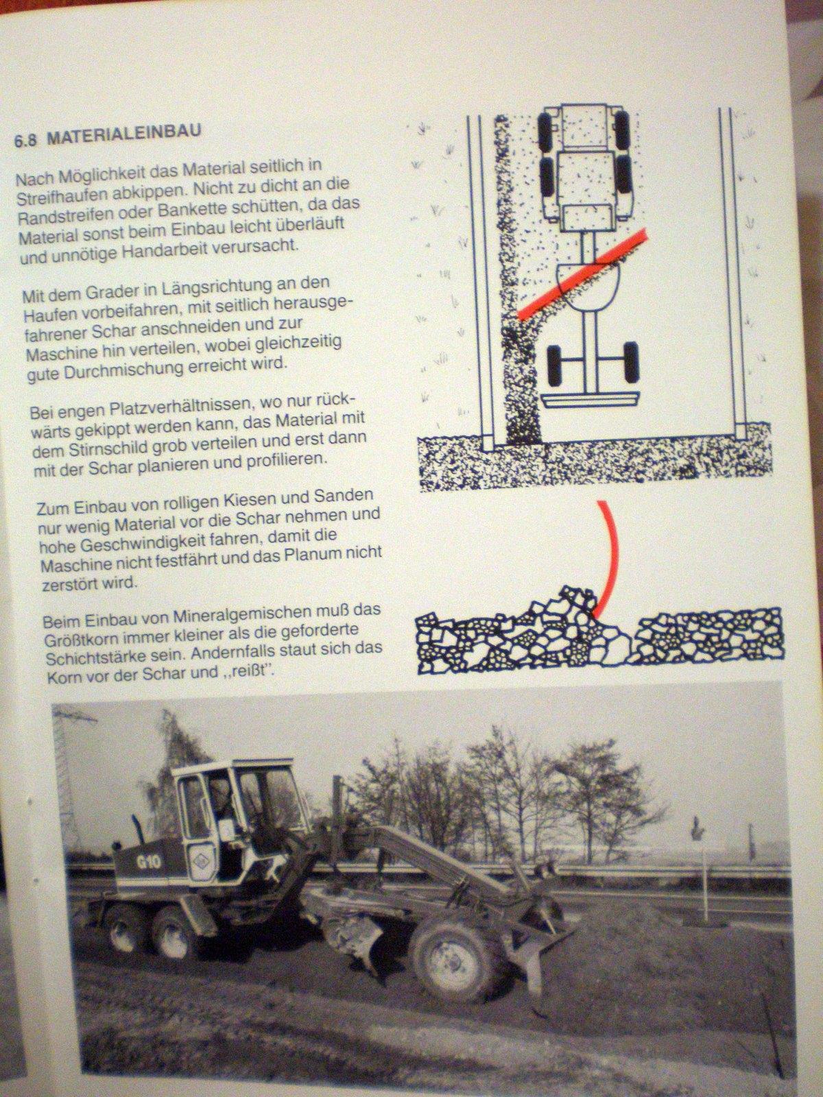

Auftragen von Materialschichten /Böschungsschneiden
image005.thumb.jpg.fae54cb93317c93a9b8d2
image006.thumb.jpg.a45c92aa89bd1610c0173
image007.thumb.jpg.f2b430df00c20f69af76c
image008.thumb.jpg.6f37bf7e1ca14dd60710e
© Archiv O&K / CNH Industrial

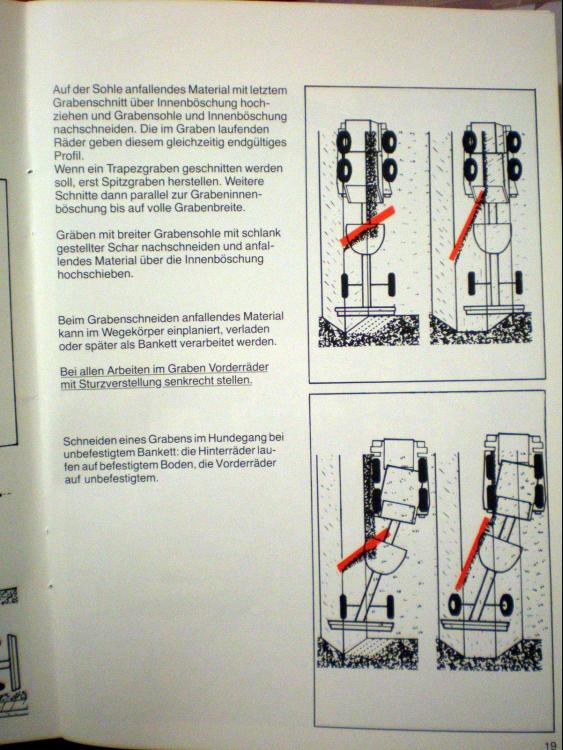

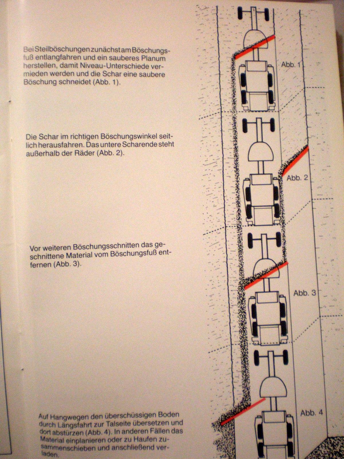

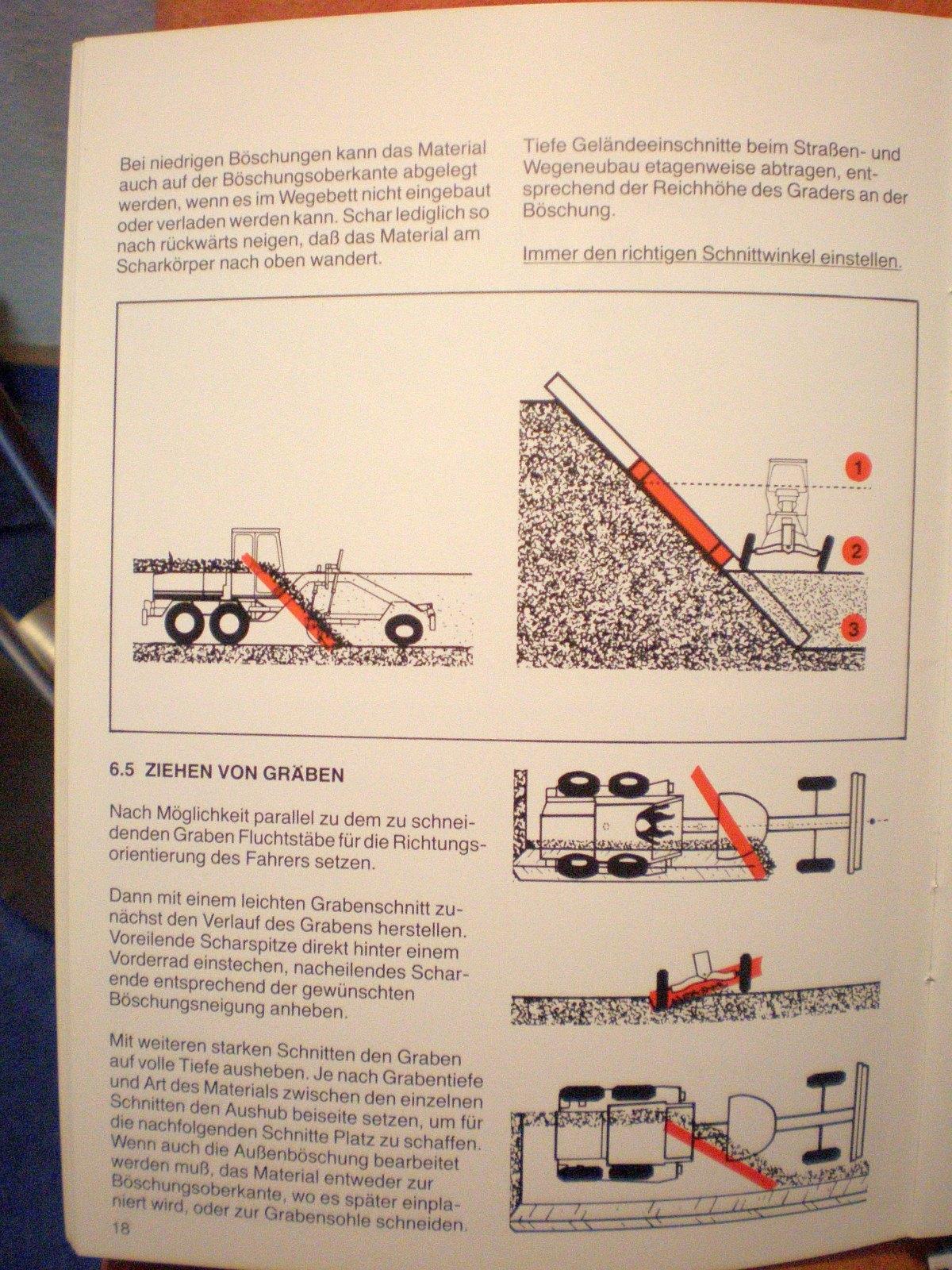

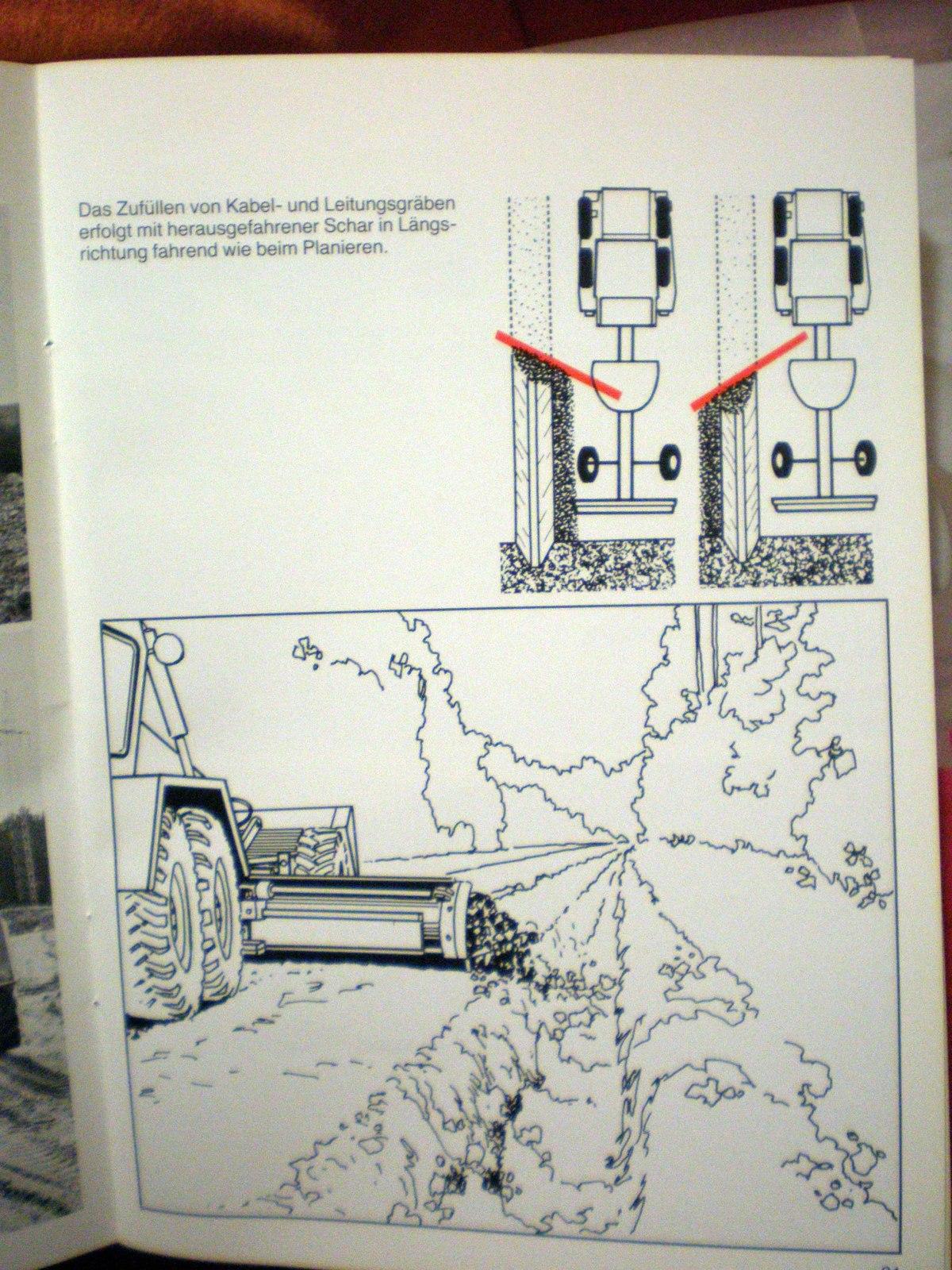

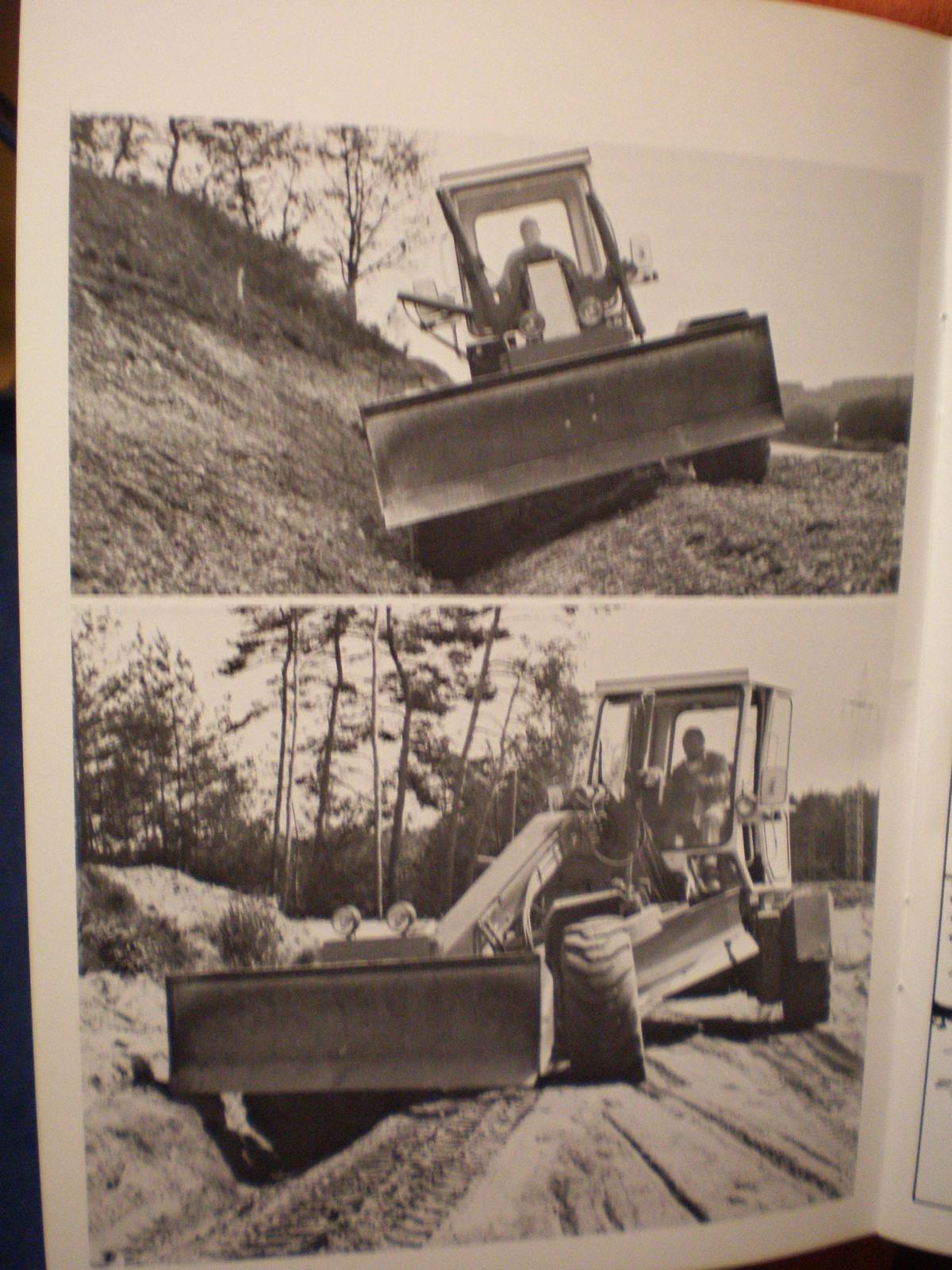

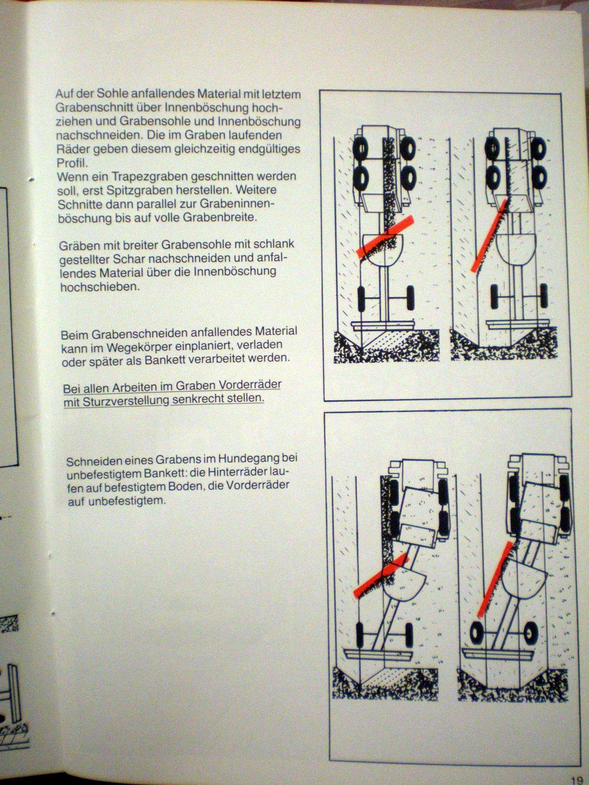

Fortsetzung Böschungen / Ziehen von Gräben:
image009.thumb.jpg.18808e3b1fea28e39fd1d
image010.thumb.jpg.8a13724daca941d5cb8d0
image011.thumb.jpg.0dc8101e6e587a73cfc0a
image012.thumb.jpg.d90c65d03f51c0777b98f

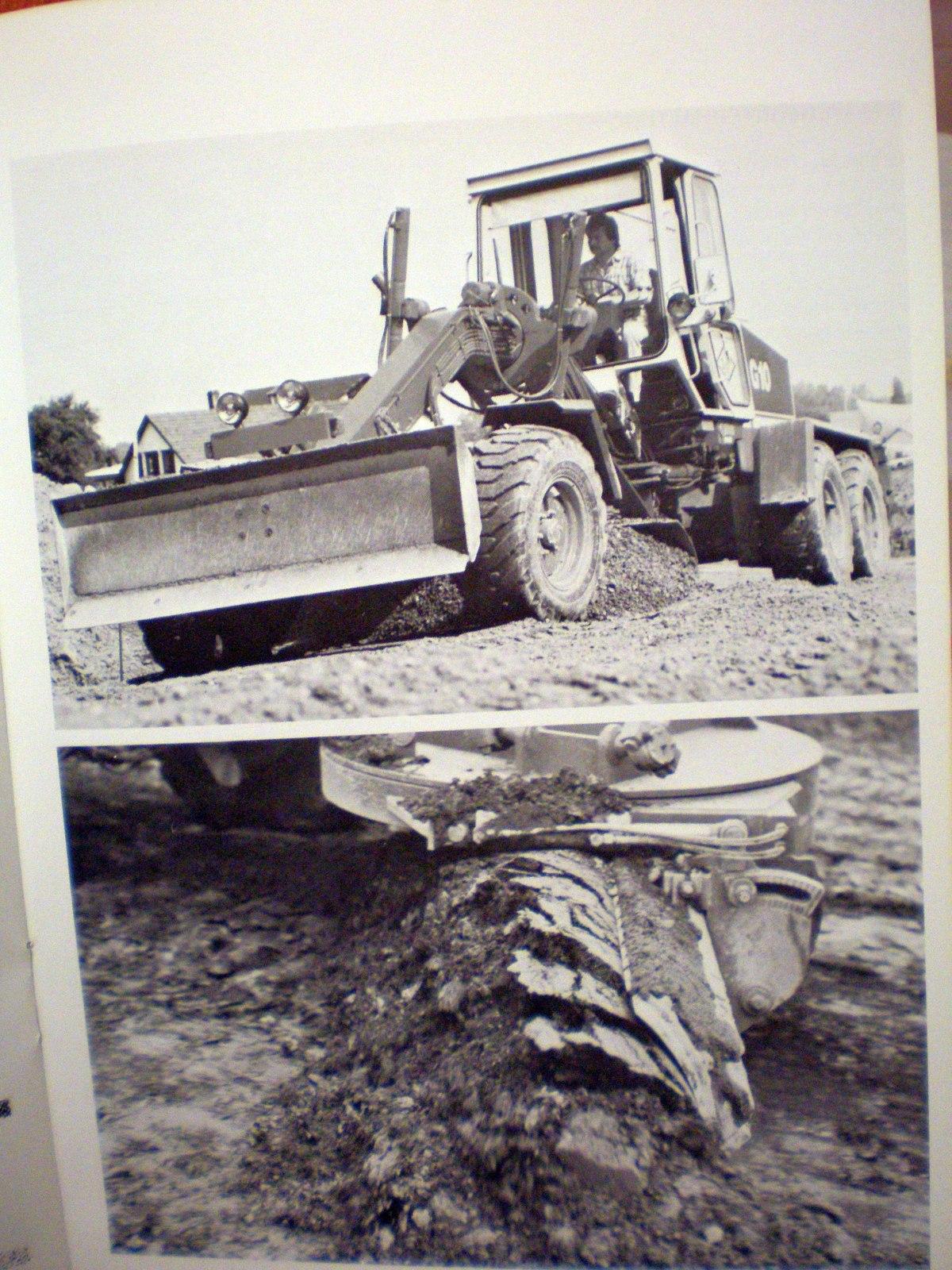

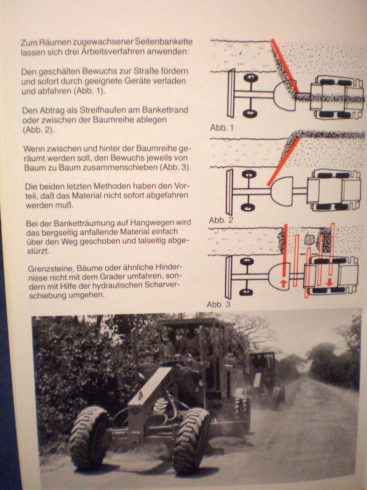

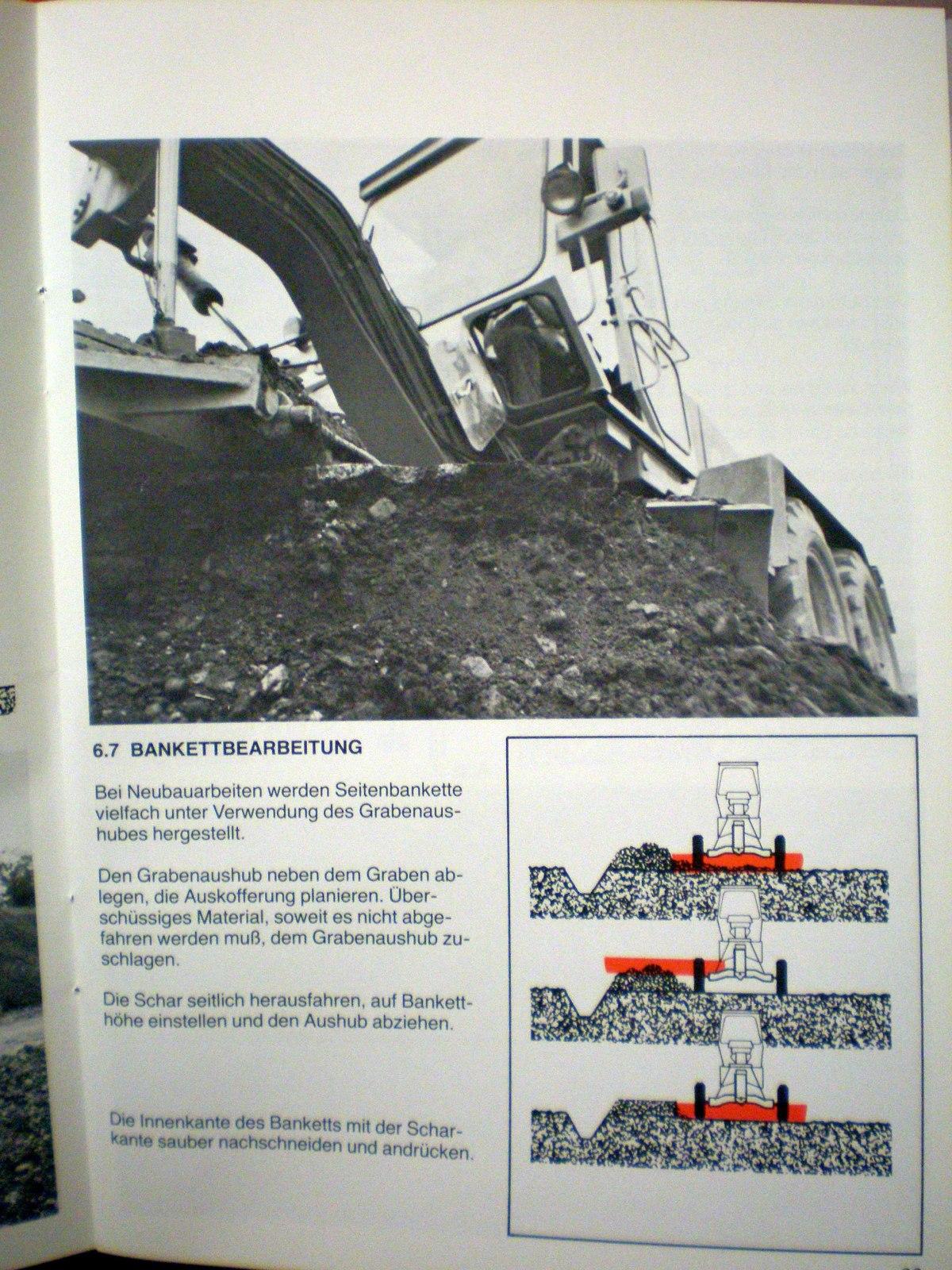

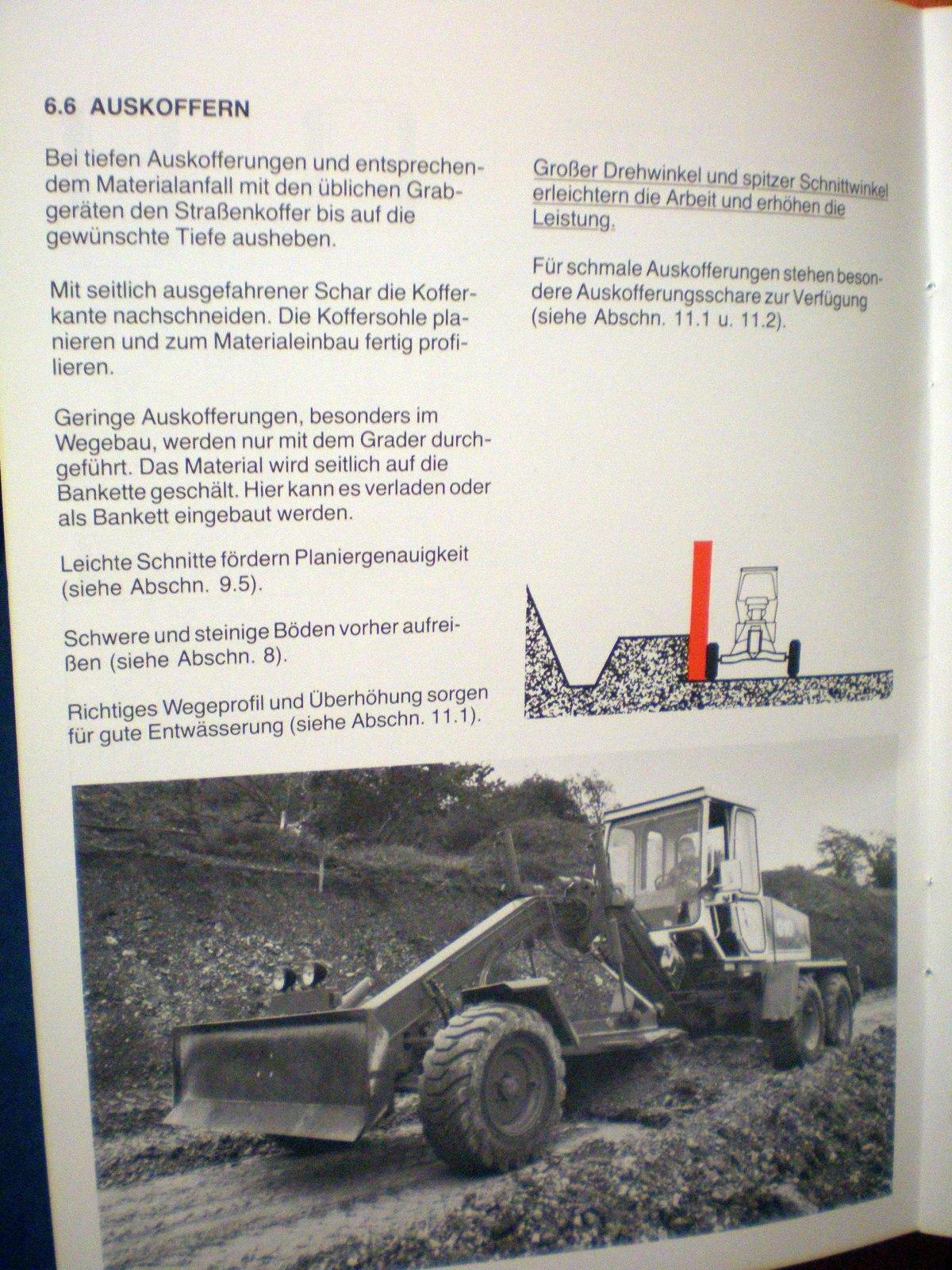

 Auskoffern / Bankettbearbeitung

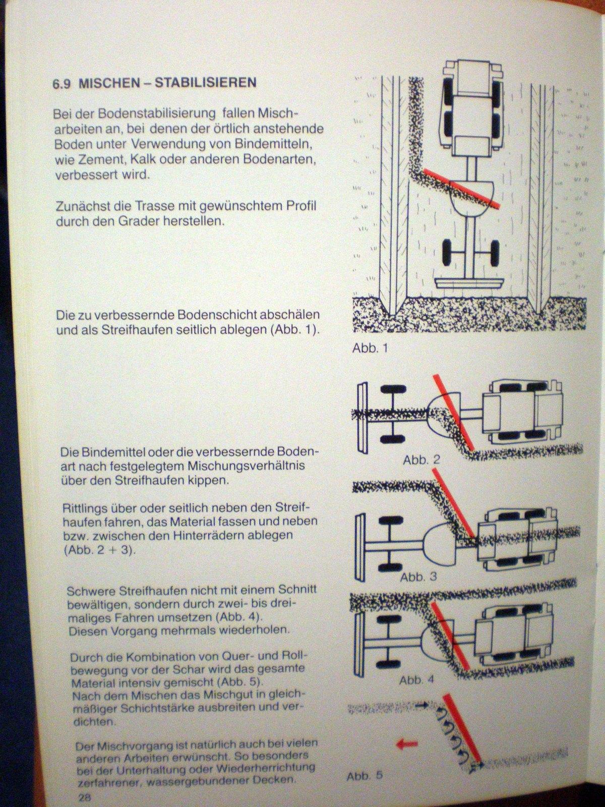

Mischen / Stabilisieren
image018.thumb.jpg.18c20becbdad0bbe46963
image019.thumb.jpg.1536127e32e2dac8cdec3
