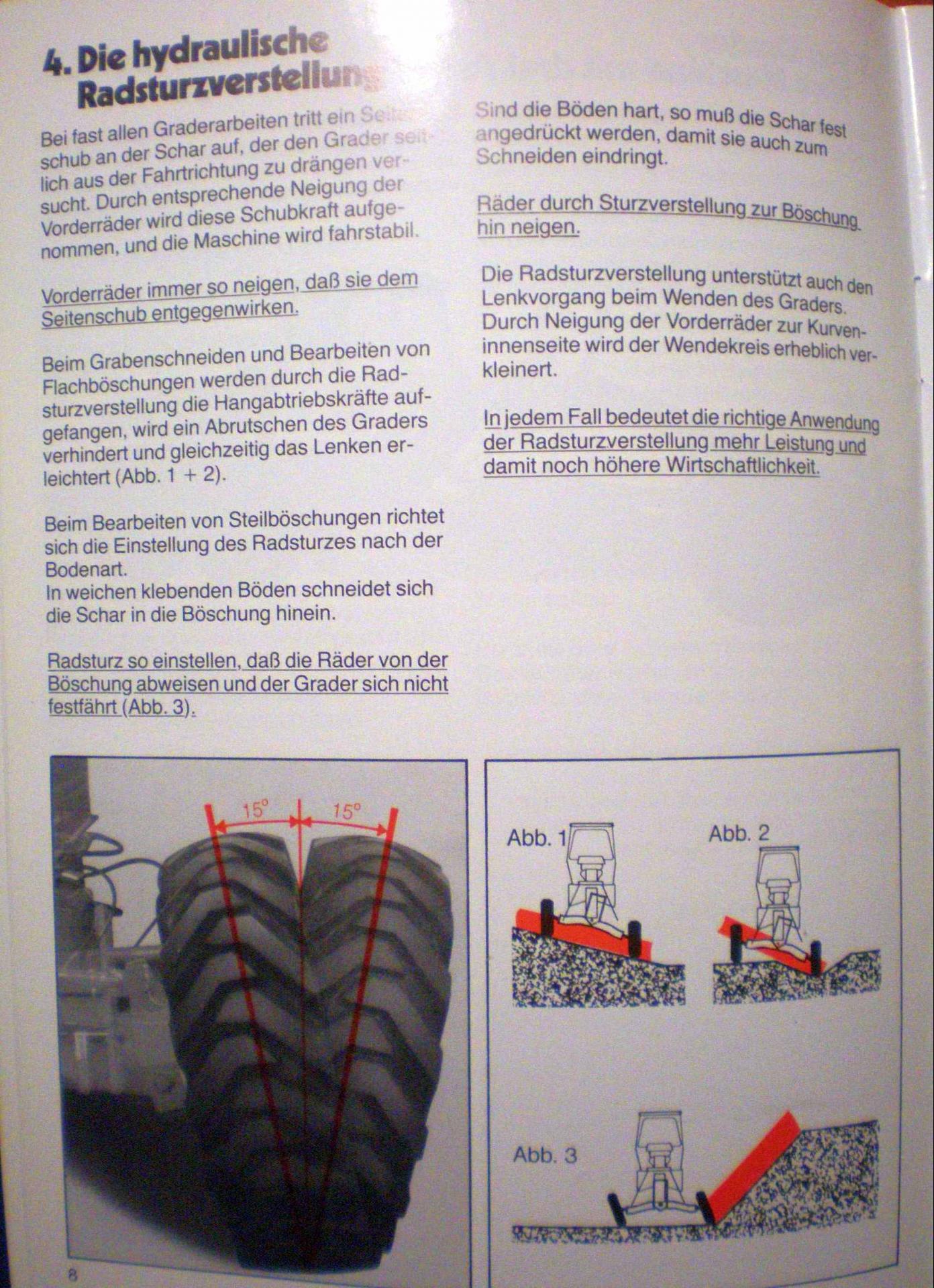

So, wie versprochen stelle ich Bilder von einer O&K  Broschüre über Gradereinsätze ein, die ich veröffentlichen darf. Da ich keinen Scanner habe, habe ich die Seiten mit den Beschreibungen/Bilder abfotografiert, daher ist die Qualität nicht ganz so dolle.
Zunächst eine Beschreibung über die hydraulische Radsturzverstellung:

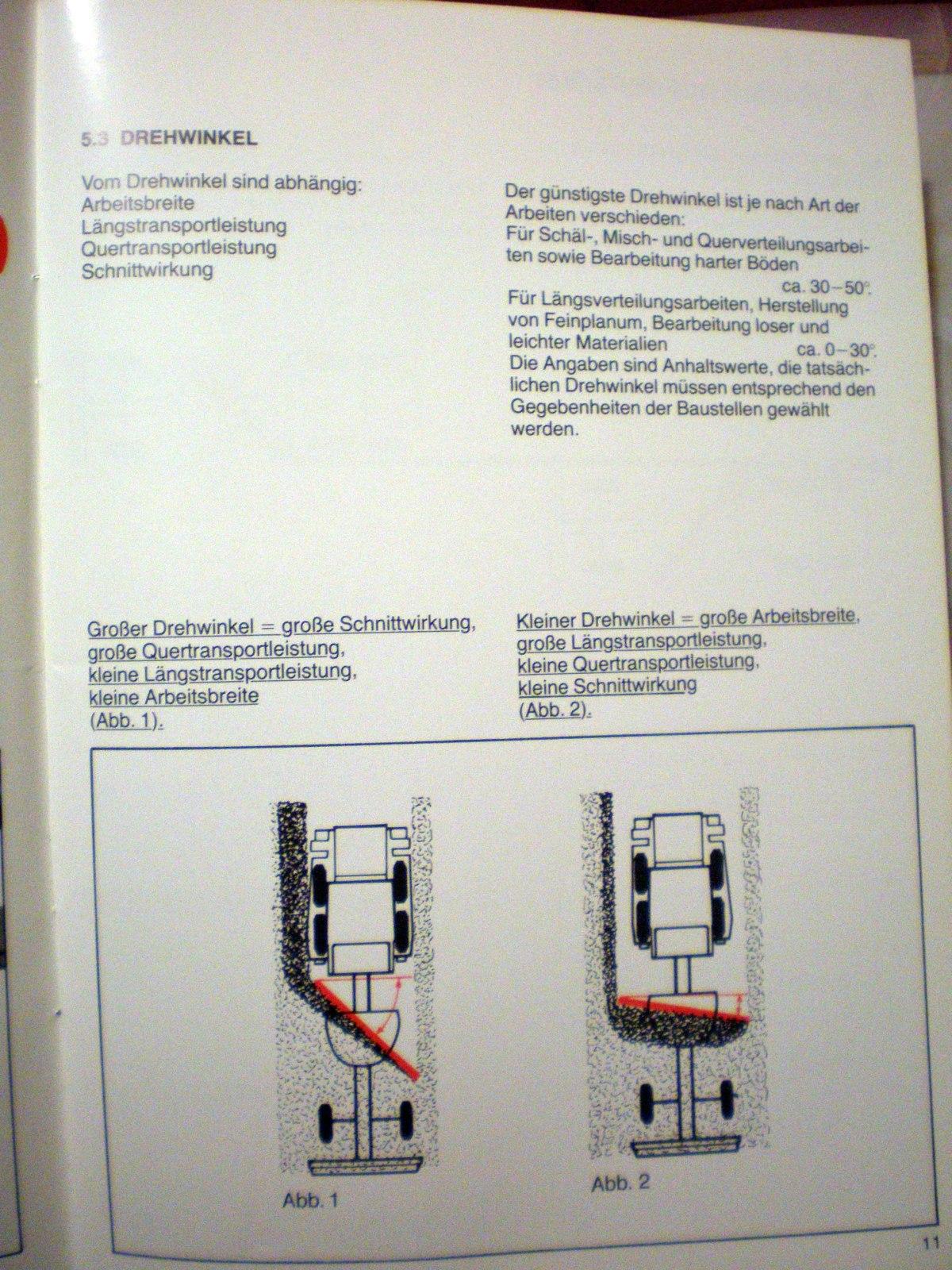

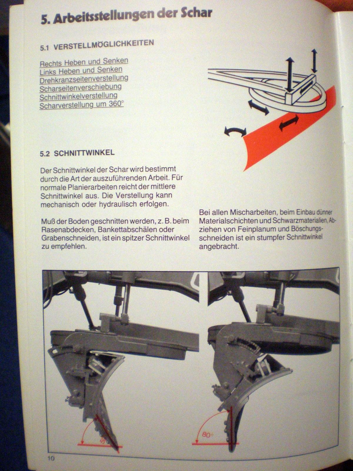

Arbeitsstellungen der Schar (Schnittwinkel bzw. Drehwinkel)

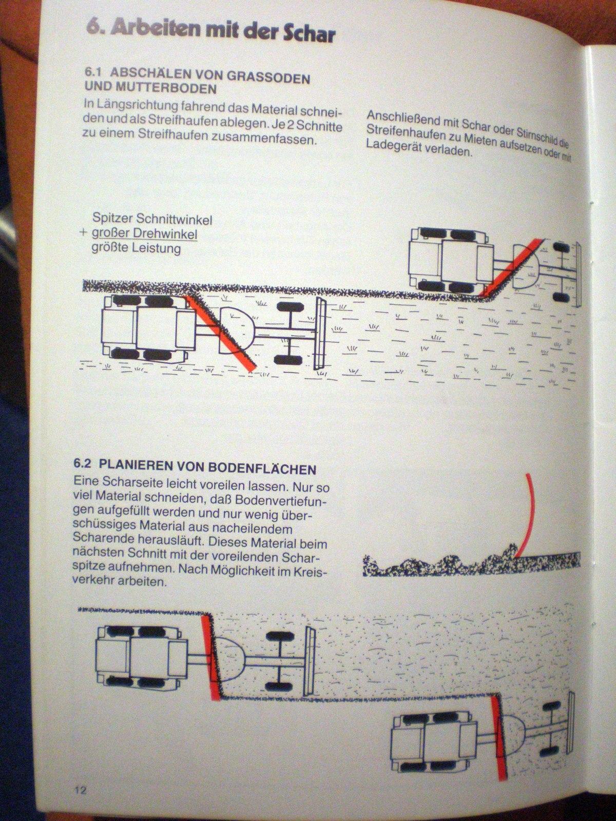

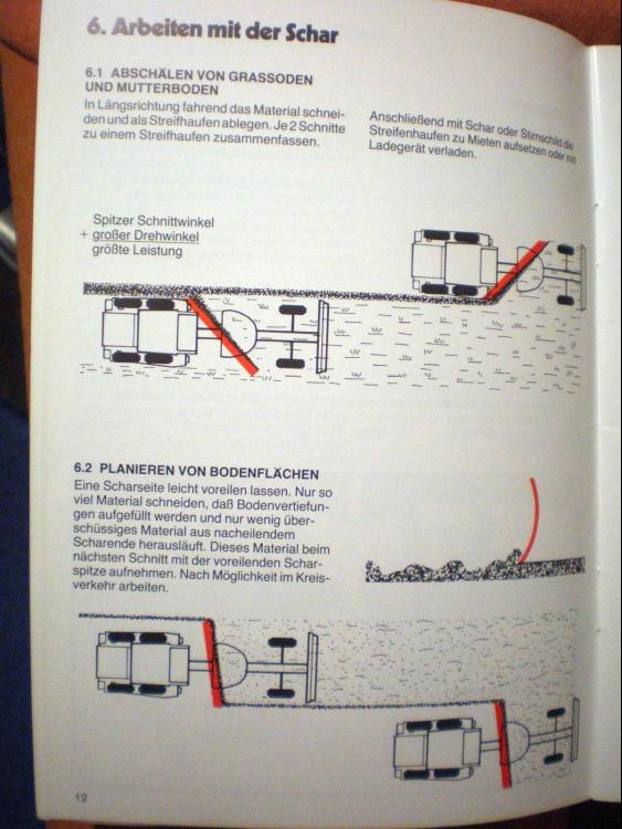

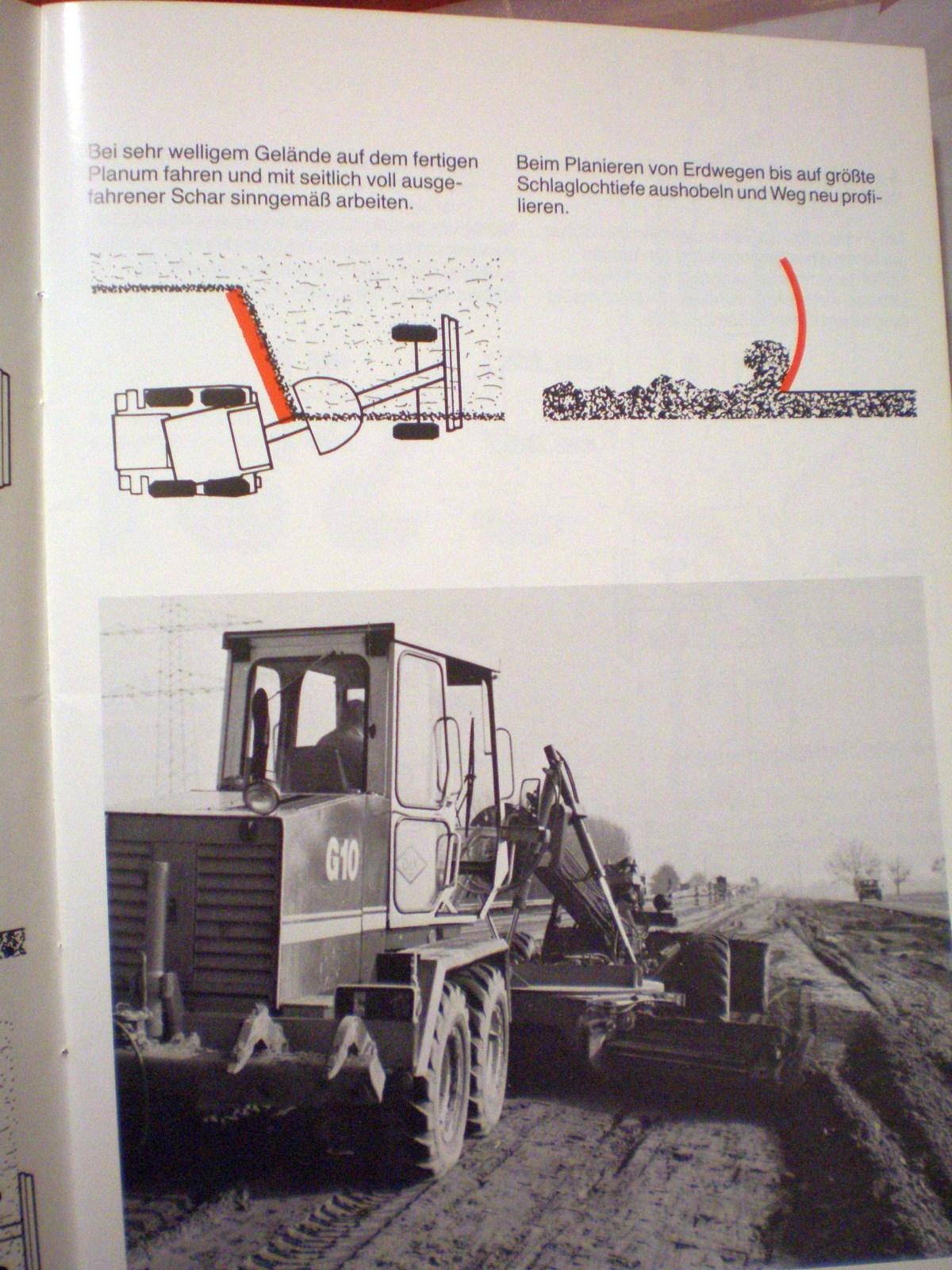

Nun einige Einsatzbereiche - Arbeiten mit der Schar:
 Abschälen von Grassoden und Mutterboden / Planieren von Bodenflächen
