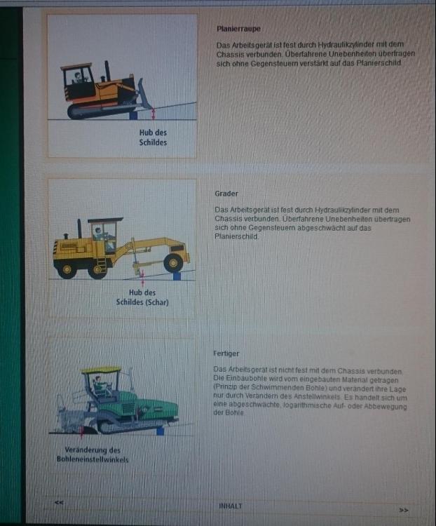

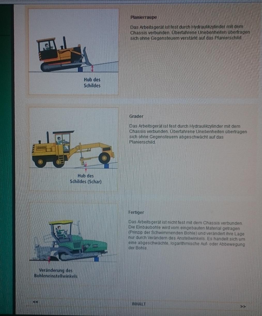

Hier noch eine Erklärung von einem Schulbuch eines Namhaften Herstellers in Bezug auf Längsausgleich, hoffe das es jetzt für alle Ersichtlich ist.
Ein wichtiger Einflussfaktor wird hier erklärt vom Grader, in Bezug auf den Längsausgleich. Gibt noch einige wichtige Faktoren, wobei aber das Schar in der Art und Weise, keinen Einfluss haben.
Zudem Herr Stehr, bitte ich Sie nicht immer vom Thema abzulenken es geht um Arbeiten des Graders, Sie müssen hier sicherlich keinem etwas beweisen.
seid wann macht ein Grader Hersteller  Schulbücher ???  wo kann man das bestellen??? man lernt ja nie aus !!
Natürlich nicht für Schüler in der Schule, aber für welche die es lernen wollen und worauf es wirklich ankommt und wozu einige Funktionen wichtig sind, die eine normale Schar alles zusätzlich hat.
