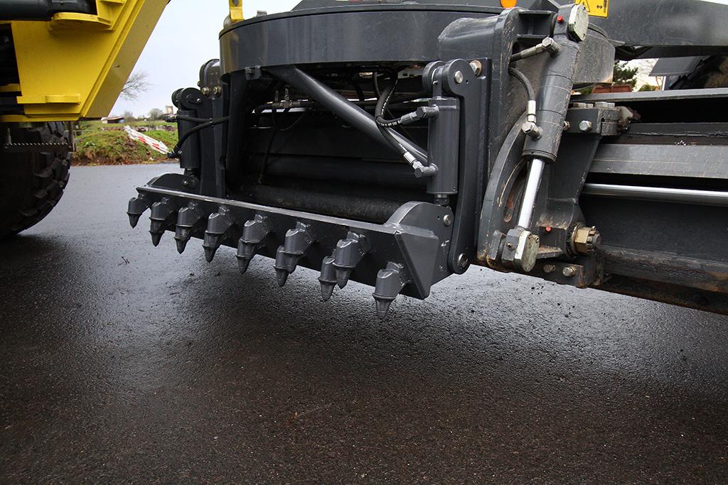

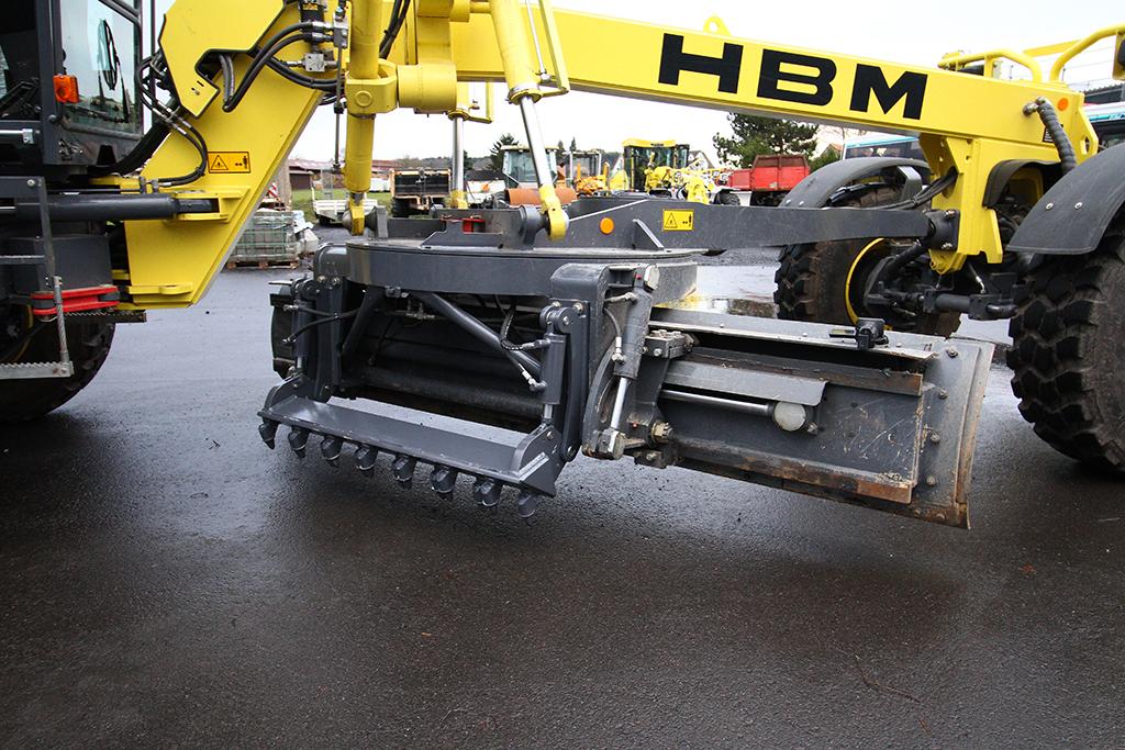

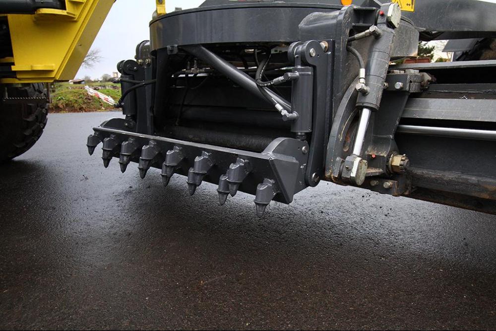

also ich habe mir mal alle Filme reingezogen was es da so von Stehr gibt. Also das mit dem Knickschar wäre schon eine Überlegung wert. Aber vorerst suche ich etwas um eine feste Schotterstraße aufzureißen. Da habe ich das hier im Forum aus Holland gesehen, das ist aber für Wald und Schotterwege nicht geeignet.   Ein Schar über die ganze Breite mit Fräszähne an dem Messer ist meiner Meinung nach auch nicht optimal, da dieses zu tief in den Mittelkamm reingeht.
Gruß Carsten
hallo Allround Maschinist Carsten
Auch für dein Problem haben wir eine Lösung. In Verbindung mit den Gradermaschinisten vom Thüringen Forst wurde eine nur 1400 mm breite hydraulisch verstellbare Aufreißvorrichtung entwickelt. Diese hängt am Zugrahmen  und nicht am Verschiebeschar. Nach Aussage der Graderfahrer reicht es schon aus, wenn die Fahrspuren einer Schotterstraße , die sich mit der Zeit  durch das Befahren verdichten, aufgelockert werden.  Der Mittelkamm und die Seiten können mit dem Schild geschält  werden , da hier das Material  normalerweise lockerer ist als die Fahrspuren .  Der Vorteil dabei ist,  dass man durch die Neigungsverstellung auch das Dachprofil erreicht. Alle Grader beim Thüringen Forst sollen damit ausgerüstet werden!  Ganz einfach...wenn es etwas nicht gibt bauen wir es!   Aber ich  höre hier auch schon wieder die „Eidgenössischen Flöhe“  husten!!
also heute Mittag bin ich über einen Baumaschinenverkäufer auf das Forum gestoßen, da findet man schon viele Sachen . lich muss sagen das hat sich schon gelohnt. Das mit der Stehr Idee finde ich ganz gut. Was halten die alle Spezialisten davon.  was kostet so etwas Firma Stehr? unsere Firma meldet sich  carsten
vor 2 Stunden, Stehr said:
Ich kann das auf dem Bild nicht genau erkennen von der Perspektive her, aber ist das eine knickbare Schar am Drehkranz? Oder ist das eine Kurzschar und links nur der zweite Aufreißer? Diese Art Aufreißer an der Schar finde ich interessant, habe so ähnliche auch mal bei skandinavischen älteren Gradern gesehen (u.a.vom Hersteller Drammen), bei Fotos der heutigen Grader dort habe ich solche nicht mehr gesehen.
