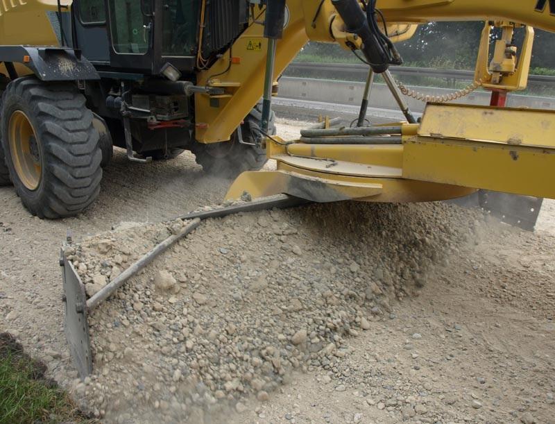

Ein Bild vom Einbau mit Kies bei einer Profilierung.
Schön zu sehen, Material bis aussen voll an den Rand. Folglich ergeben sich die weiteren Flächen

Das mit dem Stehr System ist ja schön und gut, aber gibt es da auch etwas für ein normales Schar das man auch hydraulisch bewegen kann ? Übrigens, das mit dem Schar wechseln um ein Dachprofil herzustellen ist absoluter Schwachsinn. Wie lange soll das dauern und außerdem werden 2 Mann gebraucht.

Wie es die anderen machen, eine Erklärung würde mich auch mal interessieren...
Welches Anbauteil meinst du mit dem "etwas"?
