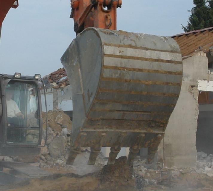

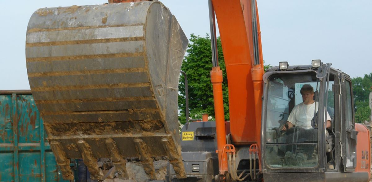

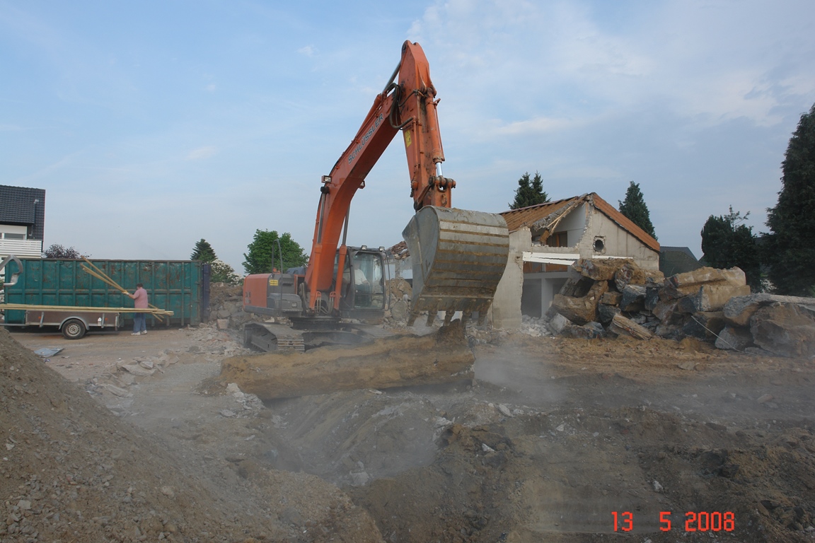

Ich habe einen Lehnhoff Tieflöffel, den ich seit 2008 im harten Einsatz habe.
Bisher gab´s keine Schäden, nur Abnutzung. Eine lohnenswerte Investition. top.gif
Dieses Zahnsystem ist verbaut:
http://www.buchsenbolzenbaukasten.de/V39SY...ahn-auf-Anfrage
Und auf meinen Reißhaken soll ein CAT-Zahn 9W2452 montiert werden.
Ich denke, das sind zwei ordentliche Zahnsysteme.
Hier ein Bild vom Löffel, als er noch jung war.
Und noch etwas größer

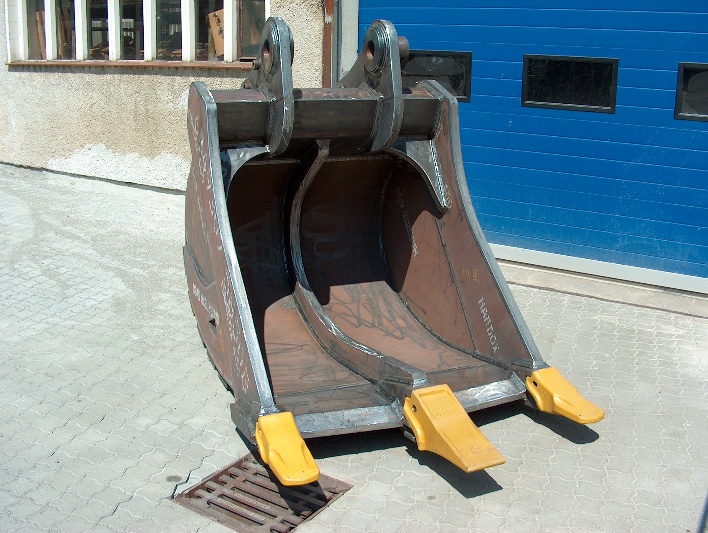

Dies ein CAT 345 Reißlöffel mit vorgesetztem Messer in Deltaform, Größeres vorstehendes Mittelzahnsystem und Mittelrippe für die Hohen Reißkräfte
