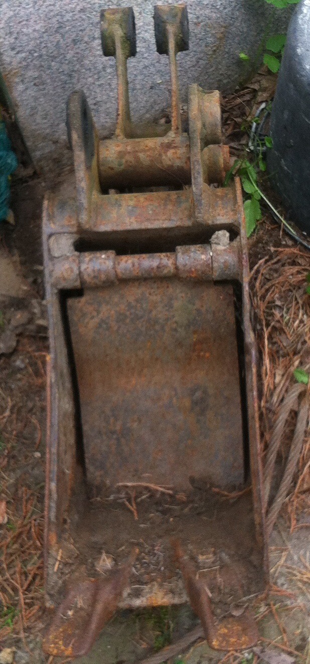

wer kann mir helfen, ich möchte einen mechanischen Auswerfer mit einem original Schaeff-Schnellwechseler,
am HR32 mit mechan. Drehverschluß, an einem Drainagelöffel kombinieren.
Einen lose im Löffel beweglichen Auswerfer hab ich schon gesehen. Bei nassem Lehm ist das jedoch nicht so gut.
Wer hat eine Idee ohne hydraulik?
gruß
Hallo, habe auch einen schnellwechsler am bagger, aber für den Löffel mit Auswerfer baue ich immer den Wechsler ab und arbeite damit, ist eigentlich ziemig selten, da wir meistens in sandigen Böden und nur selten im Moor baggern. Noch zweit Bilder, hoffe sie können dir etwas helfen.
MfG
Eine oft praktizierte Lösung , bei Löffeln ohne Auswerfer, ist Ketten lose in den Löffel zu schweißen damit der Boden nicht so anklebt. bearbeitet von steamshovel
