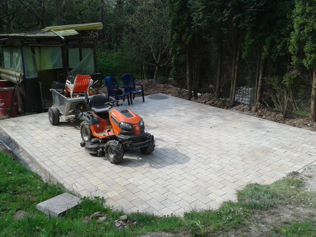

Will eine Natursteinmauer aus Schwarzwälder Granit 20 x 20 x 40-50 um meine Terasse erstellen.
Mauer wird stellenweise 1m hoch und Steine sollen zementiert werden weils schöner aussieht.
Mein Garten ist nicht am Haus sondern in einem Wochenendhausgebiet ausserhalb vom Ort.
Meine Frage wäre,was für ein Zement ich für ne 15m-Mauer vor Ort anrühren soll?
Trasszement oder Estrichbeton?
Preis wäre erst mal uninteressant,mir wäre es wichtig,dass es in 15 Jahren noch genauso aussieht,also ohne Risse,Materialschwund in den Fugen durch Abplatzungen oder Ausblühungen.
