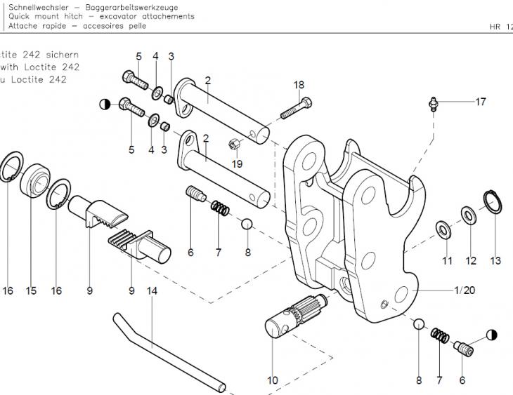

bin seid kurzem Besitzer eines Schaeff HR12 mit Schnellwechsler. Problem ist, dass der Schnellwechsler sich nicht mehr öffnet. mad_red.gif Habe ihn schon mit der Fettpresse vollgepumpt, aber es tut sich rein garnichts. Hat jemand eine Idee was man da machen kann, ohne diesen zu zerstören.
Für jegliche Tips, Anregungen oder Erfahrungsberichte bin dankbar.
Der Schnellwechsler ist der Originale von Terex Schaeff. Ich füge mal ein Bild bei.

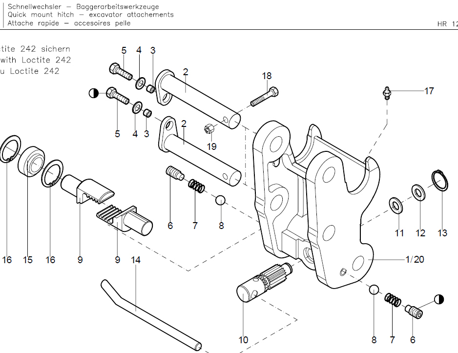

Die Frage ist jetzt wie Du an die Sicherung(11,12,13) der Ausrückwelle(10) herankommst , da Du diese sicherlich ziehen mußt um die Zahnstangenbolzen(9) zurückzuschlagen. Die Nummer13 sieht nach einem Segering aus. Die Ausrückwelle wird zusätzlich noch durch federbelastete Kugeln in Position gehalte (6,7,8), diese mußt Du natürlich auch vorher entlasten , besser sogar ausbauen.
Mit wackeln , verlängertem Hebel und leichten Hammerschlägen auf Bolzen und Welle hast Du´s ja sicher schon versucht.
