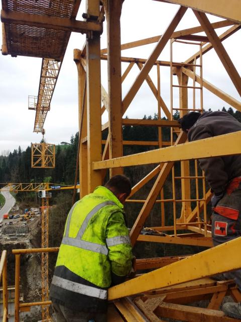

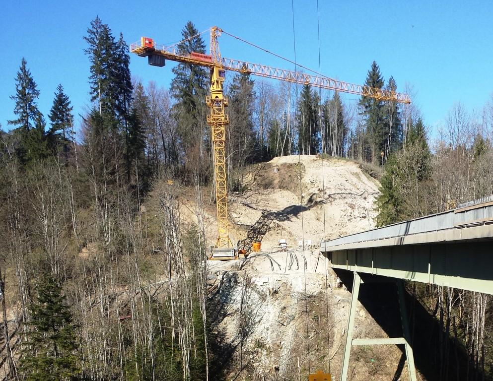

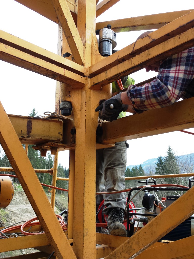

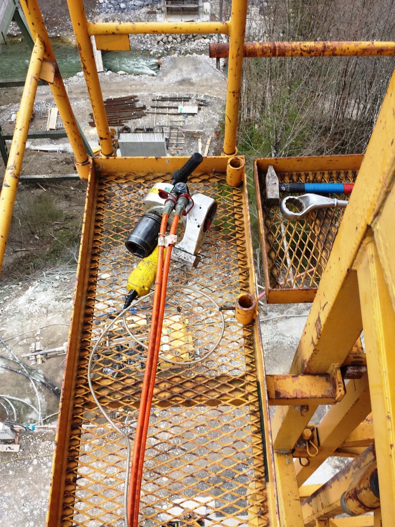

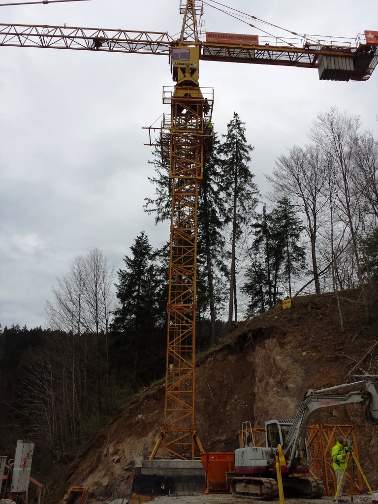

Wird der noch nachträglich geklettert, das an dem die Kletterbühne angebracht wurde?
Warum nicht direkt höher montieren, was sind die Gründe das dort die Klettrbühne angebracht wurde?
LG Beat

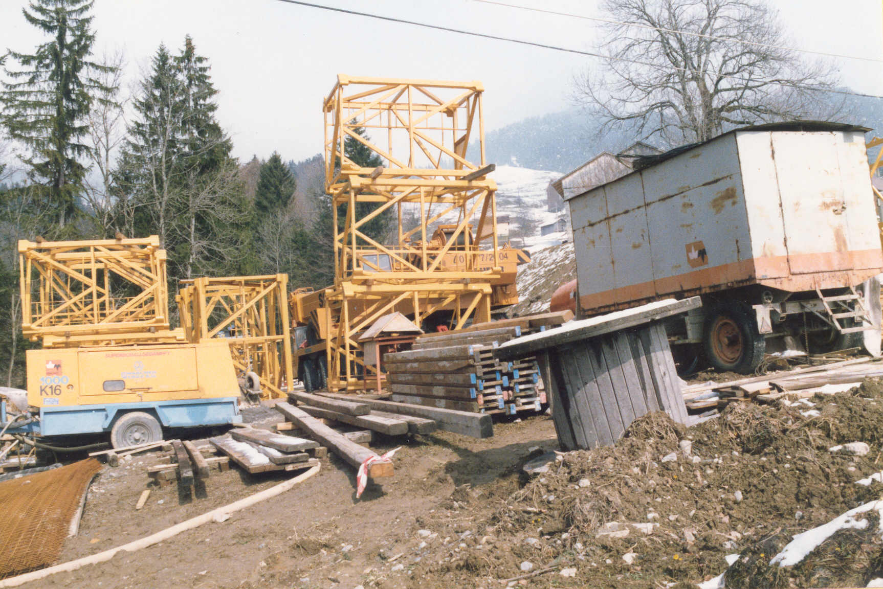

Der Kran wurde so von einer Baustelle abgebaut und verladen. Es wurden 2 Elemente eingeklettert da mann nicht wußte wie hoch er aufgebaut werden sollte...unterschiedliche Baumhöhen und das Hubseil wurde auf 200m gewechselt da es bis zur Flusssohle reichen sollte. Bei uns wird der Kran immer mit Kletterglocke montiert. Der Kran ist Baujahr 1986 und im einen sehr gutem Zustand top.gif dank eines sehr guten Kranfahrer der seit kauf nur mit ihm fährt yes.gif
