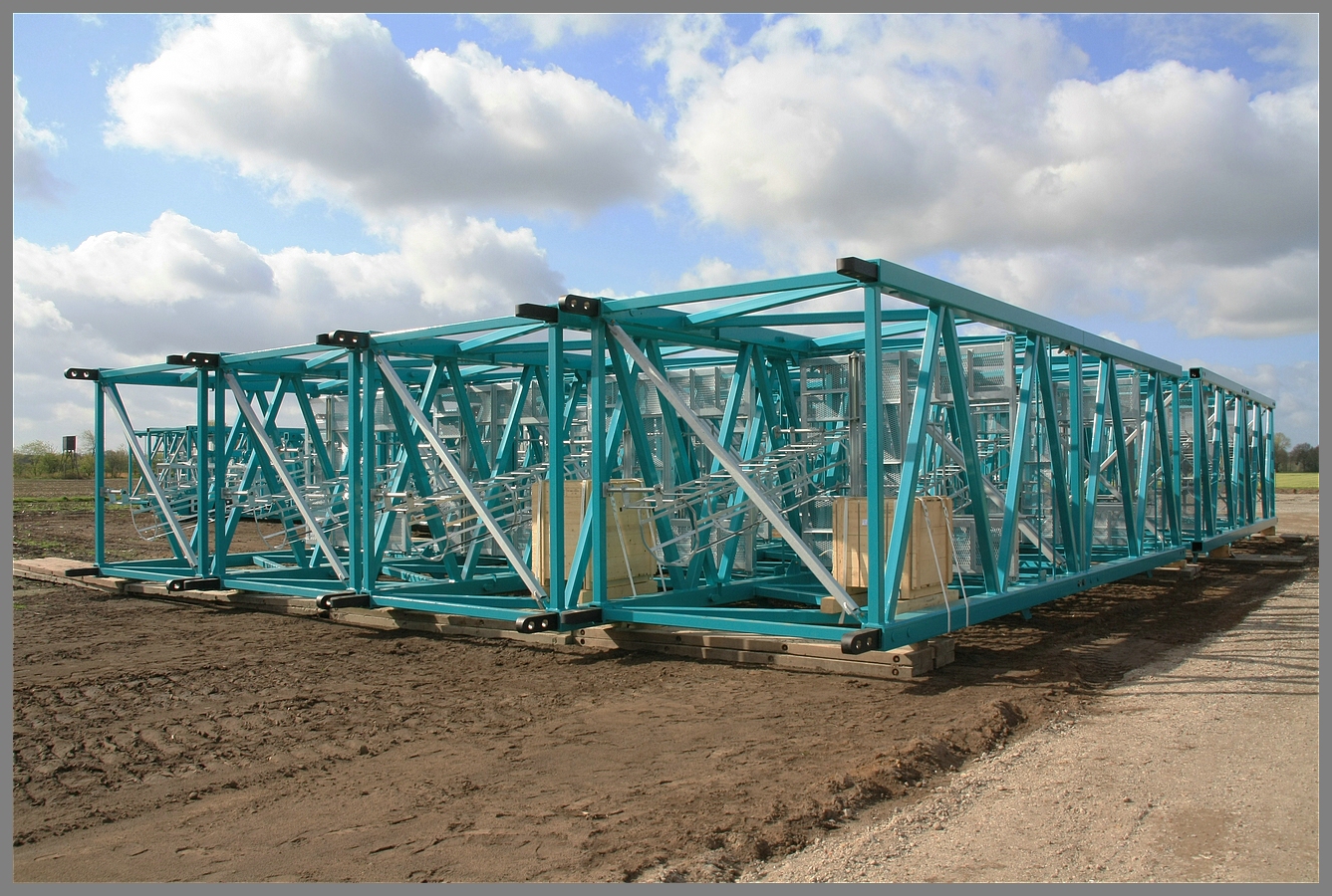

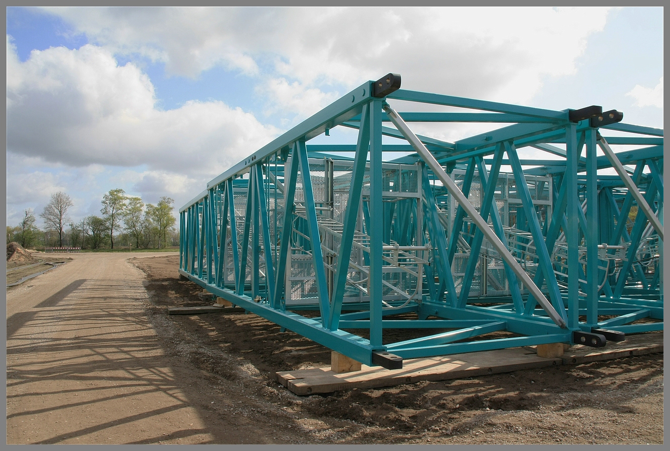

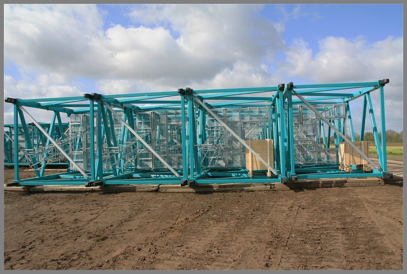

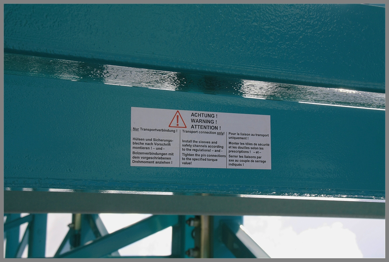

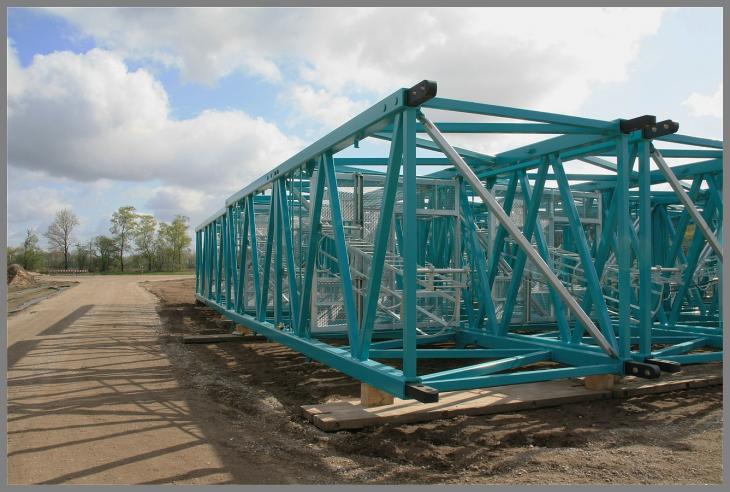

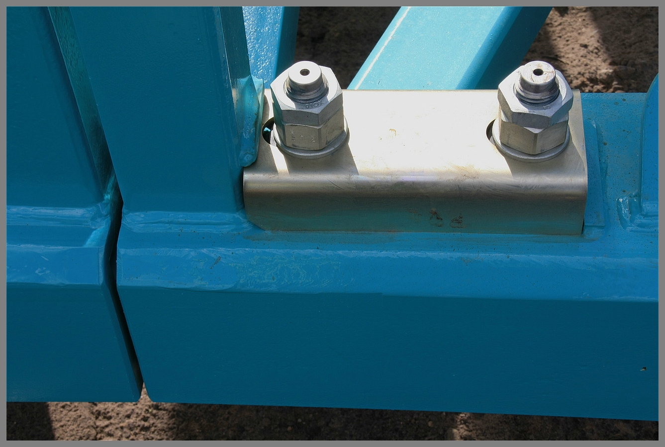

Die Turmstücke sind jeweils zwei am Stück mit Transportverschraubungen verbunden, die eigentlichen Bolzen werden bei der Montage eingebaut und liegen jetzt noch in den Holzkisten.
Der Turmquerschnitt ist Typ 1000 HC, hier gibt´s reichlich Platz für den Kranführer zum Aufstieg.
Wenn ich das richtig gesehen habe, werden später immer 2 am Boden vorgebolzte Turmschüsse zusammen eingeklettert. bearbeitet von Jollyjumper
