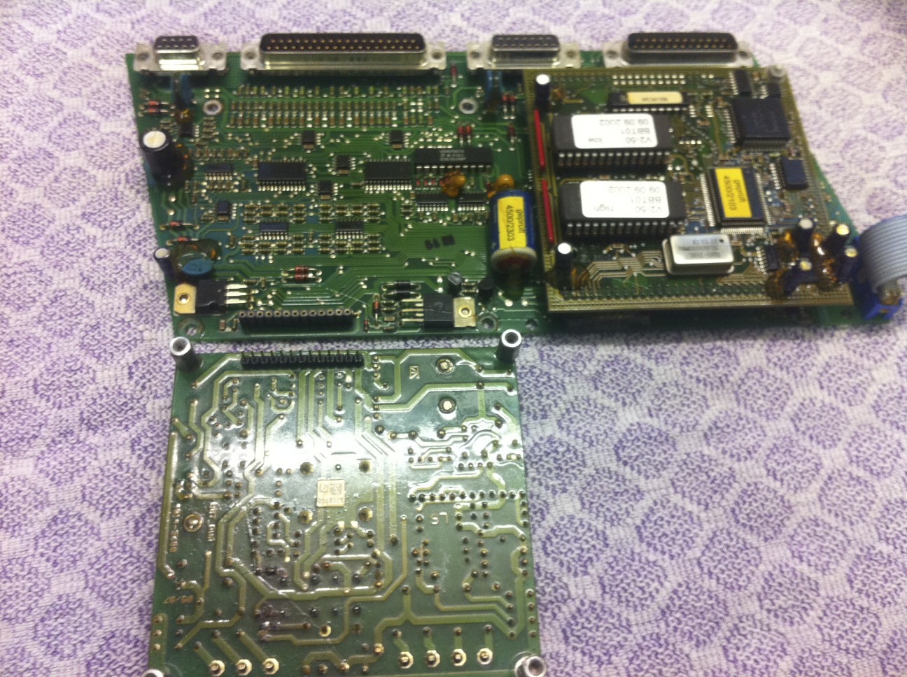

Hab die Tastatur ausgebaut und den Kasten der Tastatur aufgeschraubt wo die Platinen eingebaut sind.

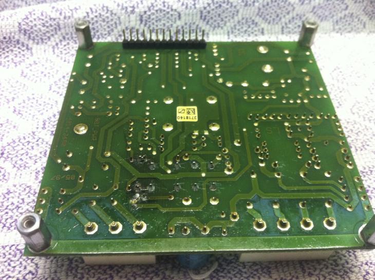

- Hab die obere Platine von der unteren getrennt - und siehe da,....
mehrere Lötstellen schwarz.(siehe Bilder unten)
-also ab zum Elektrotechniker meines Vertrauens.
der meinte folgendes: gelbes Relais und ein Transistor dürften sehr heiß geworden sein.
evtl. Fehlerursache?!?!?
- könnte nicht verkehrt sein diese zu heiß gewordenen Bauteile zu tauschen.
Also ab das Ding und er lötete diese Teile aus und neue Teile rein.

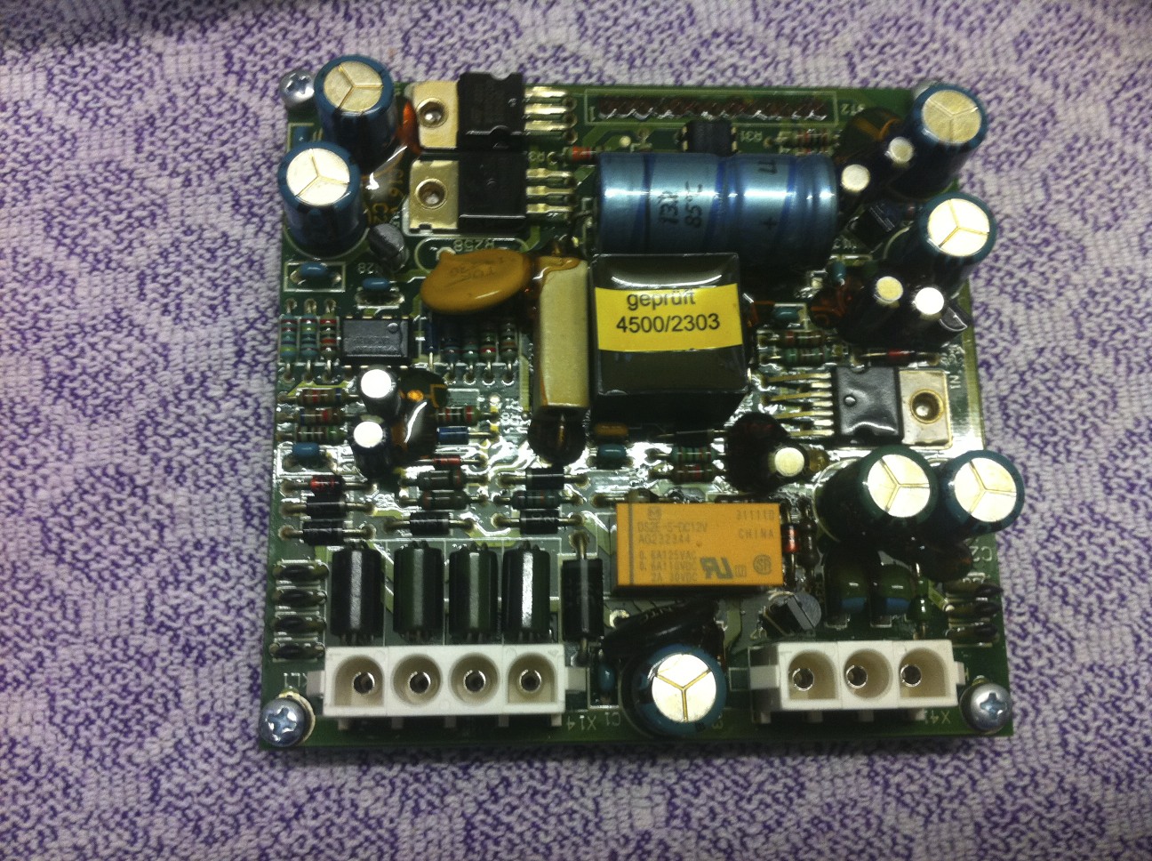

Im Bild:
Oranges Relais und der kleine schwarze Transistor direkt daneben rechts unten wurden getauscht.
alles andere war laut der Prüfung und Durchmessen in Ordnung.
2014/04/post-13076-1397637156_thumb.jpg
Ich sage es mit diesen Worten:
Mission accomplished!!! (Mission erfüllt)
Das Ding läuft wieder ohne einen Aussetzer!!!
War anscheinend wirklich nur dieses Relais und der Transistor!

Das ist die Spannungsversorgungsplatine
diese Platine gibt es auch einzeln zu kaufen
Leider wissen das nur die wenigsten
