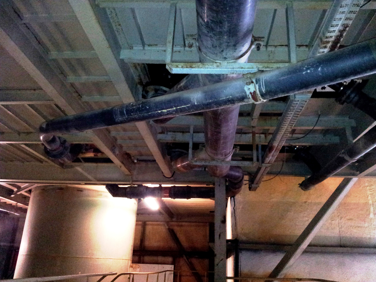

Hintergrund: In der Sächsischen Schweiz wurde bis 1989 Uran gefördert. Dabei wurde schwefelsäurehaltiges Wasser in den Berg gepresst, welches teilweise im Gestein verblieb und bis heute das Uran aus dem Fels löst. Das so belastete Wasser muss weiter gefördert und aufbereitet werden, um eine Kontaminierung des Grundwassers im Großraum Dresden zu verhindern. Damit auch künftig eine sichere Aufbereitung garantiert ist, ersetzen die Mitarbeiter von Mennicke Dresden die alten Rohre durch moderne HDPE-Rohre mit einer hohen chemischen Beständigkeit.
Die alten PVC Rohrleitungen der Wiederaufbereitungsanlage sind seit 40 Jahren in Betrieb. Sie werden abschnittsweise durch die Mennicke Rohrbau Dresden ausgetauscht

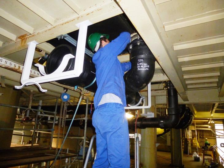

Im ersten Schritt der Rekonstruktion werden die Leitungswege vermessen und die benötigten Formstücke vorgefertigt. "Dadurch minimieren wir die Montagezeit und somit die Ausfallzeiten der Anlagenteile", sagt Steffen Valtin, Geschäftsführer von Mennicke Dresden. Vor der Demontage der Altrohre schaltet Mennicke die betroffenen Leitungsabschnitte frei. Hierbei wird das Grubenwasser über eine redundante, parallel verlaufende Leitung umgeleitet und so der Betrieb der benachbarten Anlagenteile sichergestellt.
Um die neuen Rohre in das bestehende System einzubinden, nutzt das Mennicke-Team elektronische, computergesteuerte Schweißgeräte, die aus dem Strichcode auf den Schweißformstücken wichtige Parameter wie Temperatur und Schweißzeit herauslesen. So wird ein Höchstmaß an Ausführungsqualität und eine zuverlässige Dokumentation gewährleistet.
Zur Verbindung der Rohrenden verwendet Mennicke Elektroschweißfittinge aus Kunststoff. Abschließend führt ein Rohrleitungsbauspezialist eine Druck- und Dichtheitsprüfung durch und kontrolliert nochmals alle Schweiß- und Flanschverbindungen. Erst dann wird die Leitung in Betrieb genommen.
Aktuell erneuert Mennicke Dresden bereits einen weiteren Abschnitt des Leitungssystems. Die vollständige Sanierung wird voraussichtlich noch viele Jahre in Anspruch nehmen.
