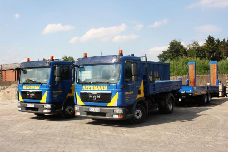

Moin Moin,
also bei uns wird der Pc 88 immer mittels Anhängetieflader gefahren. Erstens passt er wegen der Breite nur knapp auf unseren Blomenröhr Tandemtieflader. Zweitens müsste man ihn, um die Hinterachse vom 7,5t nicht zu überladen, auf dem Tandemtieflader so weit nach hinten Fahren, dass der Arm sehr weit über stehen würde. Außerdem ist es auch mit einem 7,5t kein schönes Fahren mit so einem Gewicht im Rücken.
Anbei ein Bild vom Zug.
2014/03/post-284-1394873358.jpg
