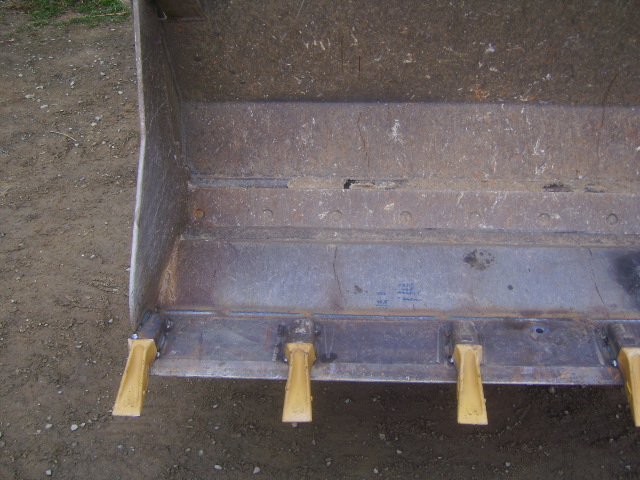

Hier noch ein Bild von der ferigen Schaufel.
Hab auch gerade die Schaufel vom O&K L30 aufrepariert. Die Zähne in das Seitenblech einzulassen macht zwar etwas mehr Arbeit, aber ich denke es ist sehr sinnvoll. rolleyes.gif

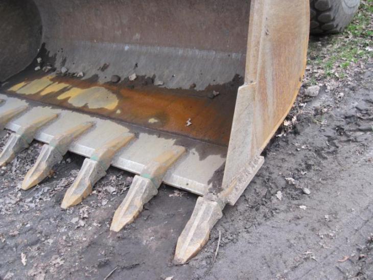

Da ich das Zahnsystem an meiner Schaufel auch dran habe, wollte ich mal wissen wie man die Zähne abbauen kann, z.B. für Schnee- Winterdienstarbeiten? Habe an meiner Schaufel keine Schrauben oder ähnliches gefunden?? Klingt blöd.. aber vielleicht hast du eine Idee oder eine Lösung? :caterpillar2:

Hallo
In den Zahnhaltern sind seitlich Sicherungselemente eingeschlagen.
Einfach mit einen passenden Stück Flacheisen raus schlagen und die Zähne nach vorn raus nehmen.
Grüße
