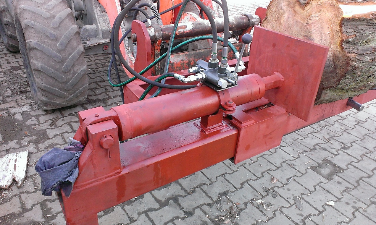

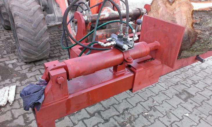

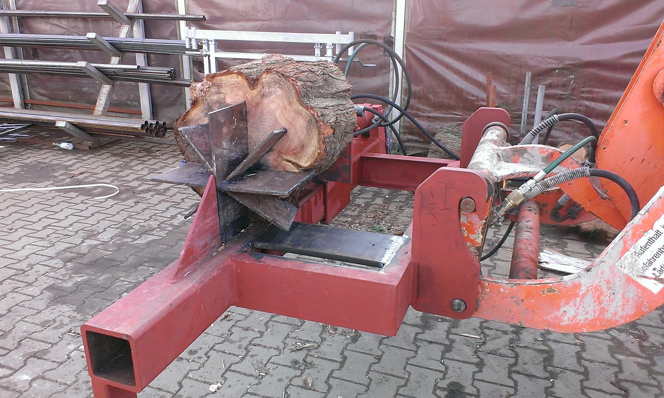

Guten Morgen,
Das Energie aus dem Radlader teuer ist, ist mir bewusst. Aber: ich möchte auch gerne "Frei" Arbeiten können, ohne Kilometer Kabel verlegen zu Müssen, und soo viel Holz mache ich ja auch nicht, ging eher darum etwas basteln zu können :-)
Zum Aktuellen Stand:
Der Spalter funktioniert soweit, Habe mir die Konstruktion Konstruiert und geschweißt, .
Als Ventil nehme ich ein 60Liter Spalter Ventil mit Handhebel mit Handhebel und Kickout, Schläuche habe ich DN10 12L genommen, mit schnellkupplungen :-)
Bilder kommen nachher Online :-)
Vielen Dank für die Unterstützung.
