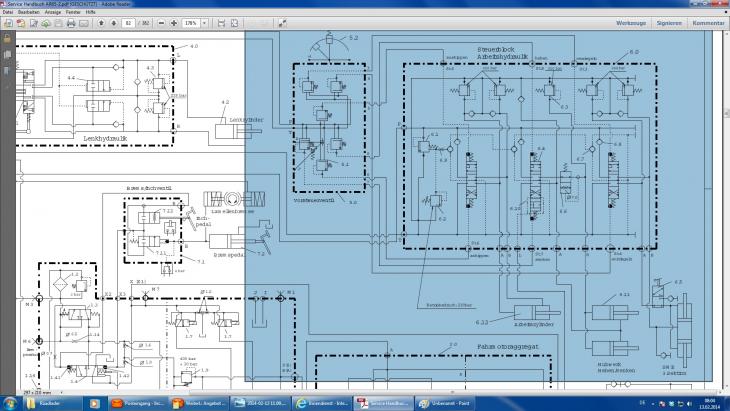

Moin Moin,
habe mal den Hydraulik Plan vom Lader rausgesucht,
Hebel 5.2 Kann ich in links oder rechts lauf arretieren. und an der SWE kann ich Kugelhan 6.5 Umlegen und es funktioniert nicht mehr die SWE sondern die Schnellkupplungen.
