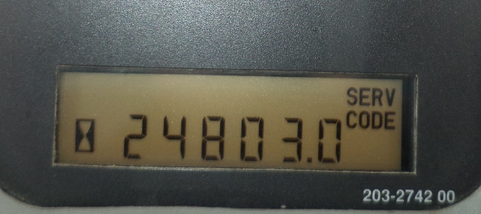

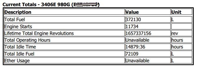

Vor einigen Tagen durften wir in einem Osteuropäischen Land einen Radlader CAT 980G begutachten. Als wir den internen Controller ausgelesen haben, waren wir ziemlich überrascht. Die Maschine hatte bei 24.800 Betriebsstunden
eine Zeit im Leerlauf von 14.800 Stunden.
Der Fahrer hat also 62% der Zeit 316PS tuckern lassen um sich den Hintern zu wärmen.
Was würdest DU mit 72.000 Litern Diesel tun? Ein Golf TDI könnte damit 1.200.000 km fahren, oder?
