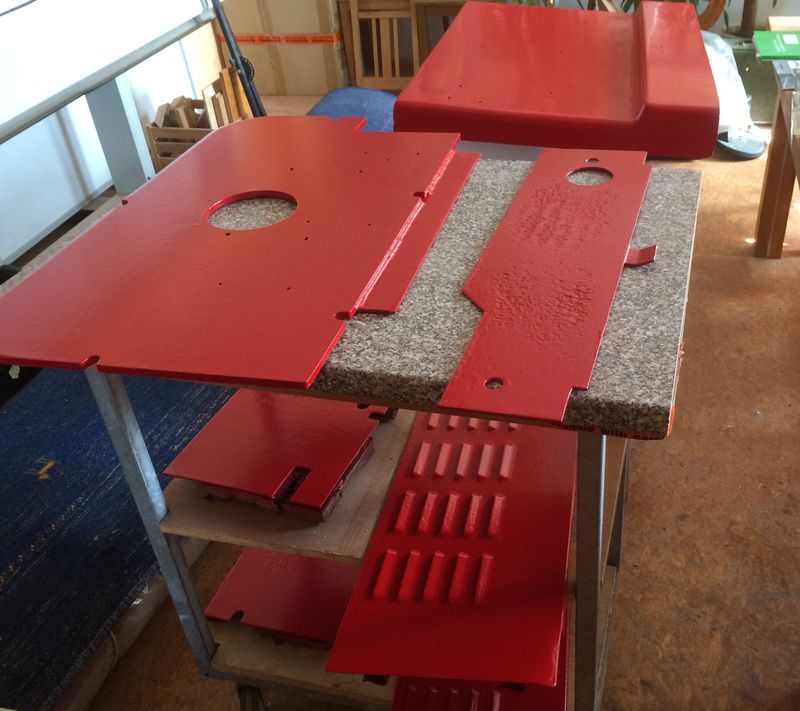

Äußerlich hat sich auch einiges getan.
Bis auf den Hubmast und da Dachgestell wurden alle Teile entrostet, grundiert und zwei mal rot lackiert.
Sobald die Farbe durch getrocknet ist wird er wieder zusammen gebaut.
Die Lackierung der Restlichen Teile wird zeitnah abgeschlossen.
