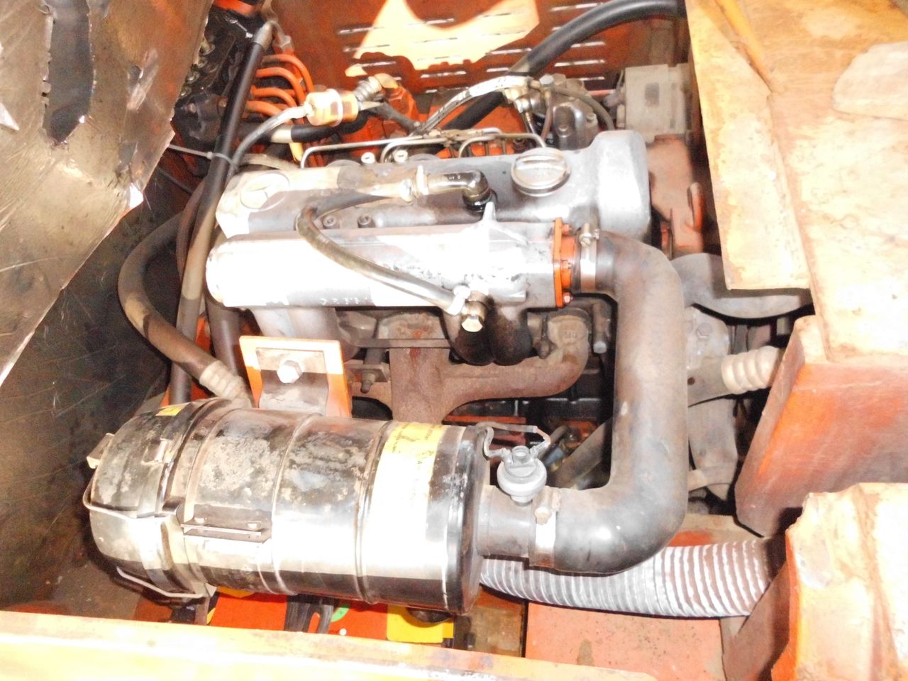

Der Motor von der linken Seite aus gesehen.
Vorn im Bild der Luftfilter.
Darunter das Flexrohr zum Auspuff.
Unter dem Luftfilter (im Bild nicht zu sehen) die 12 Volt Batterie.
Hinter dem Luftfilter sitzt ein Sensor der bei zu großen Unterdruck, Aufgrund von verstopften Luftfilter, eine Warnleuchte im Armaturenbrett einschaltet.
bearbeitet von Janosch

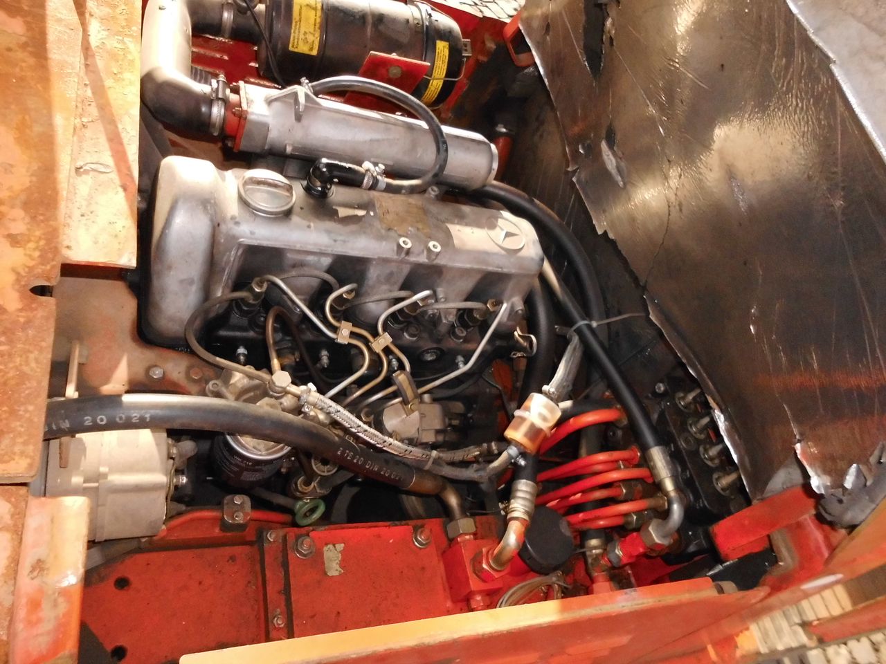

Der Motor von der rechten Seite aus gesehen.
Ganz unten der Tank für das Hydrauliköl.
In der rechten, unteren Ecke der Ventilblock zur Bedienung des Hubmast.

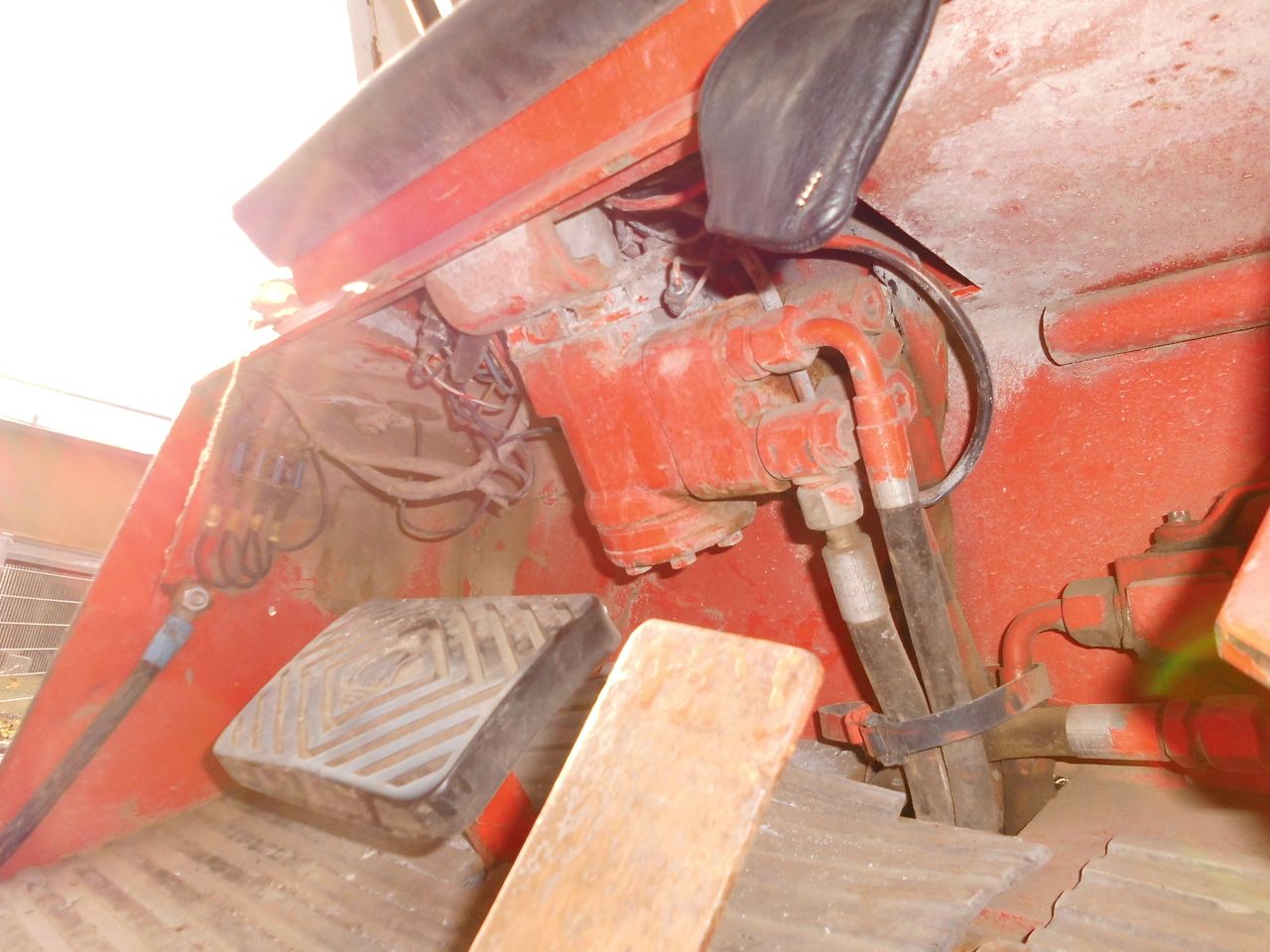

Ein Blick unter das "Armaturenbrett" mit der überarbeitungsbedürftigen Elektrik.
In der Mitte die Hydraulische Lenkung.
Rechts ist noch ein Kugelhahn zu sehen, dessen Funktion mir noch nicht bekannt ist und der sich in dieser Einbaulage nicht bewegen lässt weil er sich nach vorne zur Blechwand drehen müsste.
Bremspedal noch mit original O&K Gummi.
Gaspedal leider nackt.

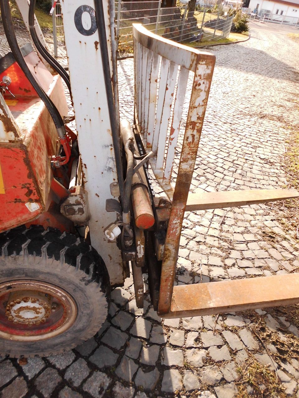

Der Hubmast mit dem Seitenschieber und einem verbogenen Schutzgitter.
