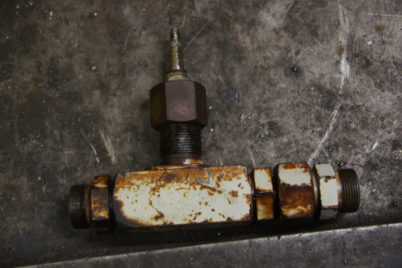

Hallo Mencki,
die Dinger gibt es so und so,nur machst du einen Kugelhahn an die Stelle,besteht die Gefahr,dass du das
Teil während der Arbeit betätigst,möglicherweise hatte der Vorbesitzer nur diese Ausführung zur Hand.
Gruß Hydraulix
Guten Abend
Heute habe ich mir die Mühe gemacht und das Teil ausgebaut, damit dann Klarheit herrscht.
Auf dem Ding stehen noch folgende Angaben:
9.MV-160C-S
COLORFLOW
Ich bin auf die Antwort gespannt und hoffe ich kann das Ding entsorgen.
Hallo Mencki,
dass sollte schon ein Drosselventil sein,da wird die Menge reduziert,ähnlich einem Wasserhahn,dem
Vorbesitzer ging irgendetwas zu schnell.
Gruß Hydraulix
Hallo Hydraulix
Danke für die Antwort. Mal schauen ob mir der Vorbesitzer etwas dazu sagen kann, denn anscheinend fährt der Löffelzylinder zu schnell aus. eusa_think.gif
guten abend
wenn der löffelzylinder zu schnell ausfährt bzw durchfällt dann mußt du wieder eine drossel einbauen
aber besser ist es wenn du ein drosselrückschlagventil einbaust
das sieht genau so aus hat aber den vorteil das in die andere richtung die volle geschwindigkeit fahren kannst
