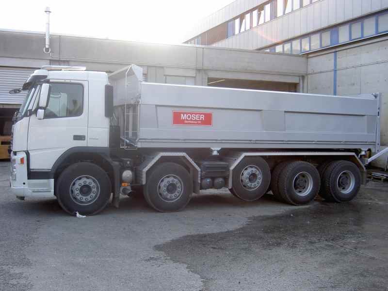

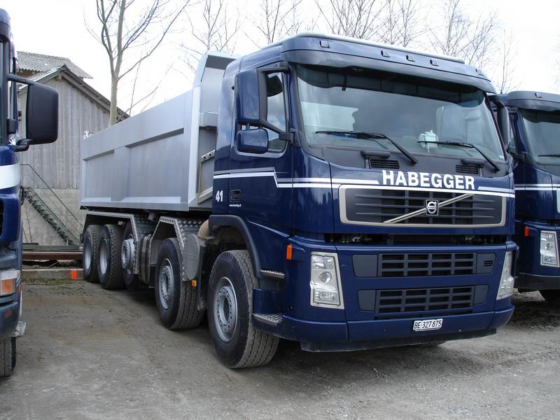

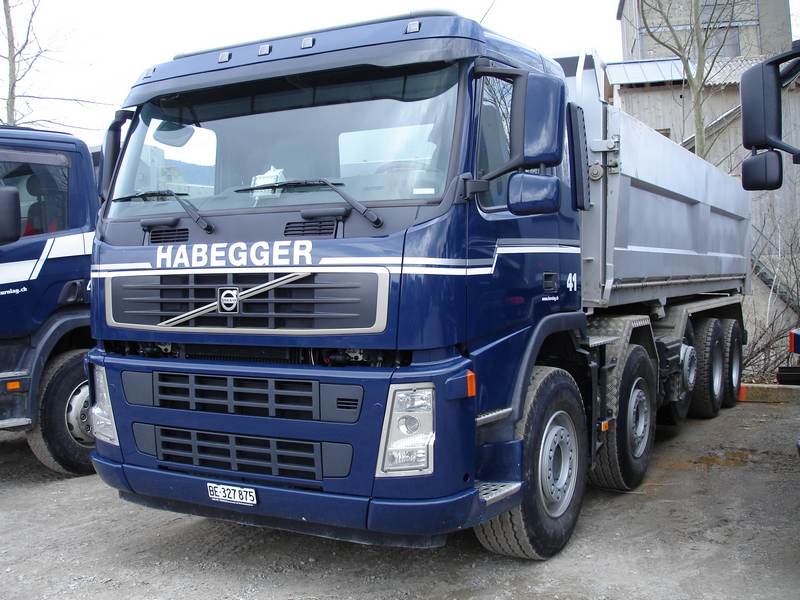

Im Fuhrpark meines Arbeitgebers laufen vier VOLVO 4-Achser.
Ein FH 12 mit Hakensystem und drei FM 12 mit zweiseiten Kipperaufbau.
Alle vier Aufbauten wurden von MOSER Steffisburg/CH angefertigt.
Im Moment testen wir diesen 5-Achsigen VOLVO FM 12/460.
Die zusätzliche Achse ist lenk- und liftbar.
Ich werde mal berichten, wenn erste Erkenntnisse vorliegen.

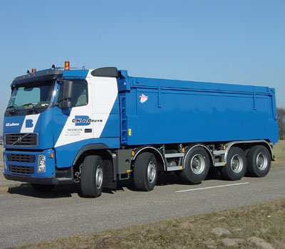

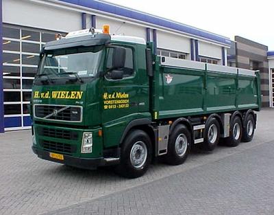

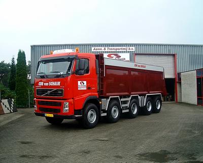

In Holland werden auch Volvo 4-Achser umgerustet nach 5-Achser, dies als Kostengunstige alternative zum Ginaf und Terberg 5-Achser. Das Gesetzliches Gesammtgewicht wird durch diese 10 Tonnen Achse gesteigert von 37 Tonnen (2x 9 Tonnen auf die Vorachsen + 19 Tonnen auf den Tandem) auf 47 Tonnen und dürfen nur 3 Tonnen weiniger Gesammtgewicht haben als einen Ginaf oder Terberg 5-Achser. Diesen Umbau wird meistens durch Estepe gemacht.
