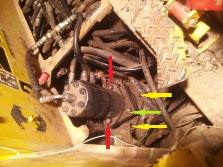

ich habe mich hier im Forum angemeldet, in der Hoffnung, eine Antwort auf ein Problem mit meinem Yanmar B22-2a zu bekommen.
Den Bagger habe ich zum Hausbau gekauft, allerdings ist er ja nun schon ein betagtes Modell und dementsprechend ist auch das Spiel in den Lagern und im Drehkranz. Dieser hat wirklich reichlich Spiel (Oberwagen lässt sich einige Zentimeter hin und her drehen), weshalb ich den Drehmotor demontieren wollte und mal "nachsehen", wo das Spiel herkommt.
Leider bekomme ich den Drehmotor nicht ab, dieser ist, wie er aussieht, auch nicht mehr original.
Ich habe nun die 2 Schrauben des Motors gelöst (rote Pfeile), allerdings lässt sich der Motor dadurch nur circa 4 Millimeter anheben, dann gehts nicht weiter, als würde von unten etwas dagegen halten.
Die Platte, auf die der Motor geschraubt ist, geht nicht ab, da eine der 2 Schrauben unter dem Ventil des Motors sitzt, welches auch sehr verbaut ist. Die andere Schraube (grüner Pfeil) würde ich ab bekommen.
Nun habe ich die untere viereckige Platte versucht zu lösen, die 4 Schrauben, 2 davon mit gelben Pfeil gekennzeichnet, habe ich ab bekommen, nur leider geht diese Platte auch nicht ab (vielleicht mit Gewalt??).
Könnt ihr mir irgendwie helfen?
Danke im Voraus, viele Grüße Patrick.
guten tag
bevor du weiter schraubst
das spiel ist aller warscheinlichkeit nach zwischen drehwerksantriebsritzel und dem drehkranz vorhanden
vorab der drehwerksmotor ist mit einem einpaß radial nicht verschiebbar somit kannst du auch da nicht das spiel beseitigen
dies könntest nur indem du den drehkranz entsprechend verschiebst .
aber auch da mußt du ein gewisses spiel haben da ein drehkranz nicht rund ist und somit eine engere stelle hast dh mit einer blattlehre prüfen
so wie ich das ganze sehe mußt du die platte da wo du die eine schraube schon entfernt hast wegschrauben
grüner Pfeil
du mußt halt die schläuche entfernen und verschließen dann den hydromotor so verdrehen das du an die schraube kommst
bevor du aber schraubst würde ich mal den bereich sauber abdampfen da hast ja nachher mehr dreck zwischen den montageflächen als dir recht ist uns somit die schraubenverbindung sich evtl wieder lösen kann
mfg
