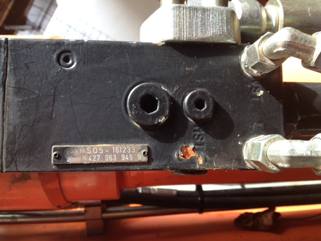

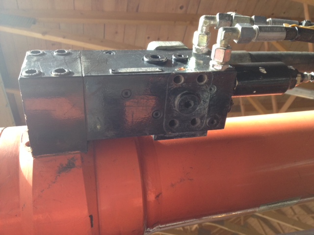

guten tag
ich würde an deiner stelle
folgendermaßen vorgehen .
ob der fehler nur am lasthalteventil liegt oder noch wo anders
das lasthalteventil mit vorsteuerdruck dauernd beaufschlagen (schau mal da steht PST oder PIL drauf .
somit ist das ventil immer geöffnet
oder aber baue die ventile kpl. aus schließe die schläuche direkt an . Baggere damit und bilde dir ein urteil
bei dem lasthalteventil handelt es sich um ein wessel ventil
ich würde an deiner stelle dort kontakt aufnehmen ob sie dir diese neu einstellen
viel andere möglichkeiten hast nicht
oder halt nach gebrauchten suchen
oder halt neu als ersatzteil
mfg
auch Ich wünsche allen BF 24 User ein schönes Weihnachtsfest
Hallo Reinie,
ich kann dir das Ventil überprüfen,Problem wird sein,ob man Teile dafür bekommt,oft wird soetwas nur
komplett verkauft,meist sehr teuer,aber nachschauen lohnt sich erstmal.
Einstellen sollte man immer am Fahrzeug.
Gruß Hydraulix
guten tag zusammen
ich sehe eher das problem mit dem einstellen am fahrzeug
wenn einer das noch nicht gemacht hat .
und dann beibt letztendlich immer die restfrage " wer bei einem schadensfall dann die verantwortung trägt "
ich will hier mal bewust bruchstückenhaft erläutern " nicht das dies als anleitung im netz herumgeschickt wird "
es muß ein kpl meßaufbau montiet werden
es muß eine feinsteuermessung durchgeführt werden
damm muß nach DIN ein rohrbuch simuliert werden unter zuhilfenahme eines joystickanschlages
sowohl rohrbruch und feinsteuerung beeinflussen sich gegenseitig
somit muß sich da rangetastet werden , da wird eine meßung nicht ausreichen
dann muß letztendlich der sekundärdruck eingestellt werden , das ist das kleinste problem
aber meine frage ob nach dem ausgebautem LHV der bagger dann funktioniert ?
mfg hyd doc
