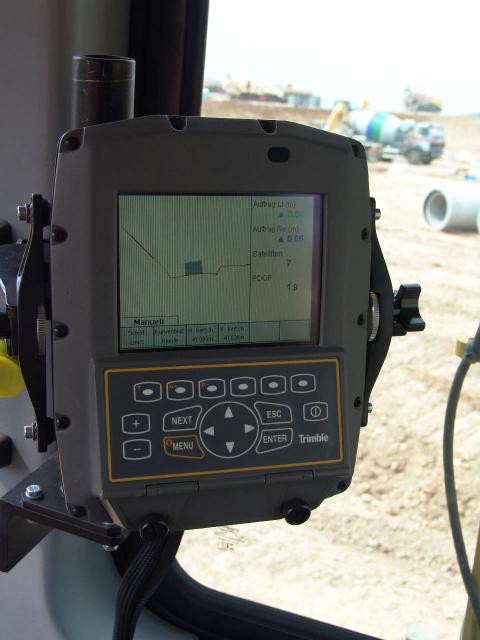

Der Bagger ist von Haus aus für 3D-Steuerung vorgerüstet,allerdings nur für Trimble!
Antennen rauf,Radio ran,Trimble Monitor im Fahrerhaus ransetzen,Bodenstation aufstellen.
Vom Bauleiter nen Stick mit dem Plan ran,und los gehts!
Und mit 3D macht die Kiste richtig Spass.
