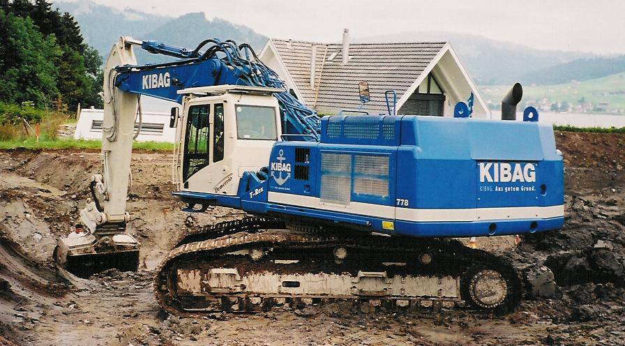

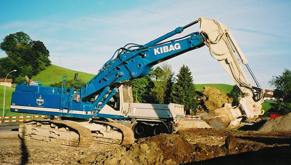

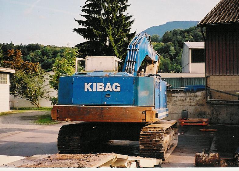

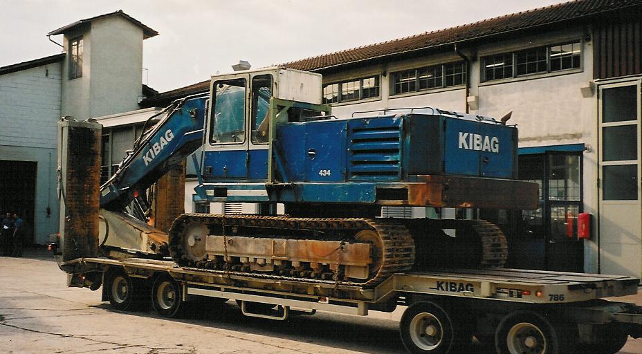

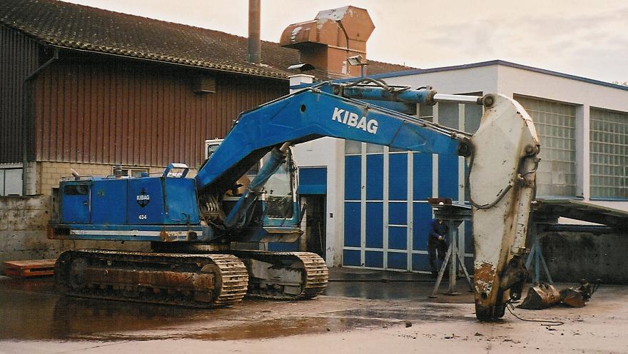

Letzte Woche wurde ein H14B angeliefert, der jahrelang in einem Kieselkalksteinbruch gewütet hat, der von der Kibag betrieben wird. Nun gilt es, die sichtlich maltretierte Maschine wieder einigermassen auf Vordermann zu bringen. Das heisst im Detail: gebrochenen Ausleger neu schweissen und verstärken, kaputte Scheiben ersetzen, Hydraulikleitungen bis zum Stiel ziehen, Viking Pfahlramme montieren und Elektronik anpassen und zuguterletzt den Lack etwas ausbessern. Das Gerät soll nächste Woche in den Einsatz im Wasserbau gehen, es heisst also ranklotzen. biggrin.gif
