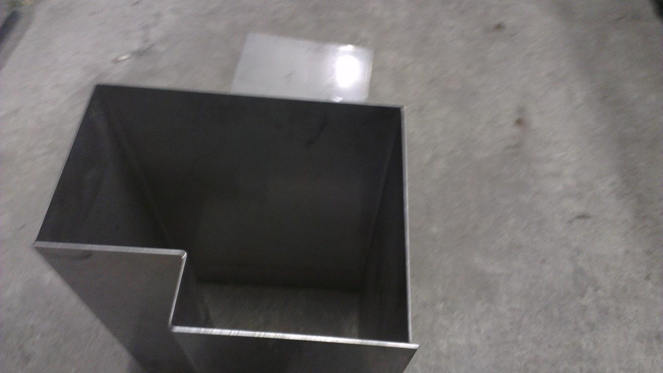

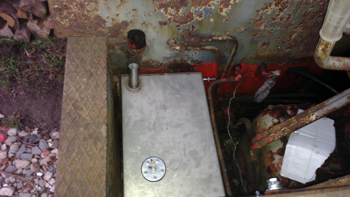

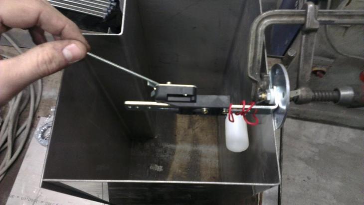

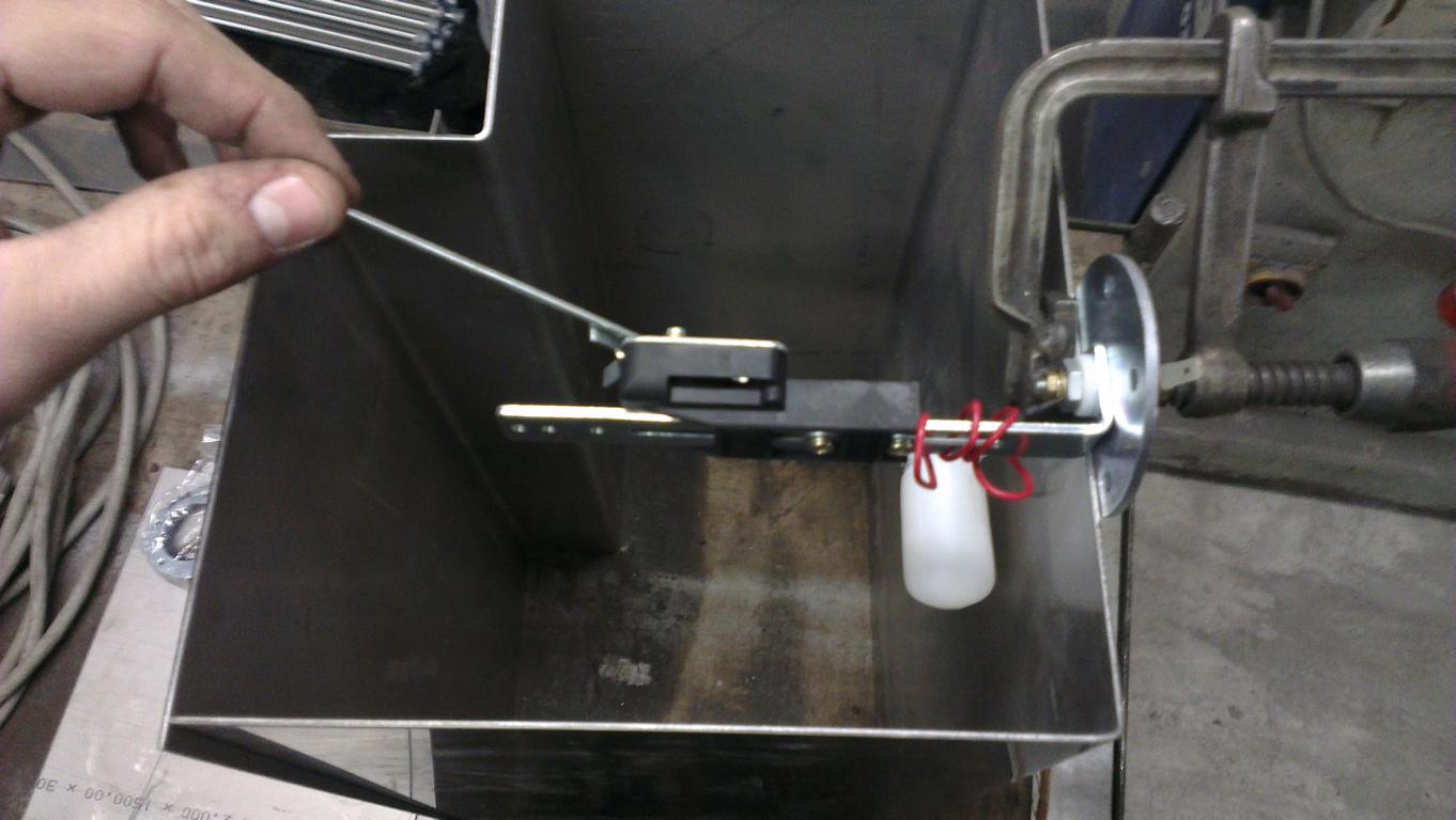

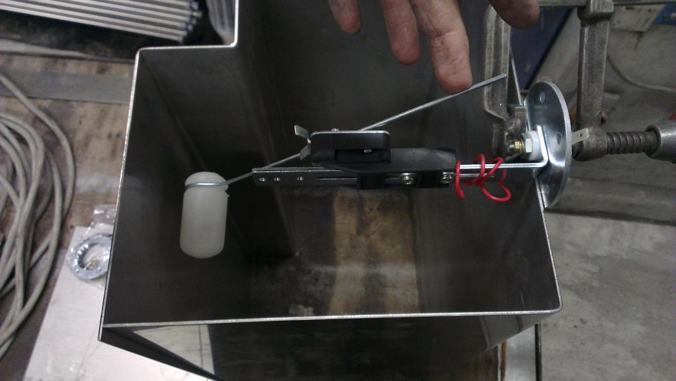

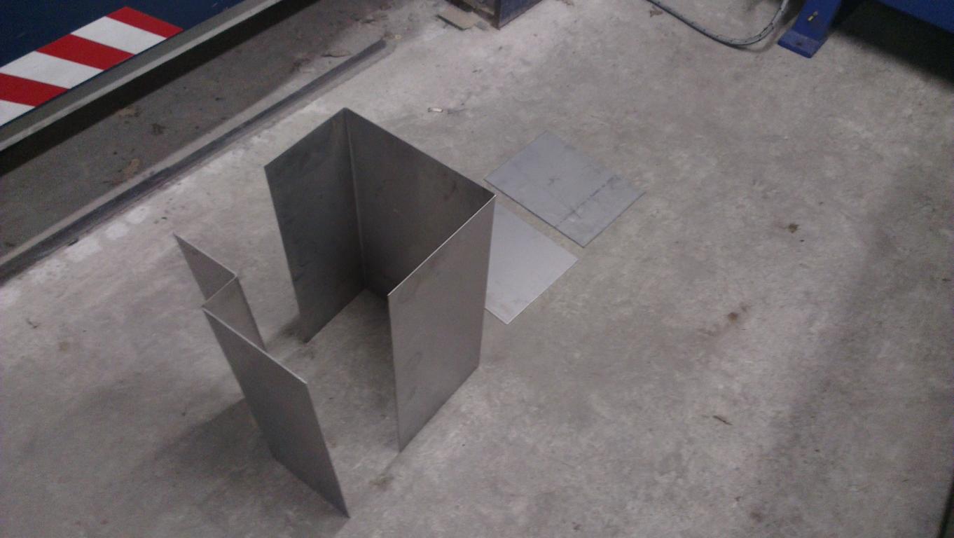

Habe heute mal mit dem Tank angefangen (zugeschnitten und gekantet) doch seht selbst.
Bild 3,4 Oberster und Niedrigster Füllstand. Der Tank ist komplett aus V2A

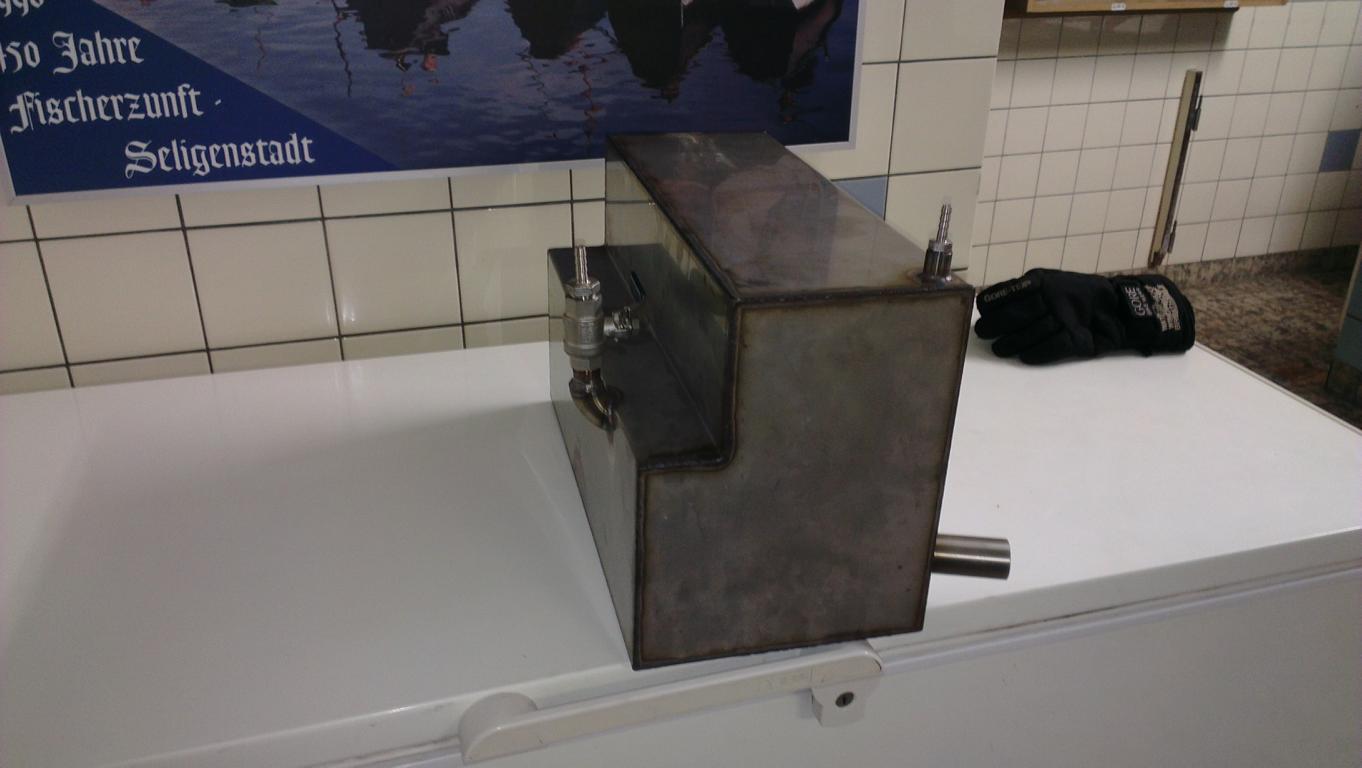

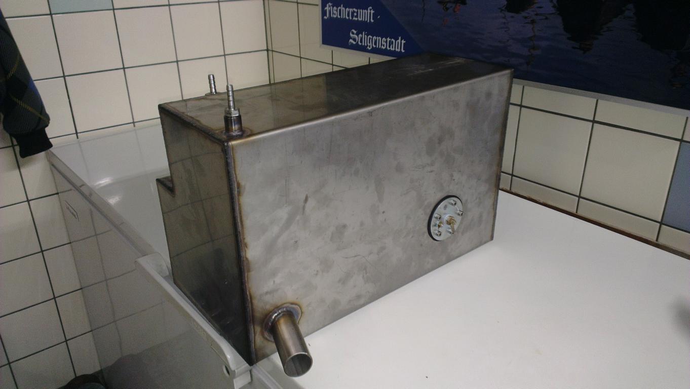

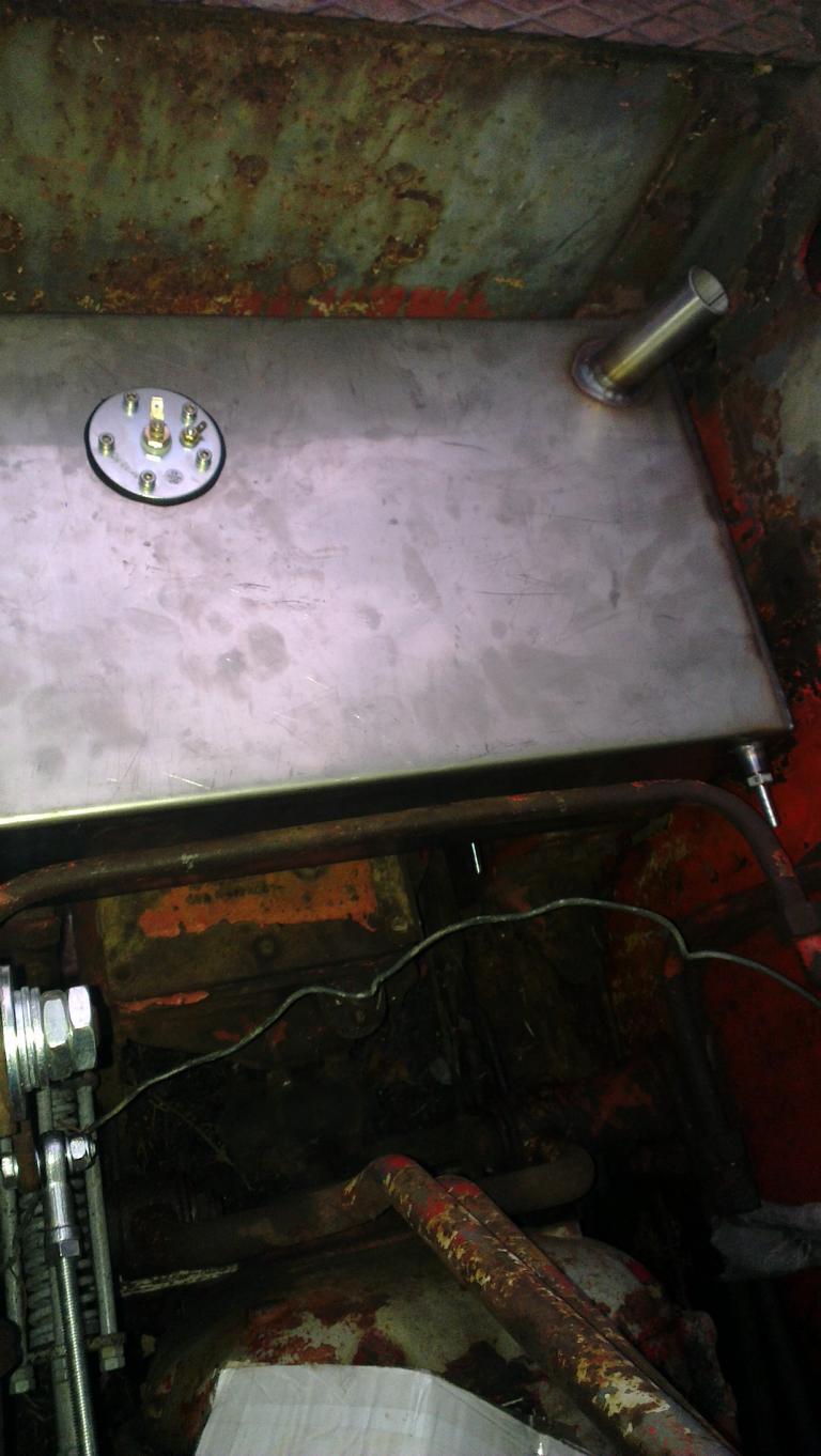

Der Tank ist jetzt endlich fertig und passt super. Danke an bert_11 für die Maße. kreisch.gif

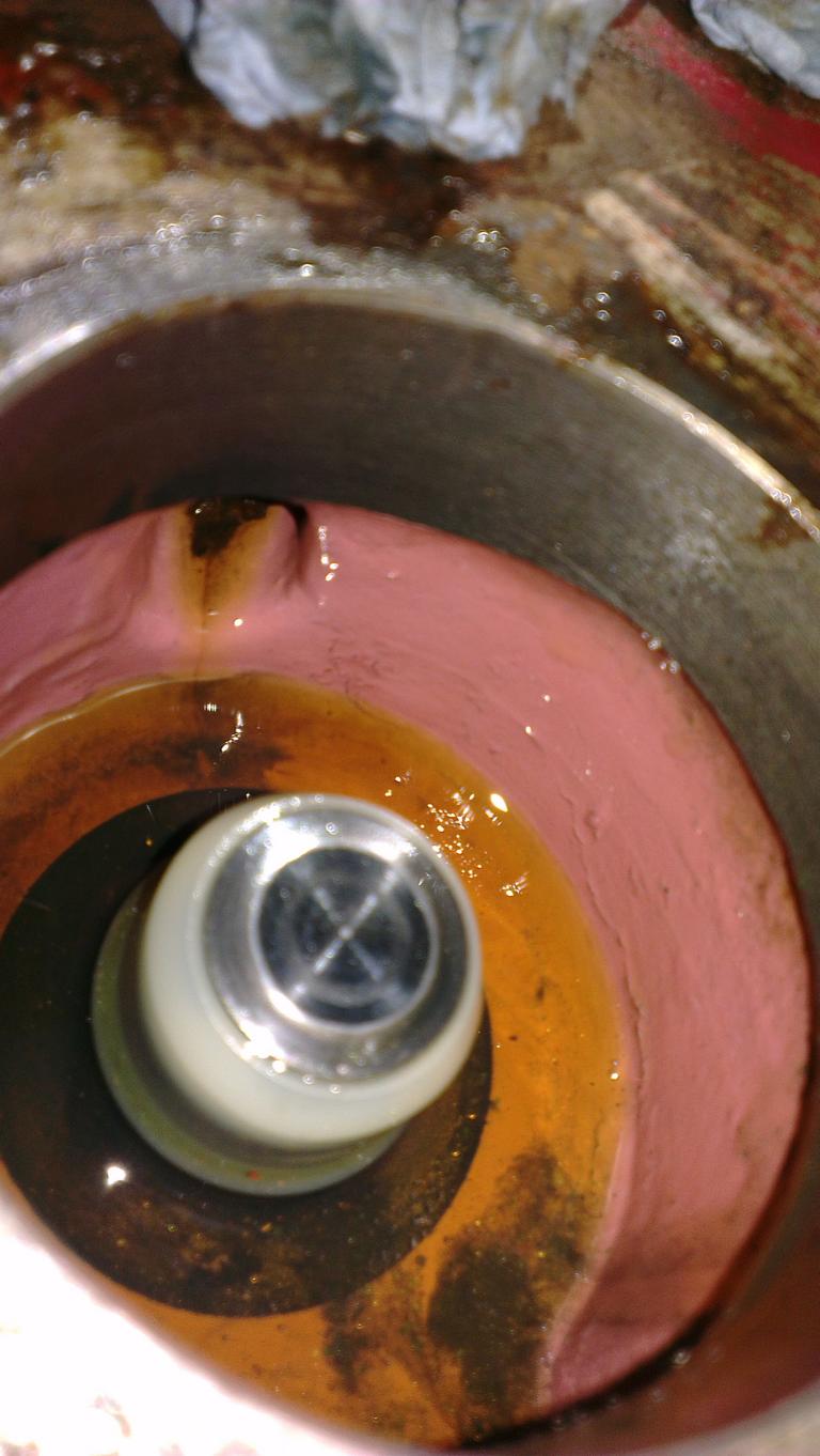

Bei dem Linde HW10 Hydrostat wollte ich den Ölfilter wechseln, wobei ich das vollkommen verrostete Ventil demontieren musste. Bekomme die Tage ein überholtes oder neues von einem Linde Experten. Doch noch mehr als das Ventil machte mir der Filter Angst, da er voller Messing-späne war. blink.gif Aber seht selbst.
