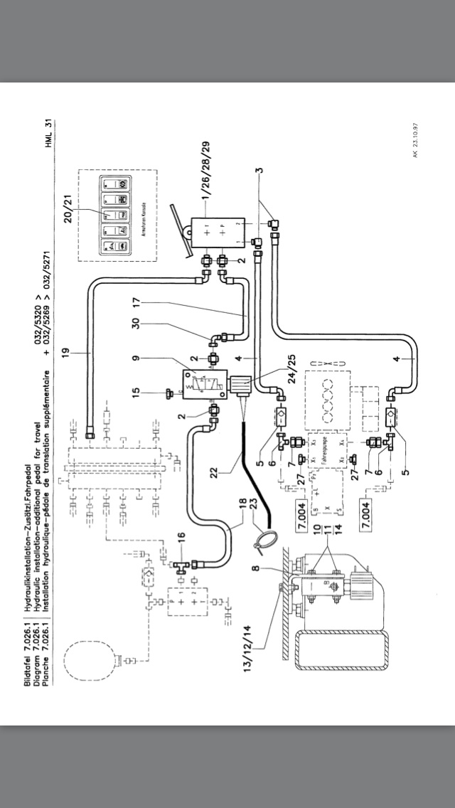

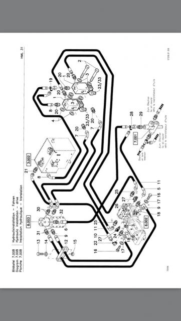

Am oder im Antrieb kann kein Magnetventil sein. Da gehen keine Kabel ran.
Hab mir mal die Explosionszeichnung geholt.
Ich häng sie mal an.
Ich denke es wird nur eine Kleinigkeit im Elektro Kreis sein.

Hallo, vor 2 Monaten ist mir auch eins beim 904 Durchgebrannt.. der hat 2 stk. hinterm Ausleger , 1X Bremse 1X Antrieb, am Ventil selbst ist eine Schraube bzw. Flügelmutter ,dort lassen sich dann die Gänge Mechanisch schalten !(rein drehen 1. Gang raus drehen 2. Gang )
Das müsste bei dir doch auch so sein, oder ?
