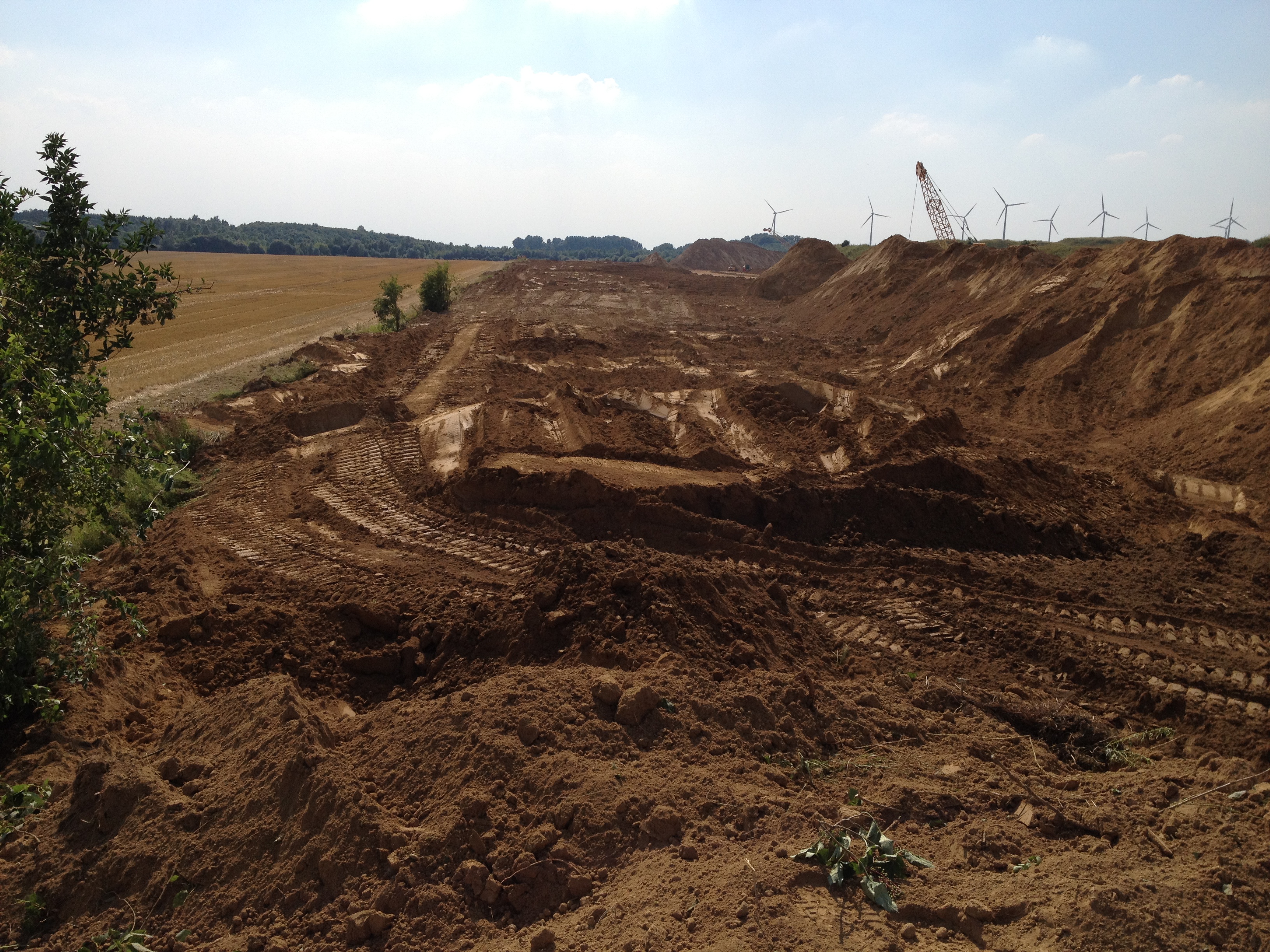

Die letzten 30m Miete...
welche im Kern so durchnässt war
das ich immer wieder eine Fahrwerkshöhe absackte auf der rechten Seite und so immer wieder meine Standfläche neu aufbauen musste mit den viel zu klein Dimensionierten Baggermatten für den 90t Liebherr. Dasselbe Malheur hatte ich ebenfalls mit dem HS 875.

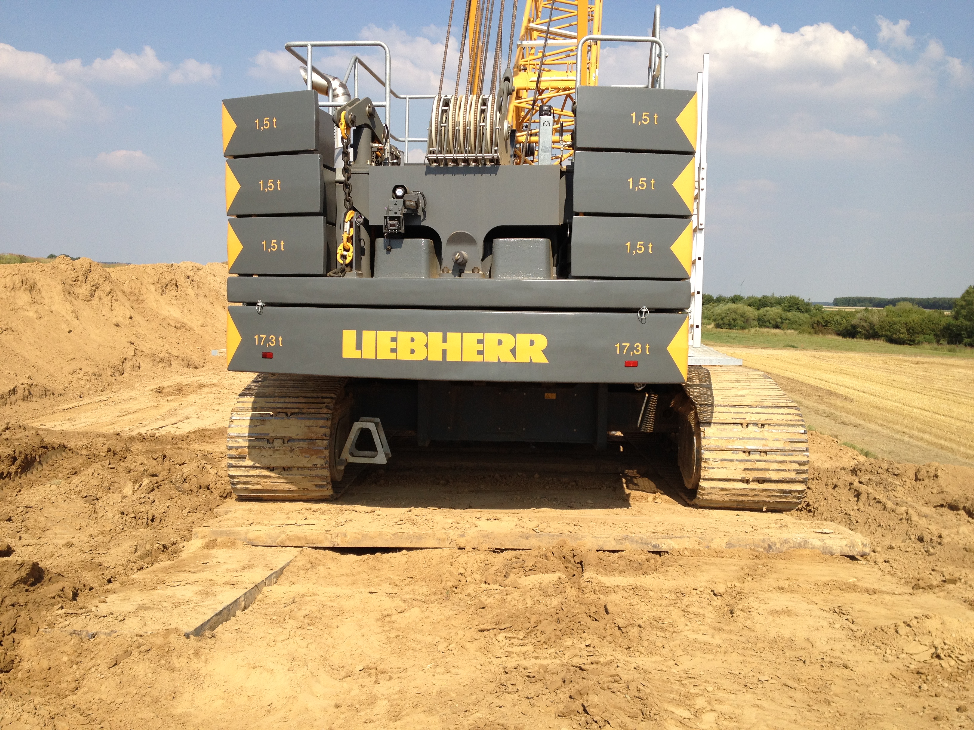

Alle zwei Stunden" the same procedure" und das den ganzen Tag lang.
Endlich am Ende der Miete angelangt smile.gif ein letztesmal unterbaut bevor ich von der Miete runtergefahren bin. Ich bin immer soweit zurückgefahren das ich den Kübel immer um die 40m weit geschmissen habe um nicht laufend umzusetzen.

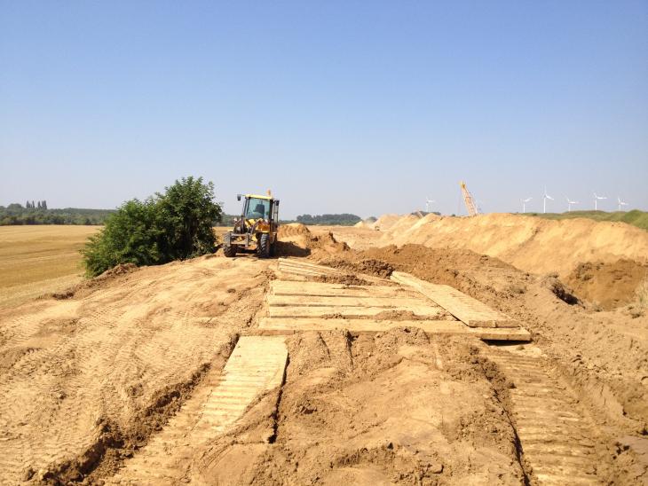

Später musste ich die Mieten auf der Rechten Bildseite noch mit dem Kübel einplanieren
Umsetzen für die Mieten auseinanderziehen

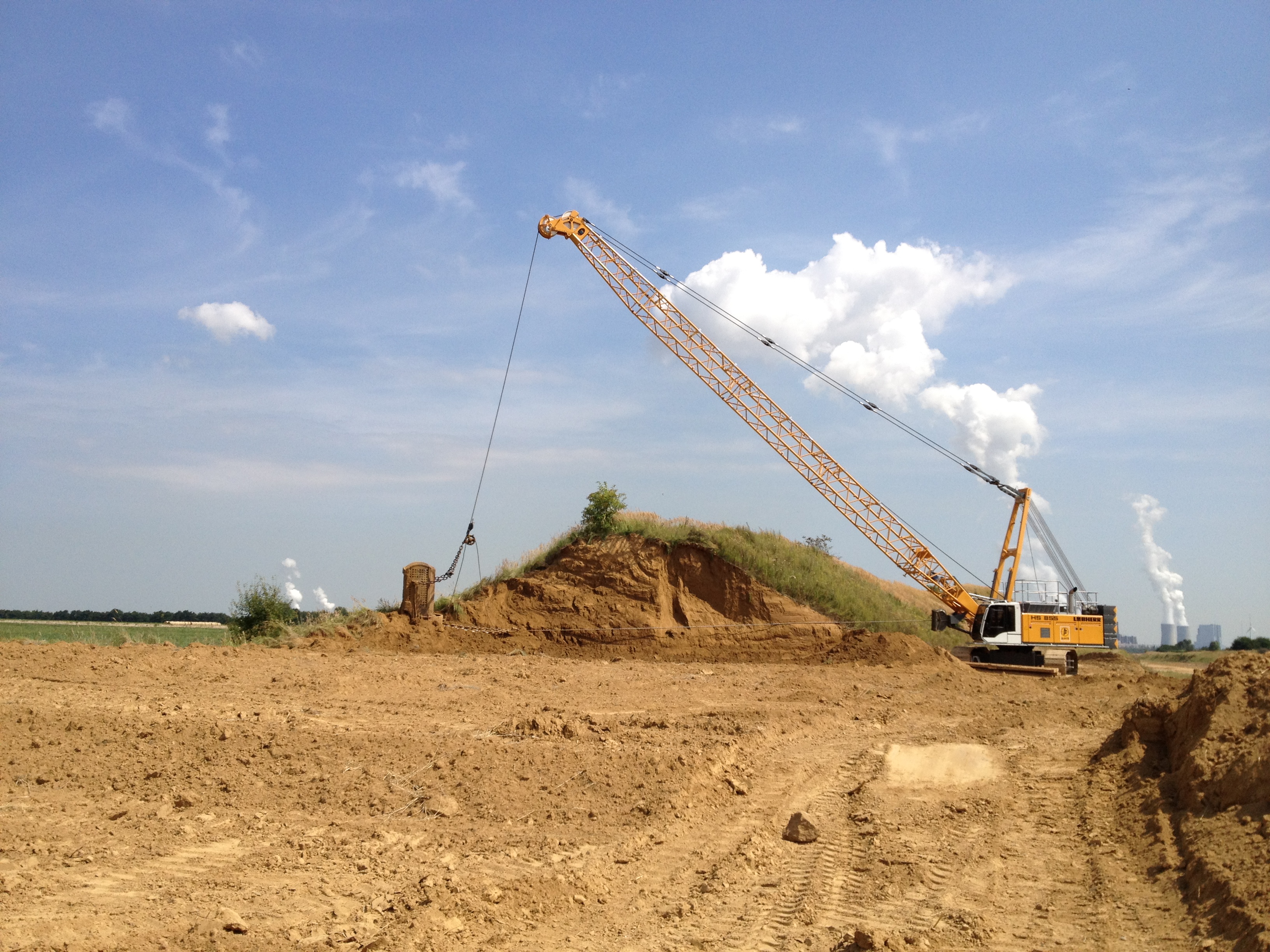

37° Auslegerstellung 25m von Mitte Drehkranz + 20m = 45m Kübelweitwurf, Rekord lag bisher bei 55m, das fetzt top.gif
Mieten auseinander gezogen was um die 3 Wochen dauerte

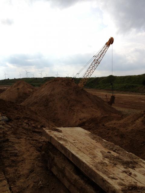

Good Morning Dicker
Mit vollem Bauch vom Frühstück zum Dicken
