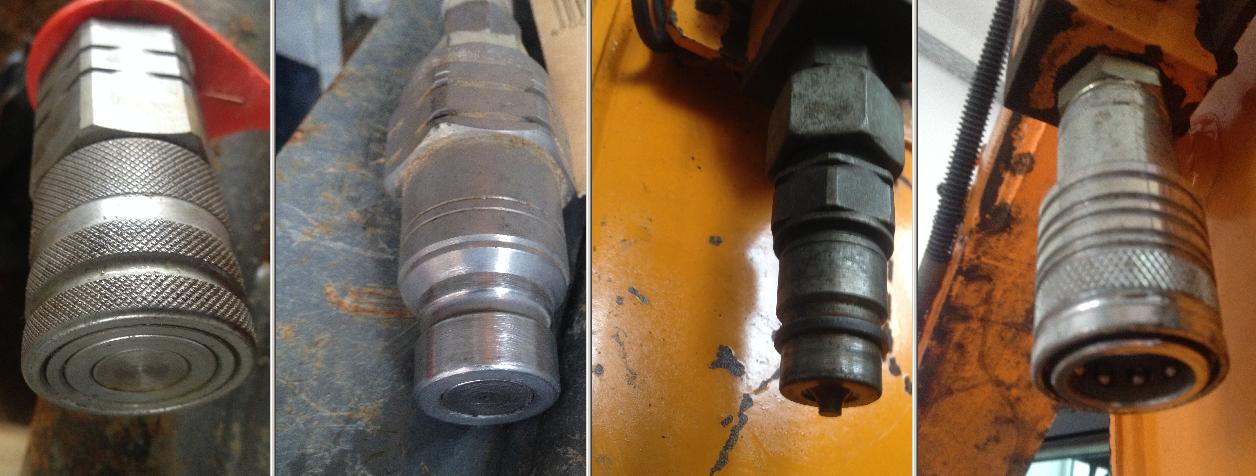

Mahlzeit,
ich hab für meinen Minibagger einen Grabenräumlöffel erworben. Leider passen die Kupplungen vom Bagger nicht zu denen des Löffels. Anscheinend sind die einen Voswinkel HP und die anderen Voswinkel FH mit Flachdichtung. Da es wohl nötig ist, eine Seite der Kupplung den anderen anzupassen, würde mich interessieren, welche Vor- und Nachteile die unterschiedlichen Systeme haben bzw. welche Seite ihr wechseln würdet? Gibt es da noch was zu beachten oder sind z.B. Gewindegrößen für die Hydraulikschläuche genormt?

Hallo nteucher,
die linke Kupplung ist eine tropfarme flachdichtende Kupplung,diese Sorte sollte immer schön sauber
gehalten werden, sonst klemmt sie,ist auch teurer als die Steckkupplung daneben, diese ist aber am
weitesten verbreitet, d.h. man kann sie fast überall bekommen, allerdings setzt sich schnell Schmutz
in der Muffe fest,und der gelangt dann in das System.
Weiterhin gibt es noch Schraubkupplungen als Steck und flachdichtend.
Die im Bild rechte Steckkupplung ist oft sehr schwer zu lösen.
Favorit bei uns im Geschäft,ist die Schraubkupplung.
Gruß Hydraulix
Schraubkupplung klingt gut, macht vermutlich weniger Probleme beim Verbinden und Lösen.
Allerdings wollte ich eigentlich nur eine Seite, entweder Löffel oder am Stiel wechseln.
Deswegen die Frage, welches System ihr nehmen würdet. Der Bagger wird nicht mit Hammer laufen, d.h. das spielt für mich keine Rolle. Verbreitung und Verschmutzung sowie leichte Lösbarkeit und geringe Öltropferei sind für mich da ausschlaggebender wink.gif Wegen der Verschmutzung haben die Flachdichtungsanschlüsse des Grabenräumers Staubkappen an der Kupplung, somit sollte das ein nicht allzu großes Problem sein, oder? Wie gesagt, hab nur zwei Tieflöffel und den einen Grabenräumlöffel...

Hallo nteucher,
Schraubkupplungen gibt es mit Rändelmutter,oder mit Sechskant,wobei der Sechskant leichter zu
handhaben ist,für den Grabenlöffel reicht die BG 3 . ( BG = Baugröße ).
Gruß Hydraulix
Hallo nteucher,
nochmal ich, falls du dich für Steckkupplungen entscheiden solltest, es gibt auch ein zangenartiges
Werkzeug mit dem man Kupplungen trennen und auch unter Druck wieder verriegeln kann.
Tolles Teil, lohnt sich allerdings nur, wenn öfter gewechselt wird.
