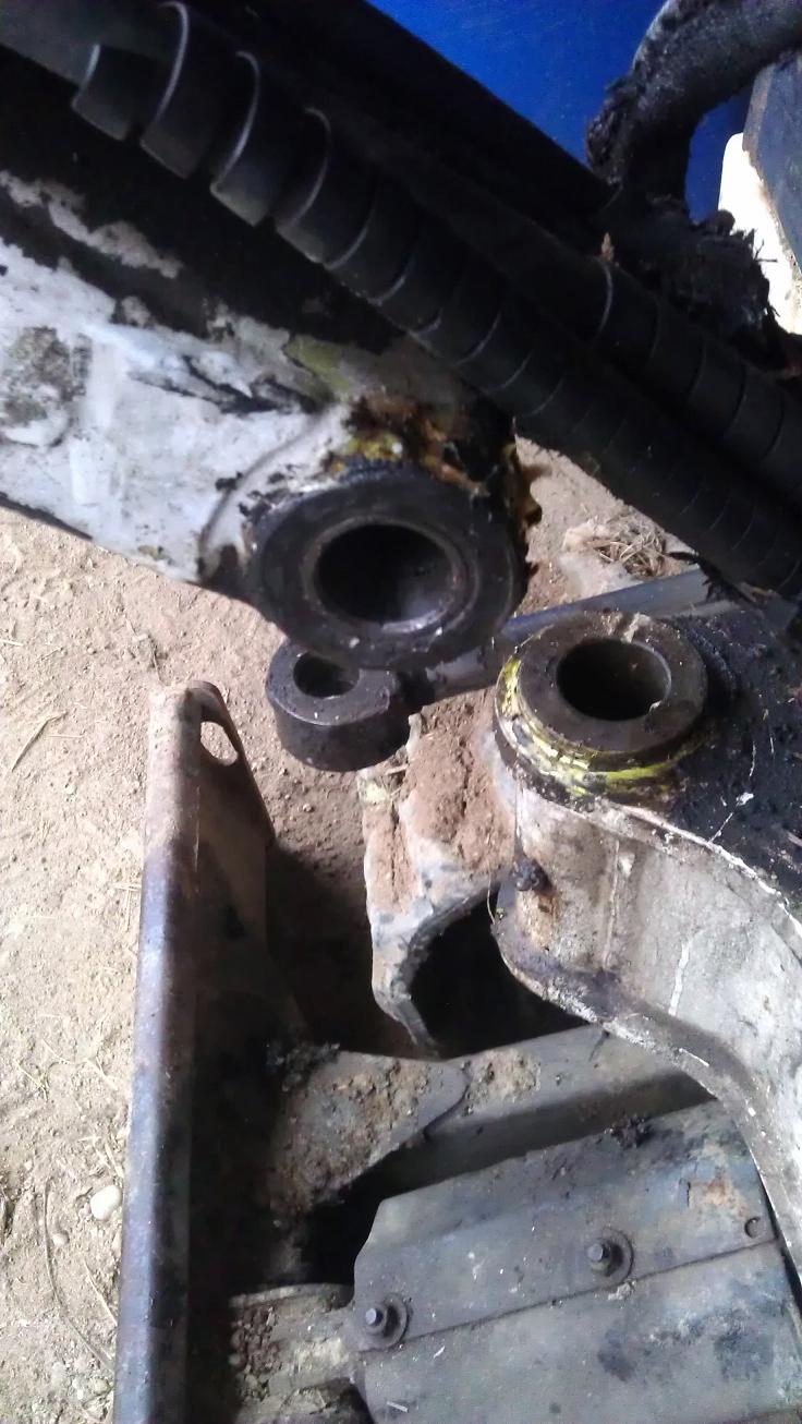

ich möchte meine Buchsen vom Ausleger bzw. vom Bock erneuern.
Wie bekommen ich die Buchsen (Bild) jetzt raus?
Mit schlagen ist da wohl nicht viel gemacht.

ich habe es schon mal mit Schlagen hinbekommen. Hatte mir aber nen Dorn gedreht der gut in die Bohrung passt und einen Absatz mit Buchsendurchmesser hat. Außerdem habe ich die Buchse mit dem Dremel etwas eingeschnitten. Viellicht findest du ja ein Rohr das zufällig den richtigen Durchmesser hat zum Schlagen.

mit einer Presse, hast du keine, innen in der Buchse eine fette Schweißnaht rundherum legen,dadurch
zieht sich die Buchse etwas zusammen,und dann hauruck mit dem dicken Hammer und Dorn.
Gruß Hydraulix
Muss nicht unbedingt eine Schweißnaht sein. Warm machen mit dem Brenner reicht im Normalfall aus. Durch die Passung der Buchse kann sich diese nicht ausdehnen und das Material wird beim Erwärmen gestaucht. Sobald sich die Buchse abkühlt, zieht sie sich zusammen.
