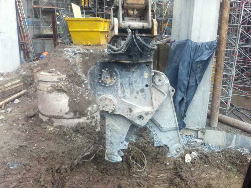

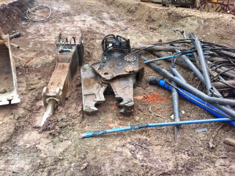

Naja etwas gewöhnungsbedürftig die Schere.Legst an beisst zu,die Backen machen schnell zu dann 21,22,23 sie schaltet um und dann beisst sie erst.Sie hat immer eine Verzögerung wenn sie von schnell auf langsam schaltet.
Anbei 2 Bilder von der Schere.Hatte sie vor ein paar Monaten schon im Einsatz..

Hier mal ein Bild mit 2 unterschiedlichen Gebisse, denke das sind die zwei angesprochenen.
Wer hat Erfahrungen mit der Schere bzw den unterschiedlichen Gebissen?
Hallo,
das hintere Gebiss nennt sich Abbruchgebiss.
Die beiden Zähne vorne dringen in den Beton ein und sprengen ihn auf.
Das hinten verbaute Messer kann zum Schneiden des Bewehrungsstahles genutzt werden.
Das vordere Gebiss ist ein Kombigebiss, da beim Abreissen gleichzeitig Beton und Bewehrungsstabil geschnitten wird.
Beim hinteren Gebiss schneidet man nur im hinteren Bereich mit den Messern.
D. h. beim Arbeiten wird gebissen, das Material bricht auf und die Zange wird nachgesetzt, vorne bricht sie wieder auf und hinten können, soweit nötig, die Messer vorhandenen Bewehrungsstahl schneiden.
